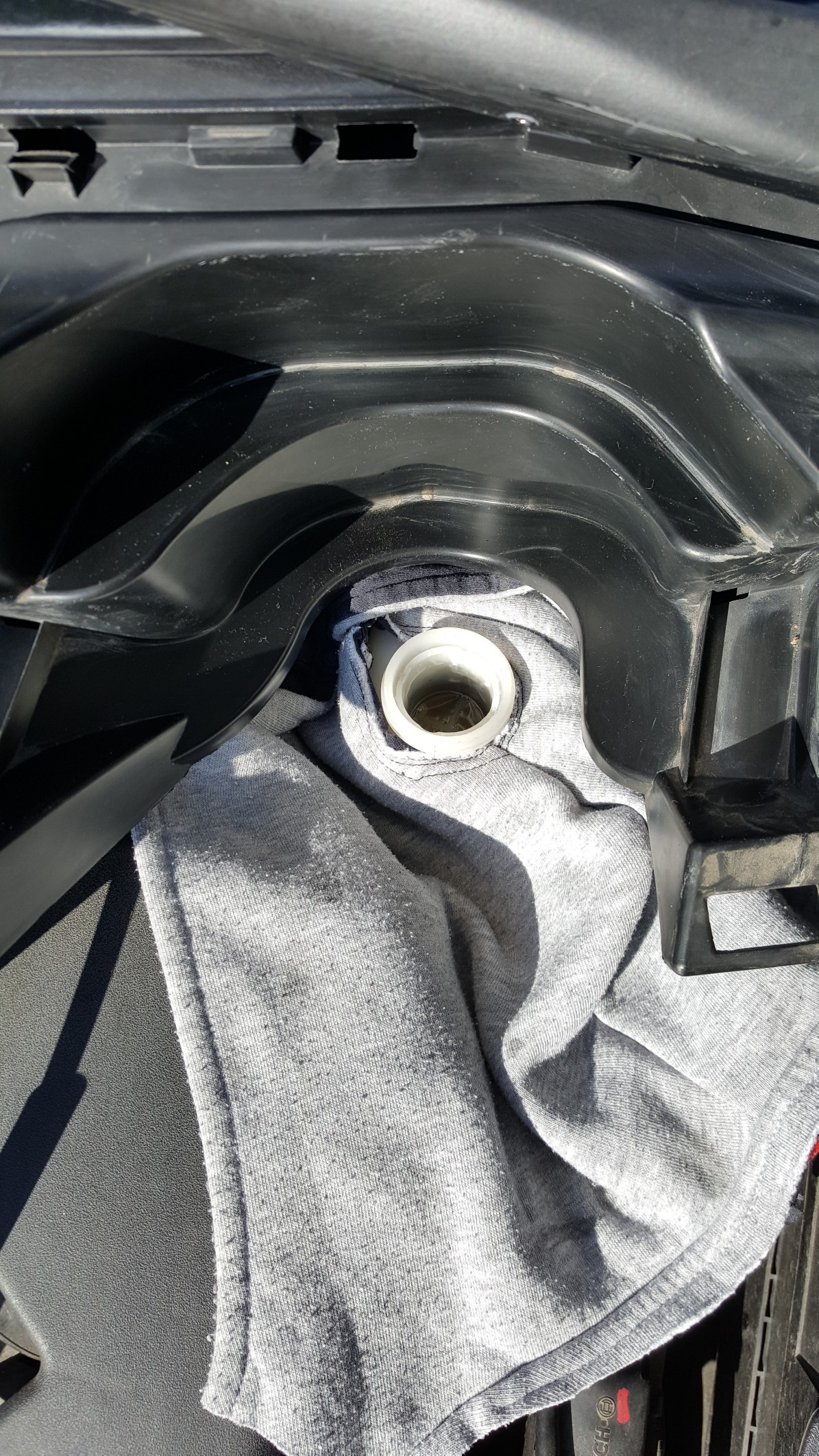

Третото питане/чудене беше как да махна тази кошничка, как ли не се мъчих - не успях. След като се оказа, че никой не знае (или не му се пише) най-накрая намерих информация в нета и реших да споделя - ако някой друг се чуди като мен - да го намери наготово. Кошничката се маха, за да изсмуча старата спирачна течност от казанчето и да налея нова преди голямото помпене. Маркучи, шишета, инструменти и т.н. имам. Щуцерите не са запекли.

Кошничката на казанчето не можах да я сваля, как ли не я мъчих, по метода на руснака пак не стана. Завирах 3 пластинки + напъване с отвертка на 4-тата "пъпка". После с 4 плоски отвертки пак не стана. Достраша ме да не я счупя, че е доста мека и тънка. Отказах се и долях догоре новата течност.

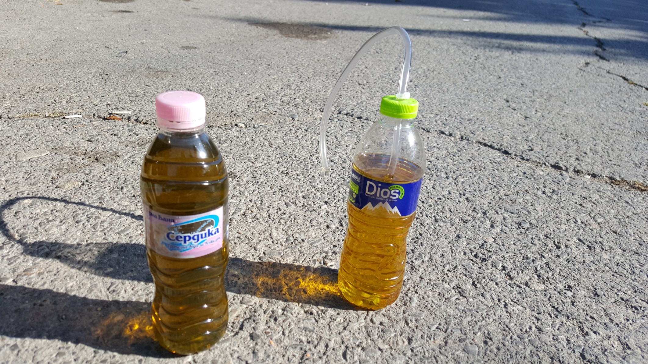

Започна помпенето и отвиване/завиване. В началото излизаше малко по-тъмна от светла бира. Не беше мътна. На задните прекарах към 300 милилитра на колело, на предните - остатъка от половин литрово шише (по-малко от 200 мл). Отпред след 3-тото отвиване потече бистра нова течност(нормално), отзад след 8-10-тото отвиване или малко повече. Бях свалил колелетата, понеже съчетах със смяна на гуми и профилактика на задни спирачни апарати (раздути гумички от неправилна смазка). Не видях мехурчета въздух.

batececo написа: ↑27 Окт 2019 15:54 Не усещам никаква разлика. Спира си пак толкова добре (нямам оплаквания преди и след смяната)
Означава, че си го направил навреме и както трябва :thumbsup:
Точно тази по-тъмна течност обикновено съдържа повече влага и съответно - по-лесно кипяща, и по-агресивна към цилиндърчетата. И това е причината за смяна - да премахнеш тази течност...
