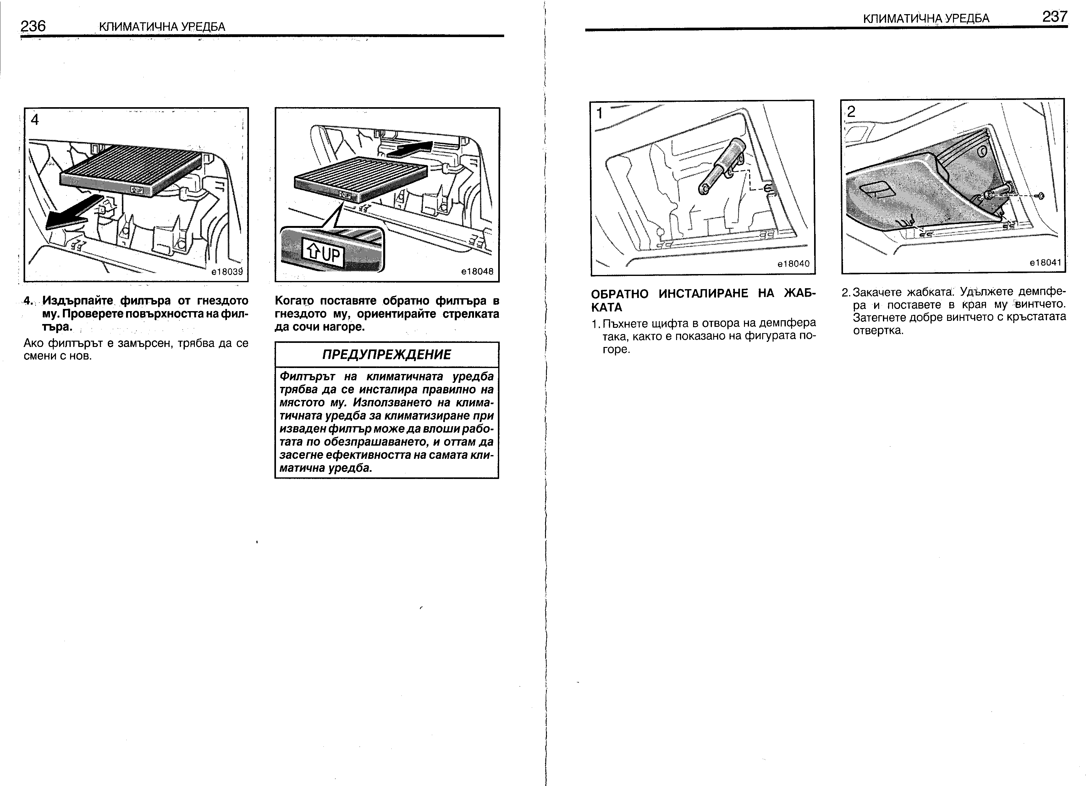

Давам снимка от ръководството за моята Корола. Там е написано филтъра да се ориентира със стрелката нагоре.
На филтъра, който аз купих има не само стрелка, но и надпис air flow. Аз разбирам, че трябва така да сложа филтъра, че стрелката да сочи посоката на движението на въздуха.
А тази подока е надолу - обратно на това, което пише в ръководството.
Кой е прав? Има ли грешка в ръководството или то е непълно?
Смяна филтър на климатика
Или грешно преведено?
И има ли значение за филтъра как се слага - стига да не се сменя посоката му през живота му.

krasengn написа: На филтъра, който аз купих има не само стрелка, но и надпис air flow. Аз разбирам, че трябва така да сложа филтъра, че стрелката да сочи посоката на движението на въздуха.
А тази поСока е надолу - обратно на това, което пише в ръководството.
Има значение как се слага... Трябва да се спазва посоката на въздуха (на всичките ми автомобили с такъв монтаж на филтъра посоката е била надолу)...
Просто хартията на филтъра има определена структура (грубо казано - няколко филтъра един върху друг), която да работи добре само в правилната посока. В обратна посока няма да работи добре, и ще се задръсти доста по-бързо..
Освен това чисто конструктивно някои производители правят последния 'лист' на ръба на филтъра така, че да се 'надува' и уплътнява от струята от вентилатора... Сложиш ли го обратно - няма да уплътнява добре..

Мнение от krasengn » 23 Дек 2016 11:25
slowtraveler написа:
Мислиш ли, че има грешка в ръководството на Toyota? Срещал ли си подобни грешки?
Вентилатора е под филтъра. Според мен вентилатора смуче въздух отгоре и го духа надолу.

Мнение от slowtraveler » 23 Дек 2016 11:43
Не знам дали има грешка в ръководството - провери в каква посока духа вентилатора...
Аксиомата е - трябва да се спази посоката на обдухване на филтъра. Нищо друго няма значение за ориентацията му...
