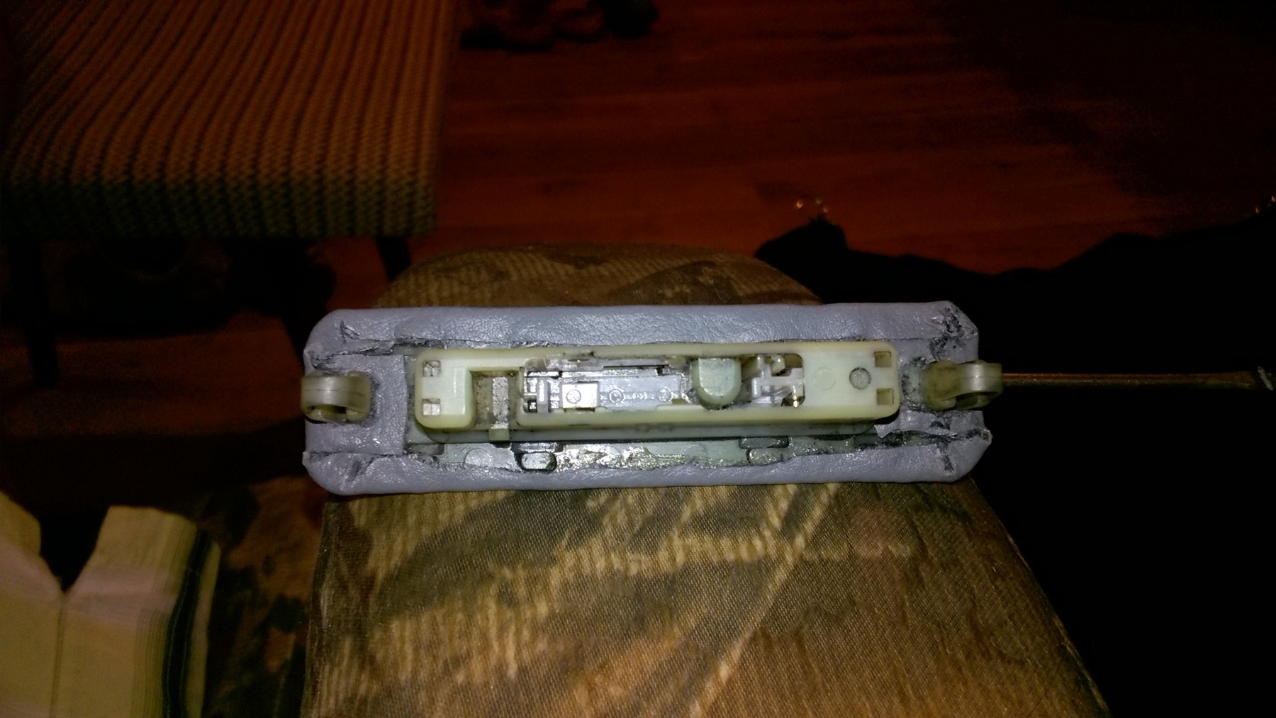

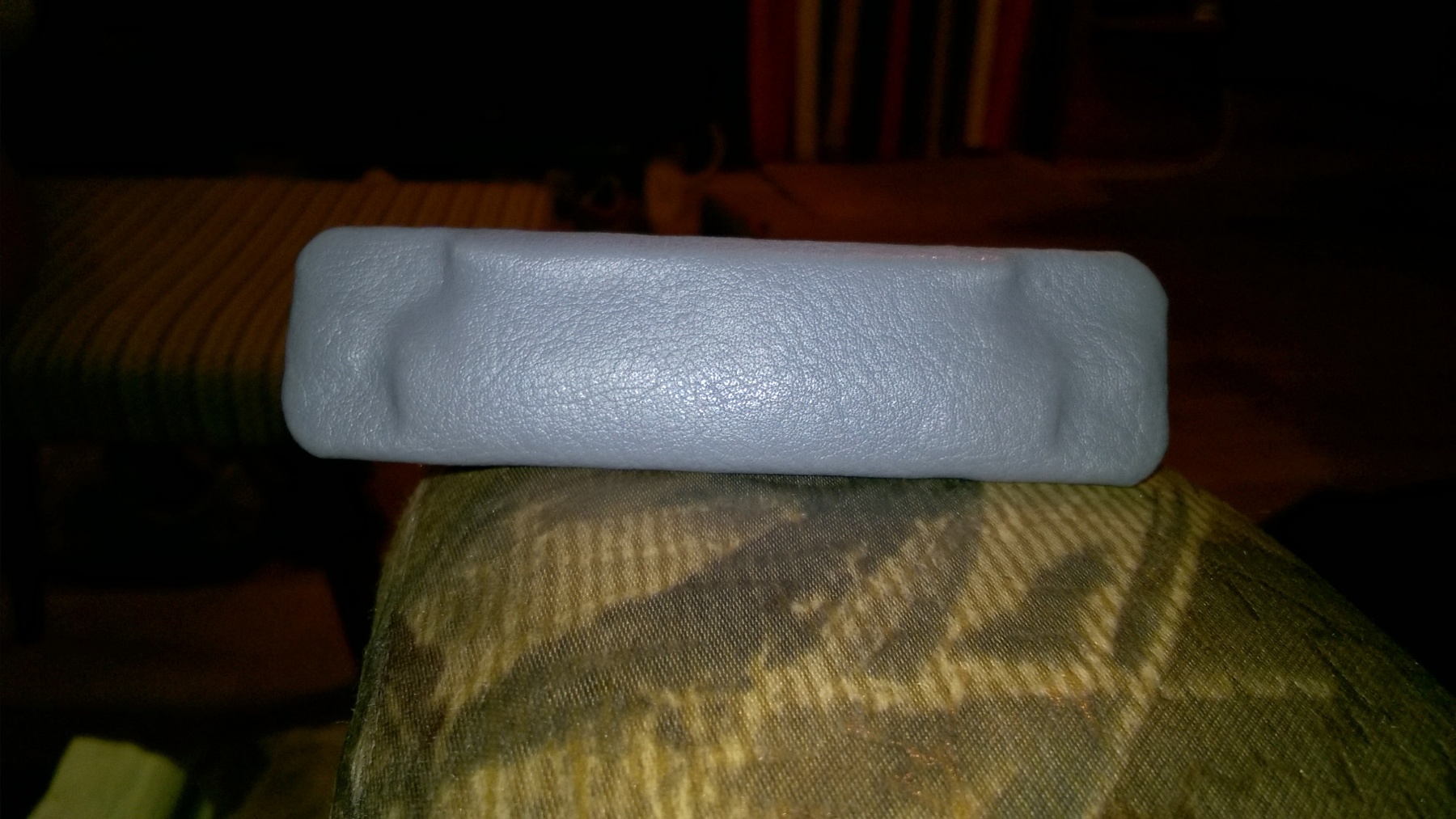

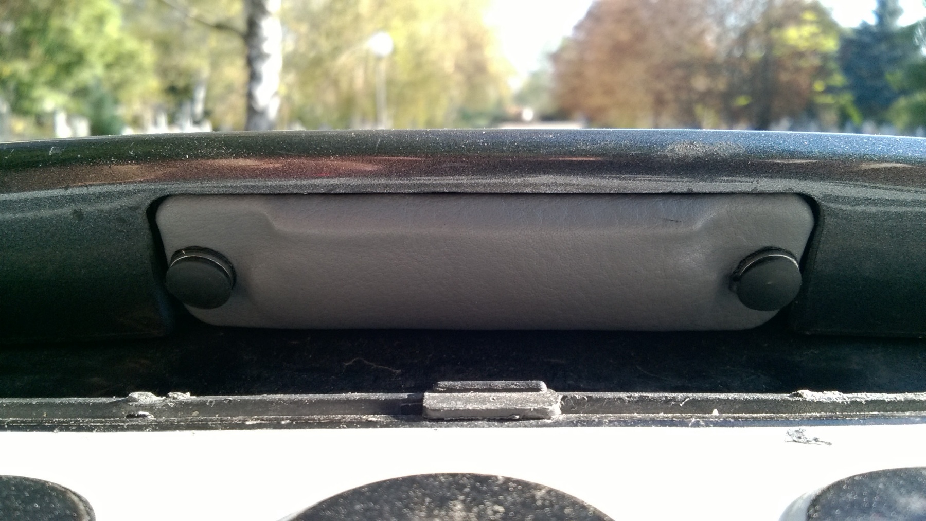

kmladenov написа: ↑26 Авг 2020 09:23 Сложете си парче кожа и става вечно:
Парчето кожа го залепи върху гумата или? Изглежда, като оригинално!!! Как постигна кожата да я направиш да следва формите на старата гума?

Вероятно гумата му не е била в много лошо състояние ,свалил я е и следва облепяне с тънка кожа :).Тънка и здрава кожа може да намериш в някой магазин за дрехи втора ръка ,продават поли,панталони ,якета .Цените са от много скъпи до 3-4 лева бройката.

Гумата я свалих цялата, а кожата я залепих с моментно лепило, като се притиска и опъва плътно. Все още не е мръднало, освен това не се втвърдява и не замръзва зимата ;)

Ивайло Димов написа: ↑14 Яну 2022 05:35 Вероятно гумата му не е била в много лошо състояние ,свалил я е и следва облепяне с тънка кожа :).Тънка и здрава кожа може да намериш в някой магазин за дрехи втора ръка ,продават поли,панталони ,якета .Цените са от много скъпи до 3-4 лева бройката.
А, какво лепило да ползвам( марка), че да не избие през кожата? ( снимките, не ми се отварят от първият пост)

Нямам спомен какво точно е било - вероятно от по-гъстите.

Сега на пазара има голям избора на лепила ,лично аз бих ползвал двуконтактно за обувки и кожа на Хенкел но ще трябва да изчакаш 24 за да изсъхне напълно.В Практикер има и много голям избор от моментни лепила които правят еластична връзка но там като лепиш трябва да действаш бързо и да опънеш хубаво кожата или винила .Като гледам детайла не е голям но има чупка и като лепиш трябва да внимаваш да не остане гънка или въздух ,ще те дразни в последствие .Лепил съм разни неща с Мамут и Момент/Хенкел/ но те са в големи 300 мл разфасовки .Разходи се и огледай какво се предлага .Секундно лепило от левче няма да свърши работа гаранция ти давам .

Бутона лесно ли се сваля? Трябва ли да свалям кората на багажника за да откача бутона и да го "тапицирам" вкъщи?

Добавям снимките от първия пост, че нещо бяха изчезнали.
0-02-05-8f63d7d00bfd749a8c9665dbdc264c5bd86ec9deee7b5f4ec8935277d044fff5_b2b934d7c65e01be.jpg

0-02-05-b5ddd6db02b1f51a7dc188df29d89f4fa9f265060168ed940449b33ceefc67e8_a7610d4d90fa779f.jpg
0-02-05-b5ddd6db02b1f51a7dc188df29d89f4fa9f265060168ed940449b33ceefc67e8_a7610d4d90fa779f.jpg (449.06 KiB) Преглеждано 4393 пъти
0-02-05-9f6c7c1b65e1fb53afa2af3d1550563d6d501a3afaff7a843b8b14ef48afb0e1_8d66012608a469e0.jpg
0-02-05-9f6c7c1b65e1fb53afa2af3d1550563d6d501a3afaff7a843b8b14ef48afb0e1_8d66012608a469e0.jpg (503.55 KiB) Преглеждано 4393 пъти

Лесно ли свали самият бутон?

Трудно ще махнеш гумата иначе всичко останало е лесно.

Свалих бутона! Къде се намираше механичното отваряне на багажника!? Зад облегалка?
