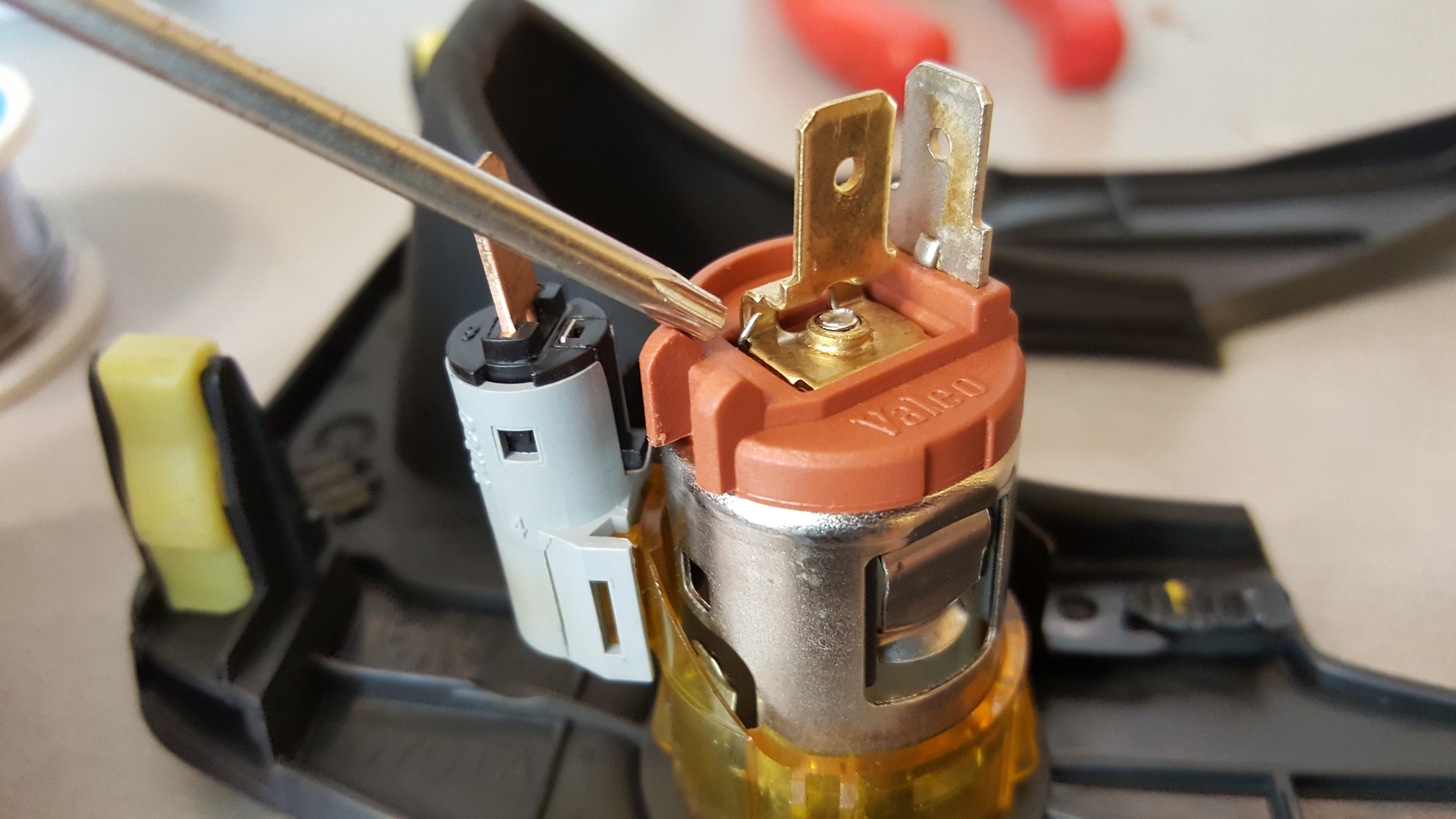

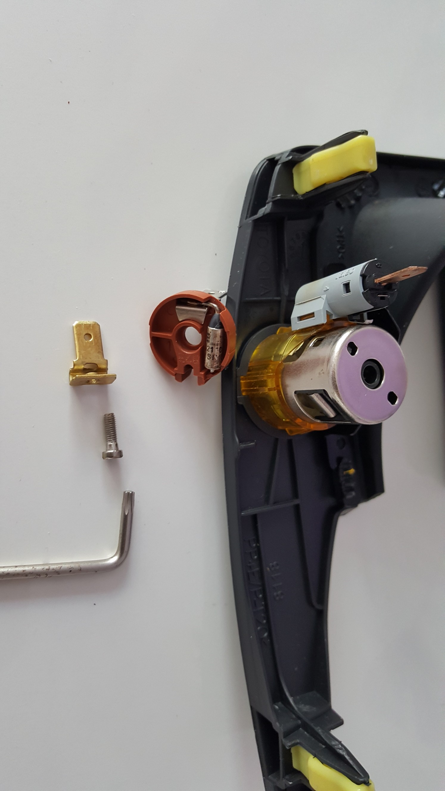

Воден от този клип:

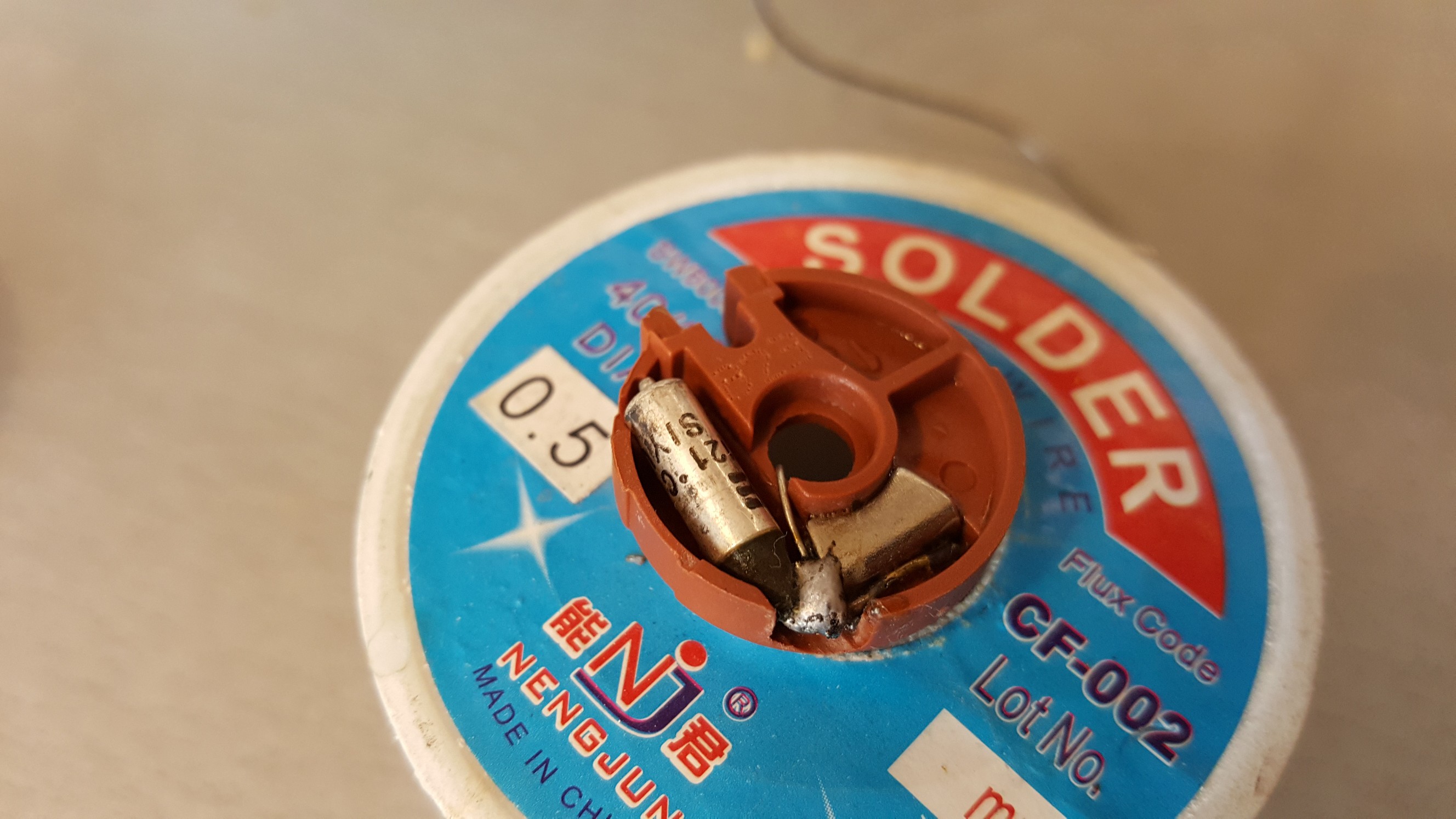

разглобих гнездото с "еврейска звезда" Т-10, видях че имам термо-предпазител. На него пишеше 121 градуса, доколкото можах да разчета пишеше нещо като: Tr 121 C (121 градуса) D118 SIYU (или S1YU)
Измерих го, мултицета показа безкрайност и реших да го шунтирам както е показано на клипа... пробвах го "на сухо" със захранване от компютър и запалката проработи в моето гнездо. Доволен от себе си, слязох в колата и... още при включването на буксите към гнездото чух как изпука бушона (вътре в купето са, в ляво, долу под волана). Сега наистина трябва да сменям бушон (ще търся къде продават качествени), но това няма да ми реши проблема...
Сега ще питам Нико от форума дали има работещо гнездо, направо цялото да го сменя, ако няма, ще поръчам от ибей. Ако и тогава не стане ще търся от някъде да си прекарам директно 12 волта...
Така съм си "оправял" една камара ел. уреди с термо предпазители (директно шунтиране с парче проводник) и съм забравял за проблеми, сега защо така стана, не мога да си обясня...
Ето снимки след и преди добавяне на "шунт" на термо предпазителя:
Edit: докато си проверявах мнението и гледах снимките, видях каква глупост съм направил... вместо да шунтирам термо предпазителя, аз съм окъсил клемите на захранването на запалката. Слизам пак... само в неделя следобед не знам къде ще намеря предпазител...

Проблемът е решен с шунтиране на термо предпазителя на запалката (вътре в самото гнездо на запалката). Горе на снимките е показано НЕправилно шунтиране, за което "платих" само с едно изгоряло предпазителче :)
След правилно шунтиране (двата края на термопредпазителя ги свързах с парче проводник) гнездото работи постоянно (ако е дадено на контакт).
Ако ще се ползва запалката за цигари (нагревателя) е ЗАДЪЛЖИТЕЛНО да се смени термопредпазителя с нов, понеже ако се натисне с нещо запалката или не се изключи сама, ще стане ПОЖАР...
Термопредпазителя не може да се запоява, понеже изгаря веднага от нагряването с поялника. Оригиналния е монтиран с нещо като миниатюрни точкови заварки.
Аз запалка не ползвам, махнах я изобщо да не стои в колата и затова си позволих да шунтирам, вместо да заменя термопредпазителя.
