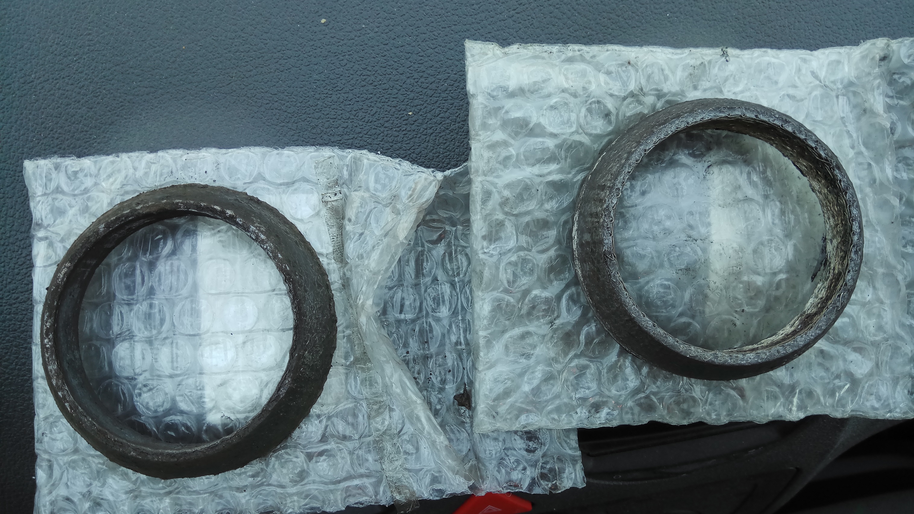

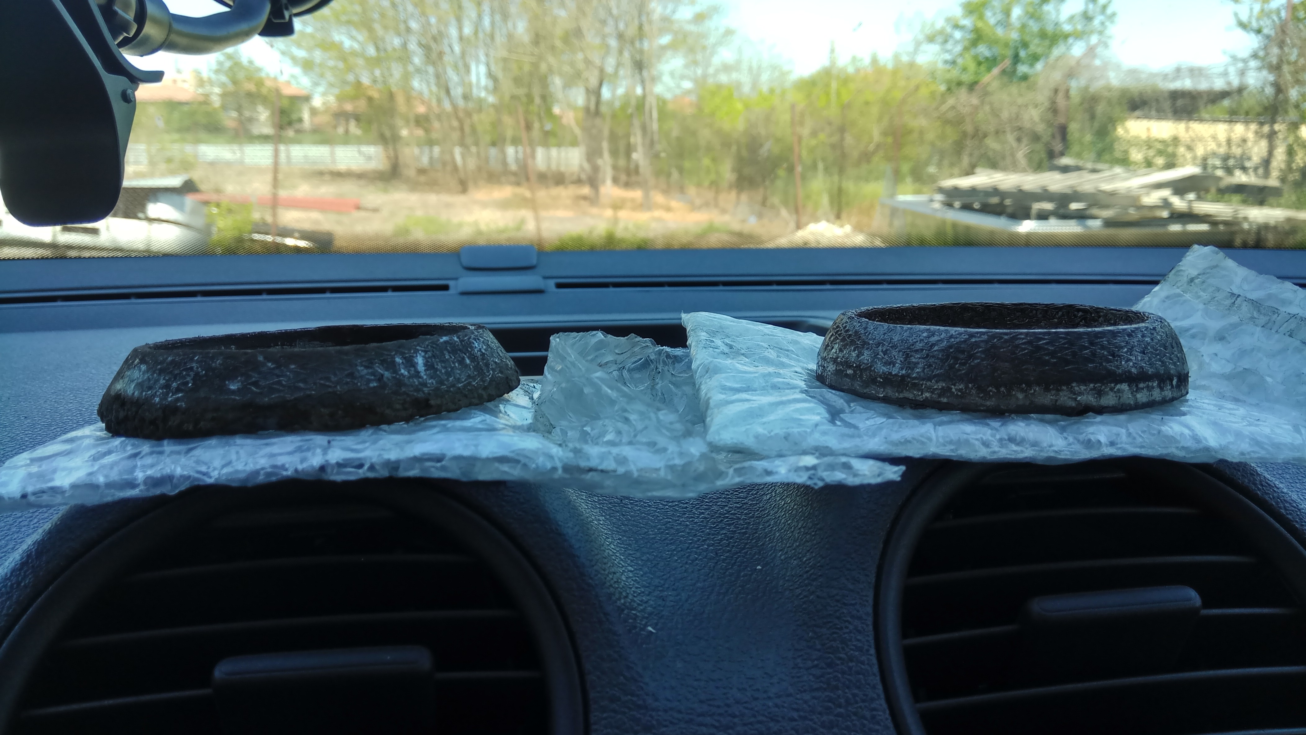

Въпрос към знаещите.
Има ли разлика между предната и задната "леща" в диаметъра?
От Тойота ми дадоха два различни номера /17451-0R010 и 17451-0R020/ за предната и задната "леща", но не съм сигурен кой номер за коя се отнася. Това са свалените лещи: Дали изобщо са били за смяна?
Както се вижда едната е по-конусовидна, а другата - дясната е с по-овална форма, което може да се дължи и на амортизацията.
Та, възможно ли е от това, че съм сложил еднакви на двете места /17451-0R010/, да продължава да тресе?

По широката е отпред, като са ти ги дали по номер каква е тая самодейност? Естествено че може от това да тресе.

Като гледам на снимката лещите, особено лявата, тя просто не прилича на леща!
Много са износени, а да не говорим и за ръждата и явно не изпълняват предназначението си.
memorex
Профилактика на дюзи - RAV4 D4D 136h 2007г.
И предназначението е??? Да кажа какво мисля за да не съм голословен .Тези "лещи " според мен са си баш гарнитури оригинално направени от метални частици , метална мрежа с фибро стъкло или графит или каквото там е термоустойчиво.Служат за уплътнение както всяка гарнитура и диаметъра им трябва да отговаря на диаметъра на тръбата където лягат.Лично аз си мисля че не са лещи /може и да греша/ или иначе казано не дроселират потока.Ако са метални т.е неоригинални може и да ръждясат след време и да не уплътняват добре.Оригиналните подават и уплътняват добре то затова има и пружини на болтовете да обират луфта.Бих ги сменил и аз но засега не духа от там.
