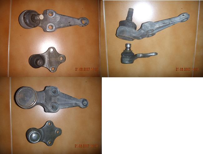

Мнение от IVOtuning » 21 Юни 2007 23:33
dnes si 6laifah diskovete i dokato gi montirah zabelqzah 4e dolniq 6arnir ima luft i 4e ediniq ot tamponite na stabilizira6tata e zle
sega 4akam da gi dokarat i da vidim dali 6te se opravi polojenieto
eto i snimka na moq 6arnir i edin na frenska "super" tongue.gif kola citroen xsara

ugabuga
Мнения: 2833
Мнение от ugabuga » 21 Юни 2007 23:57
mdam suprite sa s mnogo iako okachvane, kato na kamion

Мнение от LordDigital » 22 Юни 2007 00:28
tva xSara kvo e ,smisal kolko tezi? basi sharnirchetata kat klechki!
Мнение от Japanese_fever » 22 Юни 2007 02:32
LordDigital написа:tva xSara kvo e ,smisal kolko tezi? basi sharnirchetata kat klechki!
Citroen ot klasa na Civic, Corolla, Focus ...
Ivo iska da kaje, 4e na Suprata mu e nameril 4arkove ot Citroen i to kola 2-a puti po leka ot Suprata, taka li? ohmy.gif wacko.gif laugh.gif
E karat go i vuv WRC, vse pak biggrin.gif :

Мнение от ugabuga » 22 Юни 2007 03:22
na tercela sharnirchetata sa kato na xarata ama i teji 2 puti po malko ot suparata :)

Мнение от LordDigital » 22 Юни 2007 05:22
ugabuga написа:na tercela sharnirchetata sa kato na xarata ama i teji 2 puti po malko ot suparata :)
2 Pyti po-malko ama tez FWD pocti sicko im e ot prede ,t.s. masata na prednite kolela e syizmerima sys taz na duprata:) Sharnirite na tez supri sa naistina silno vpechatlqvasto ogromni i tezki ,kato gi smenqh komentara na KORD beshe che edva li i na kamiona ima tolkoz golemi boltove...
