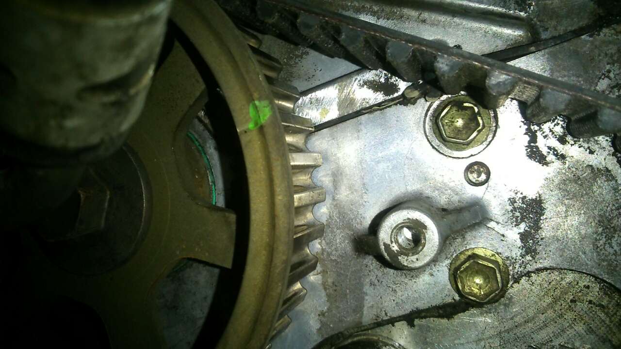

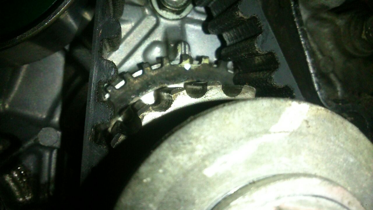

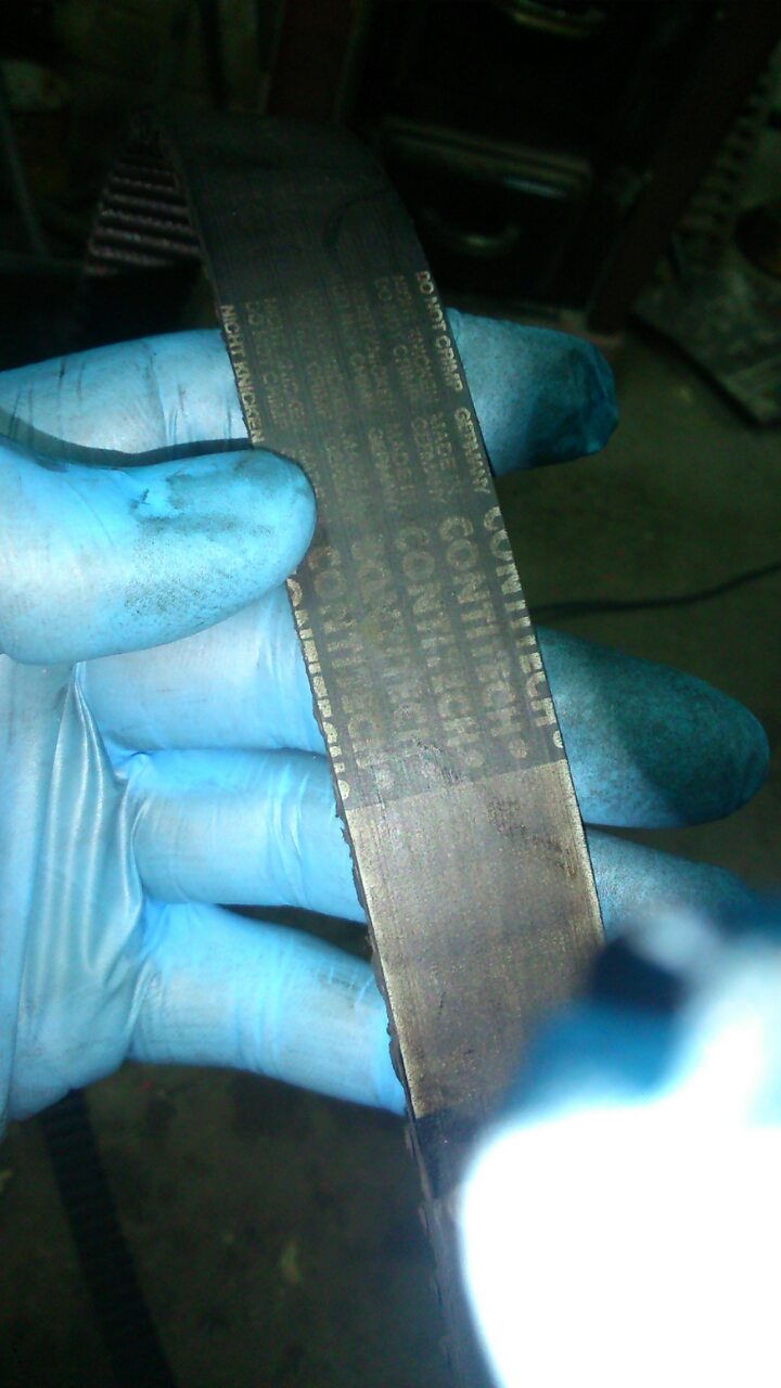

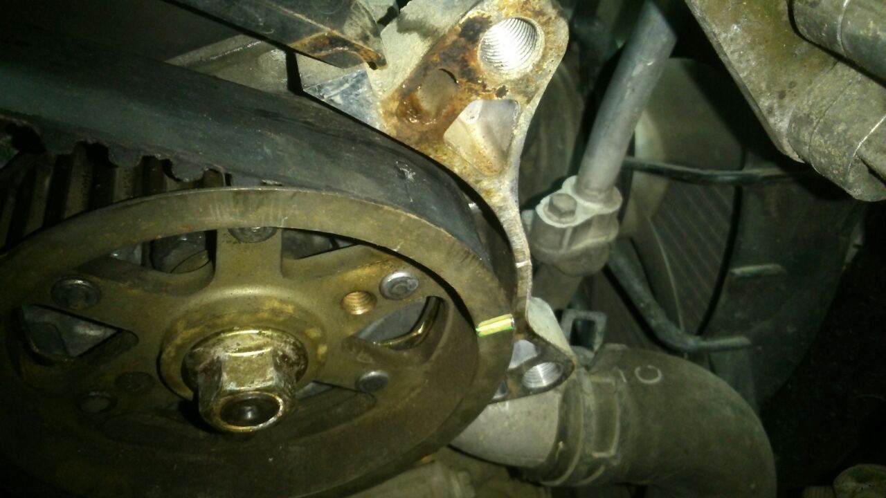

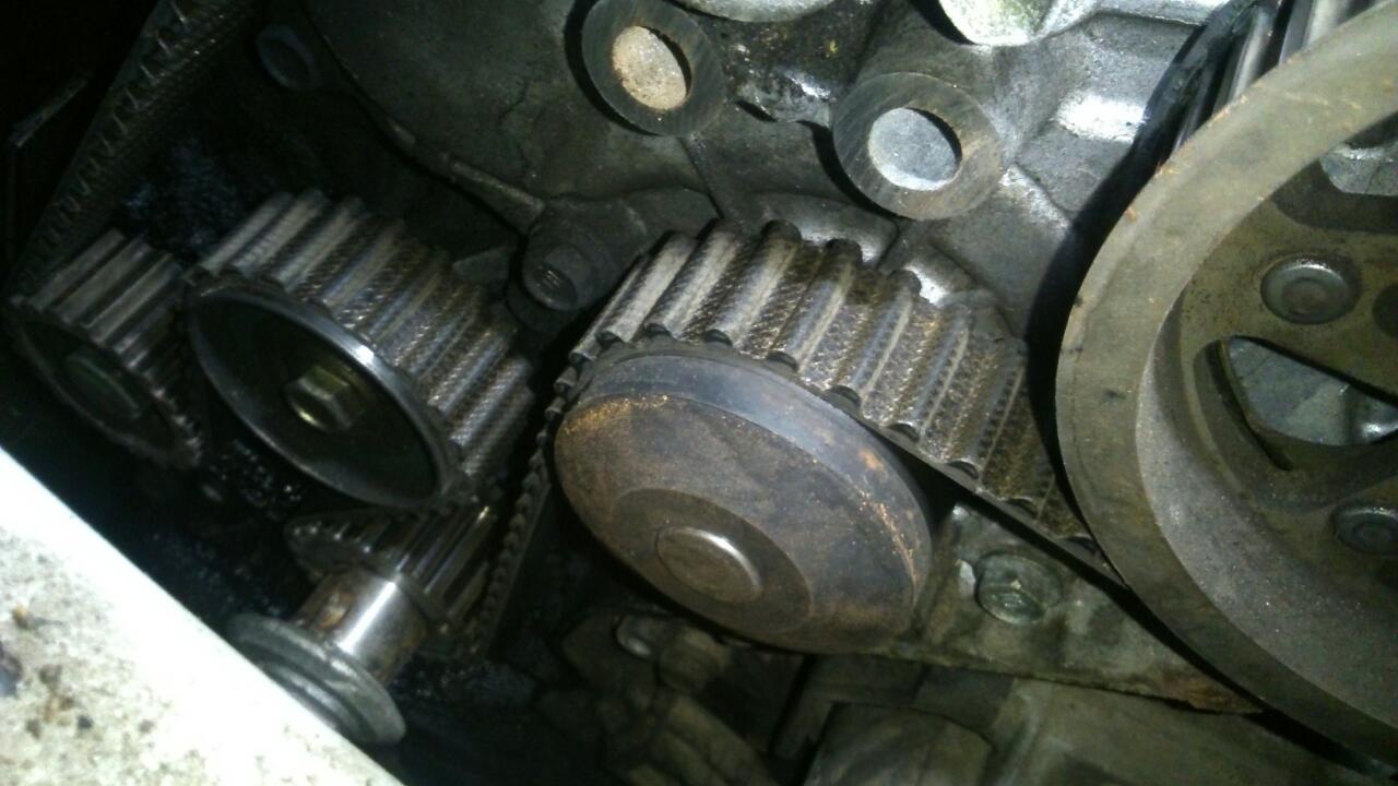

martin_ganev
Мнения: 91
Регистриран на: 03 Фев 2018 18:28
Местоположение: Разград
Смяна на ангренажен ремък на Avensis T25 D4D
Мнение от martin_ganev » 07 Мар 2018 23:15
Малко снимки с белезите и не само от смяната на ангренажа на авенсиса с 2.0 d4d
