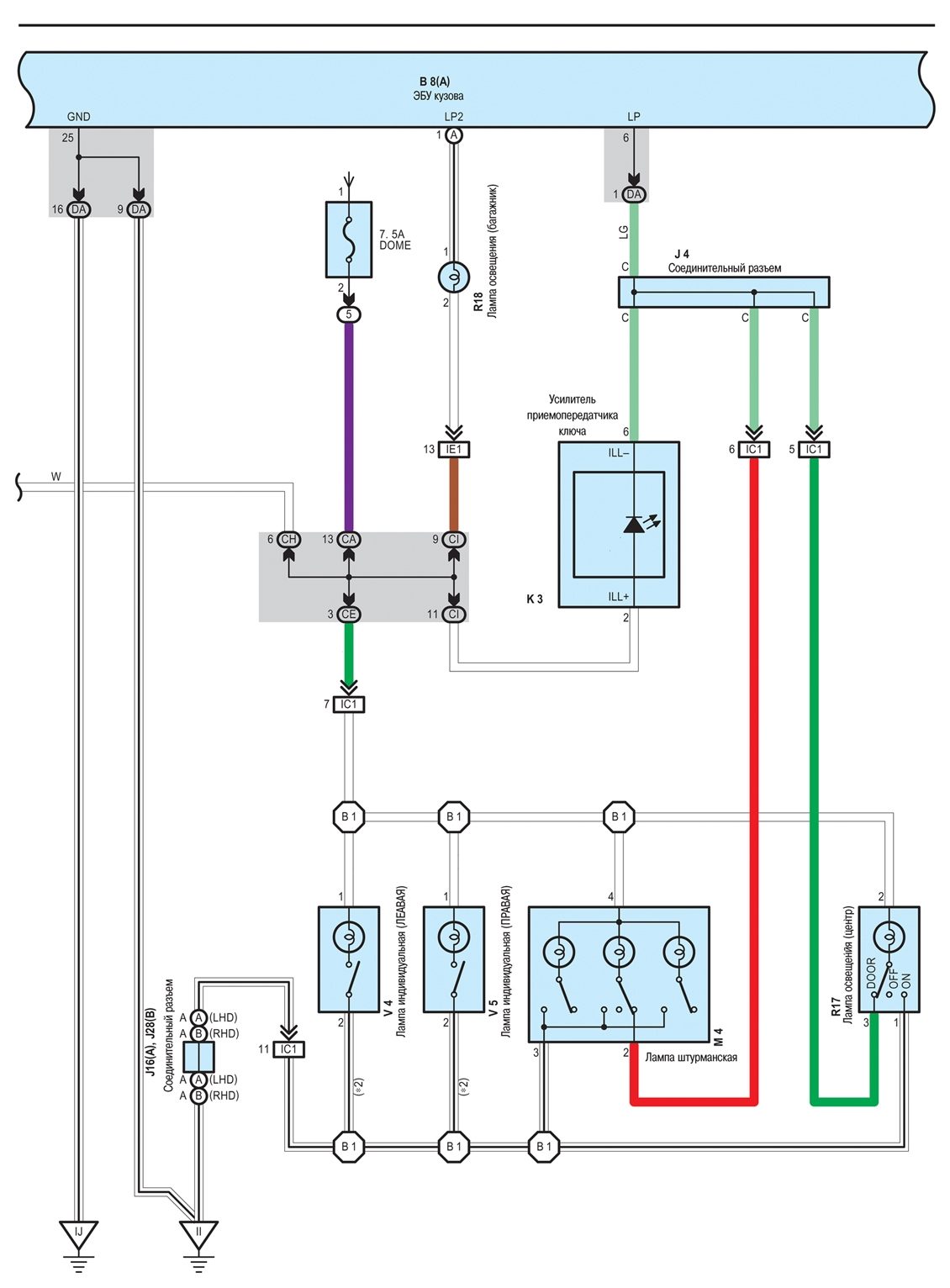

Интеграционното реле отговаря само за режима DOOR, оставете го намира него. Колегата казва, че не светят и от копчетата, че и тези в сенниците. И понеже ви мързи да постнете една схема на Авенсис Т25 и започна хвърлянето на БОБ, ето ви схемата на Корола Версо/мързи ме да търся за Авенсис/. Размишлявайте по нея, на Авенсис е почти същото:

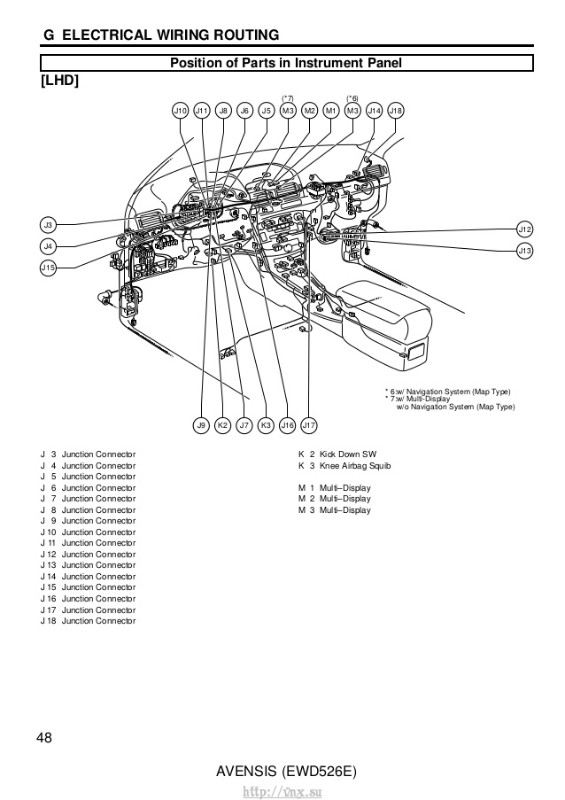

Браво колега @mapamop, аз вчера не намерих схема за LHD и си мислех, че ще е същата като с десен волан, но сега виждам, че щекерът е друг - J10/11. Намира се зад таблото. Ако до плафона не идва (+), а DOME 7,5A е здрав трябва да се провери какво става при този щекер.
