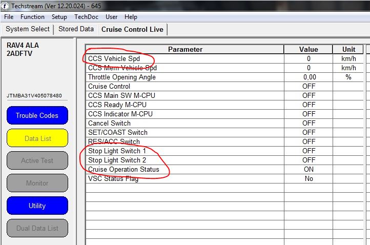

Днес тествахме в движение круиз контрола при скорост над 80 км/ч. На снимката долу съм оградил полетата, които отчитат стойности - текущата скорост, 2 за спирачките и Cruise operation status (натиснат съединител). Останалите полета не индикират никаква промяна. Предполагам нещата отиват към дефектно лостче, но ще се радвам някой да даде второ мнение както и идеи дали може да се тества лостчето или само след смяна може да се установи ако е проблемно?

Добре де, Техстрийма не връща ли актуалното състояние на Cancel Switch, SET/COAST switch, RES/ACC Switch? Би трябвало да видиш ON като ги натиснеш, и OFF ако са отпуснати...
jblaze
Мнения: 73
Регистриран на: 29 Яну 2019 13:03
Автомобил: RAV4 2.2 D4D 136кс 2008г
RAV4 XA30 D4D 2008 - Не работи Cruise и Traction Control ?
Мнение от jblaze » 27 Дек 2019 15:24
Не, дори пробвах да ги задържа по няколко секунди в натиснато положение, но нищо. Подозирам, че може да отчита стойности от тях само ако е активиран режим CRUISE, което не се случва.
Мнения: 7732
Благодарил/а: 534 пъти
Мнение от slowtraveler » 27 Дек 2019 18:19
И това показание 0км/ч - да не би някой куплунг да се е пооткачил?
На други автомобили подобен тест на бутоните показва 'живото' им състояние - натиснеш - ON, отпуснеш - OFF...

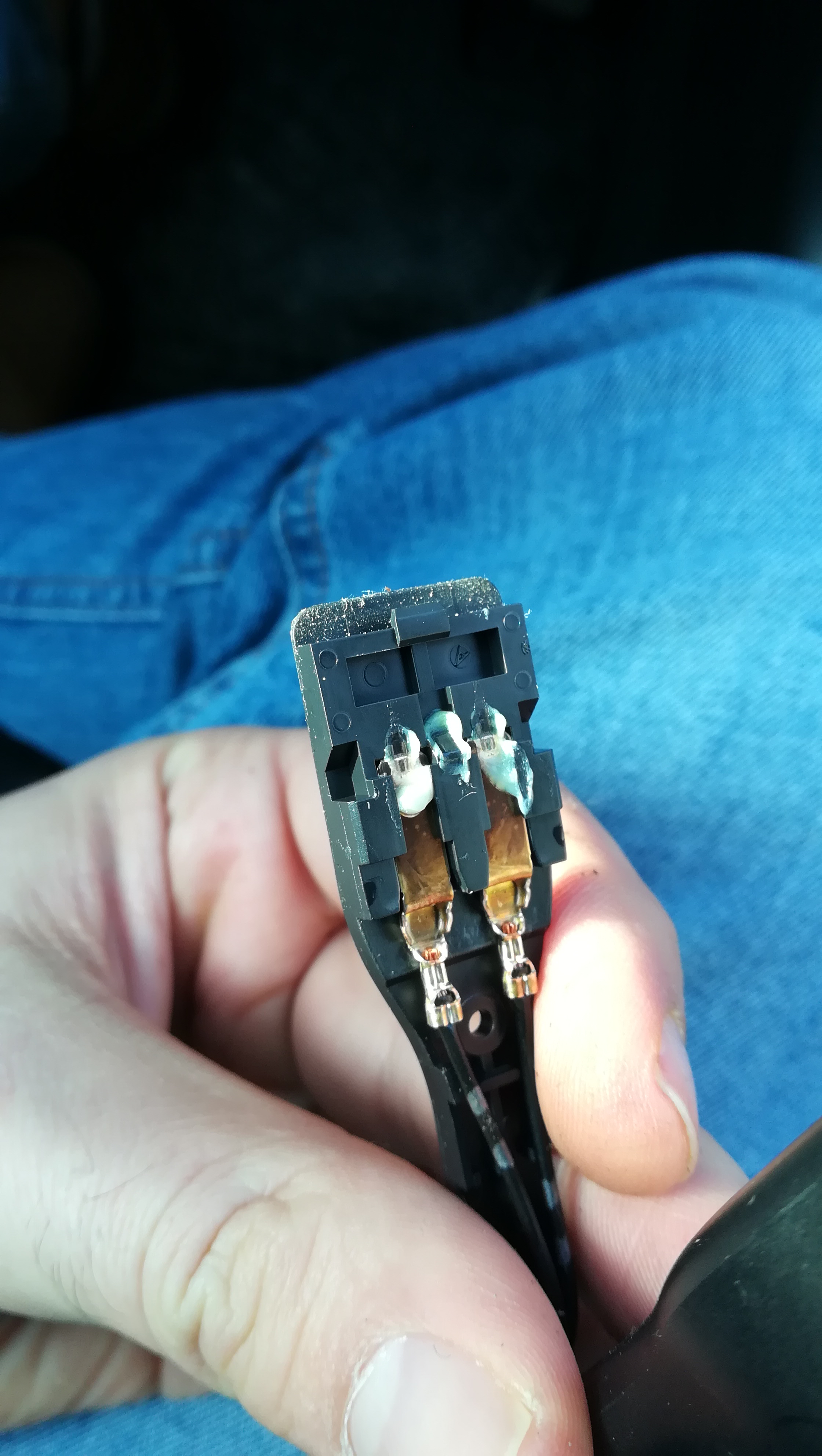

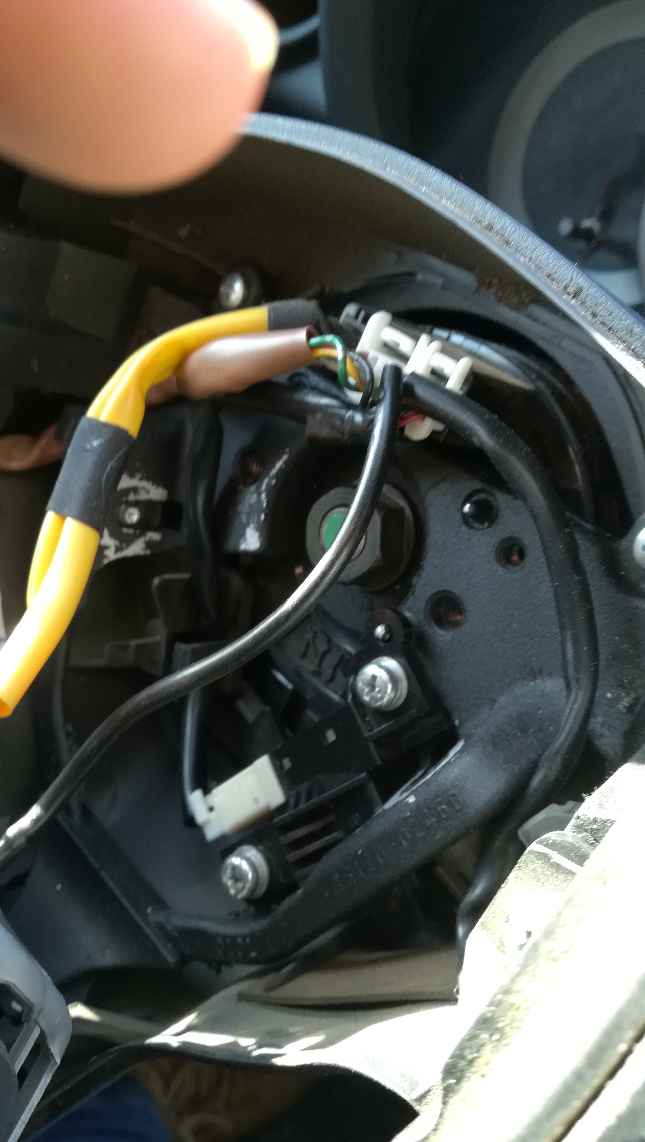

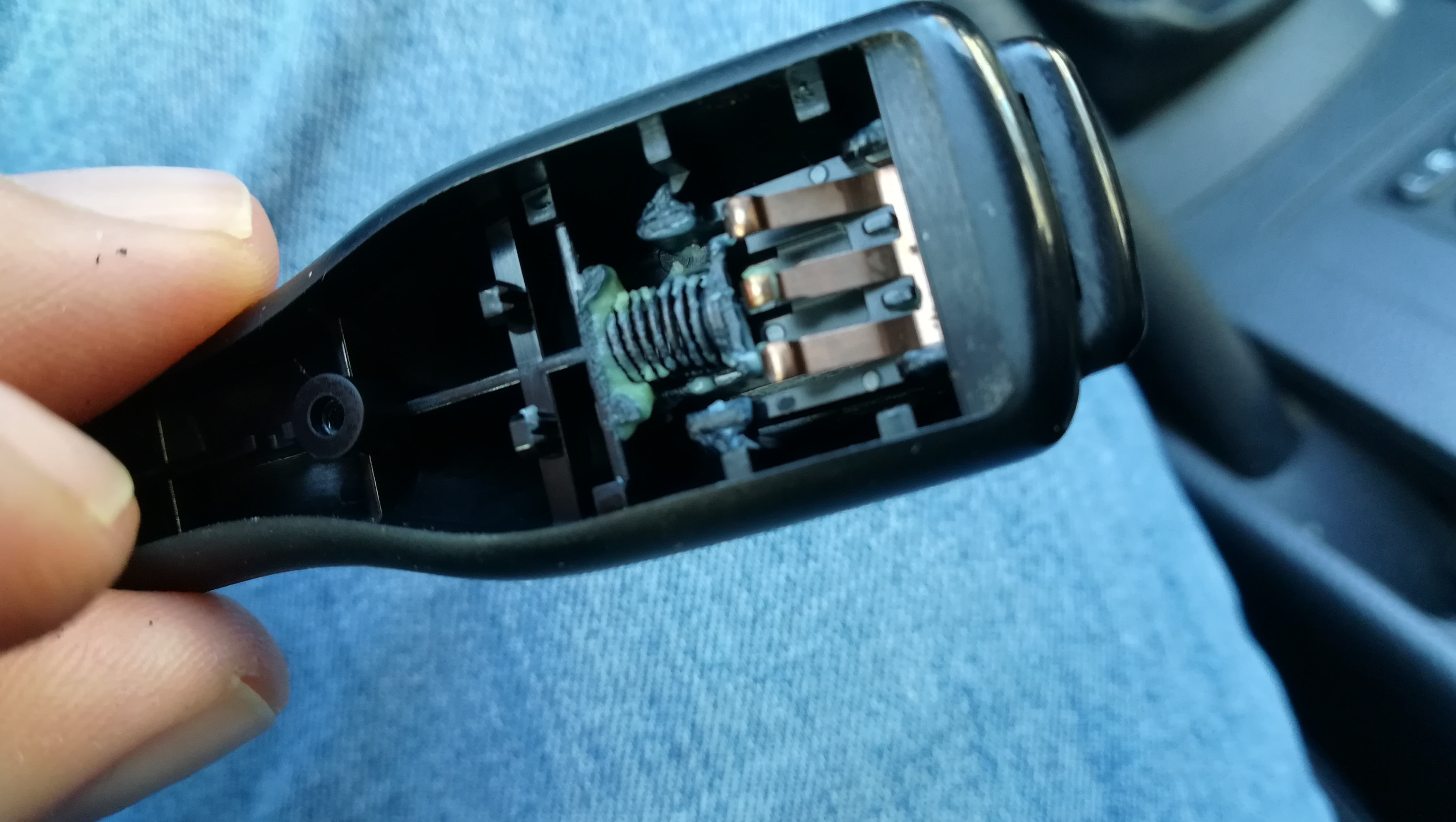

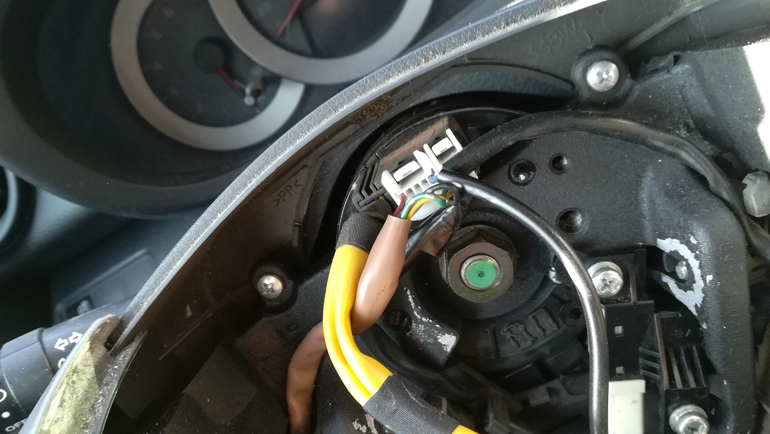

Вчера свалих еърбега на волана и огледах свързването на лостчето, както и самото лостче, но не видях нищо притеснително (снимки по-долу).
Сглобих обратно и след ровене в нета попаднах на това видео, в което същият проблем на друг модел Тойота от тези години е решен след смяна на лентов/спирален кабел на волана. Преди да се хвърля сляпо на смяната му реших да пробвам да навия волана и да натискам копчето и установих, че ако направя един оборот наляво лостчето работи перфектно. Ако върна волана в нормално положение - не реагира изобщо.
Според ToyoDIY, кабелът е с номер 84306-48030 за волан с бутони за аудиото.
Потърсих в нета и излизат китайски варианти за 15$, един колега продава кола на части и ми предложи за 70лв (не знам дали има значение, че е с десен волан) и чакам колегата от Варна (Геомоторс) за цена на нов кабел. Смяната е сравнително лесна с уговорката да се маркира добре позицията на волана и да не се завърти кабела при поставянето.
Според вас има ли смисъл да се занимавам с втора ръка/китайски кабел или да заложа на новото (надявам се цената да не е разгромяваща :D)? Някой сменял ли е такъв кабел и има ли тънкости, заради които е по-добре да отида при специалист?
