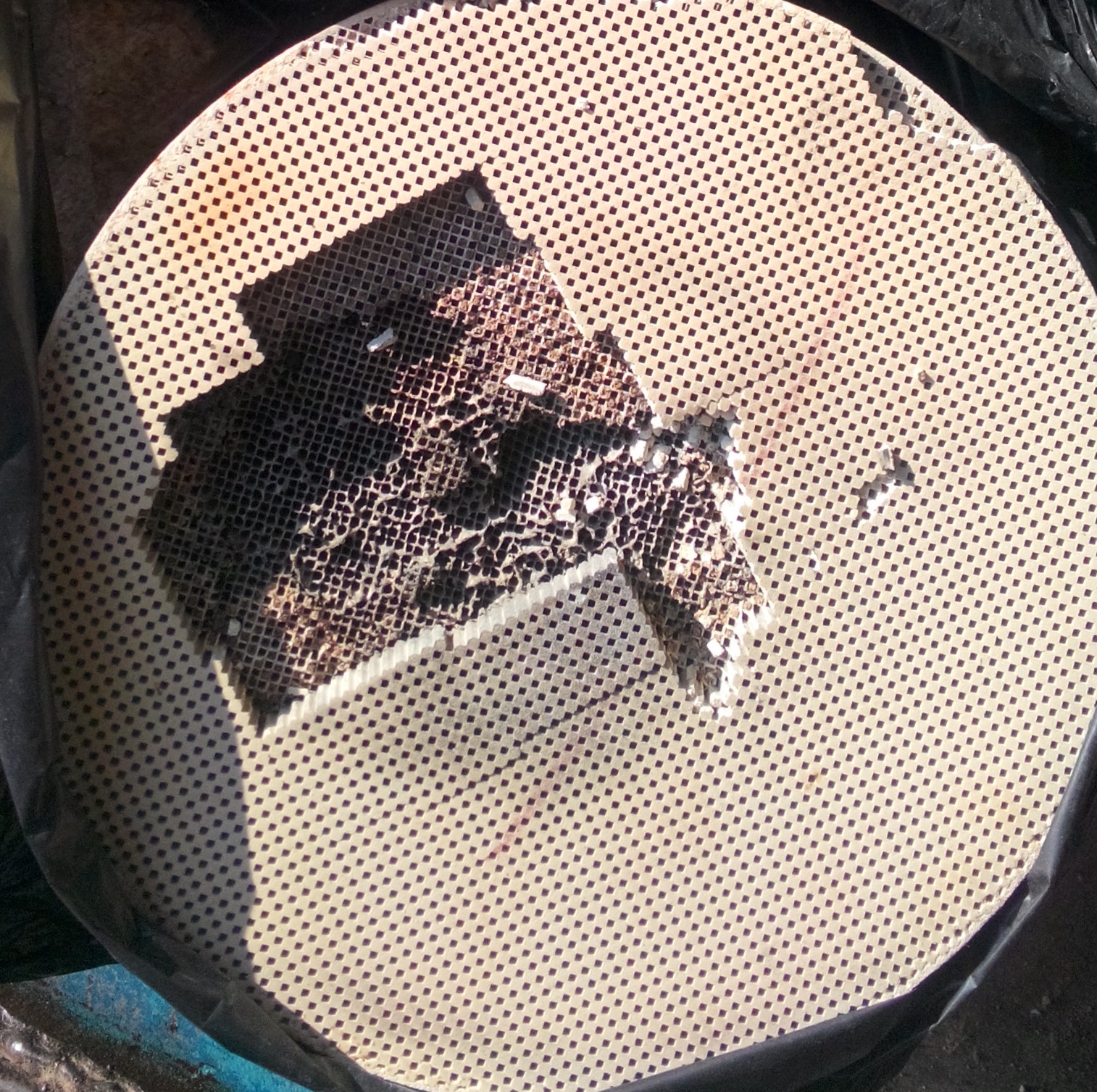

Такааааа. Проблема с пушенето се оказа банален.
Колата е била с толкова запушен и износен ДПФ че просто не е имало какво да регенерира
Петата дюза е пускала гориво но то просто не е имало къде да изгаря. Колата е влизала непрекъснато в регенерация която на практика е нямало къде да се извърши (сложих снимка)
И последва софтуерно премахване на ДПФ и после хардуерно премахване.
На мястото на правата тръба където е бил катализатора който нямам сложихме един заместител на катализатор. Предлагат го в Косер. Той изравнява налягането в системата.
Тук във Варна софтуерното премахване е 450 лева. За хардуерното след цялата процедура продължила около 3 часа ми върнаха на мен 140 лева (труда е 80 +изкупуването на стария ДПФ е -220)
Сега мога да кажа че колата върви чудесно, не пуши и не мирише. Мнооого съм доволен и само съжалявам че не го направих по рано след като фирмените сервизи ме убеждаваха че било нормално.
Колеги, коли на над 200 000 са все пак. Този ДПФ или се сменя с нов или се маха. С такова зверско пушене при задръстен ДПФ и режим на неуспешна регенерация всяка седмица не знам кое е екологичното.

Може ли да дадеш малко повече инфо за запушения ДПФ - как прецениха и т.н. Снимки ако имаш? При мен проблема е абсолютно същия.

Колега сложих снимка по горе в моя отговор.
Ако имаш същия проблем направи същото като мен и ще се родиш. Няма смисъл да се занимаваш с други глупости.
