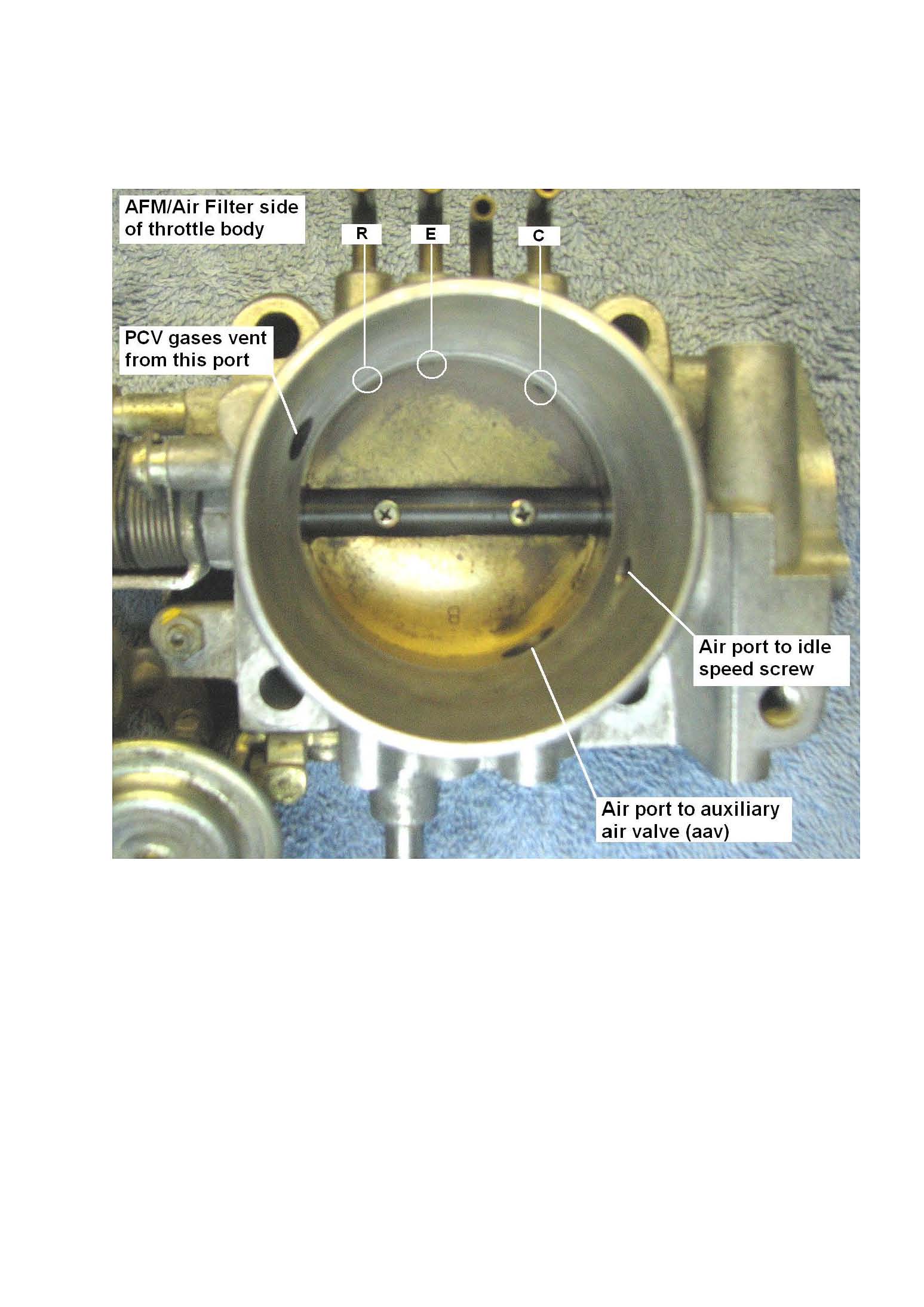

Колега, и аз имах този проблем на моята МР2 - 1-ва генерация (1986). От английския сайт (imoc) почерпих много полезен опит. В дросела преди клапата има един отвор на около 5 часа, който пуска допълнителен въздух при студен старт. Англичаните вкарват в него една пластмасова капачка от вентил на автомобилна гума и я разпробиват със свредло 5 мм. Капачката може да дойде малко дълга и трябва да се скъси с около 2 мм, но няма опасност да пропадне, влиза доста плътно, а скъсяването се прави, за да не стърчи ръбче в дросела, което да влияе на въздушния поток. Миналата година направих този номер и работи без проблем - от 2500 об. минах на 1800 об., което ми се вижда малко високо за БГ и преди седмица сложих нова капачка - Ф 4 мм. Сега оборотите паднаха на около 1500, което поне лично за мен е по-добре. Клапанът за студен старт при мен е от старите (восъчен - waxstat). При теб трябва да е по-модерен - биметална пластина или нещо друго, но намаляването на този отвор би трябвало да не влияе на общата работа, защото след като ДВГ загрее, този отвор е без значение (поне при мен). Виж дали и при теб е така, защото конструкцията на дросела може да е по-различна, но мисля, че един такъв опит си струва. За мен така е много по-добре, защото преди след студен старт, за да се измъкна от малките градски улички, карах на полусъединител. На 2500 об. колата хукваше като бясна и сутрин рано при безразборно паркираните коли си е цяло изкуство да не се ожулиш някъде. Сега се изнизвам много по-бавно, без да рискувам иначе трябва да чакам ДВГ да загрее, а това вече не се препоръчва в нормалните държави...

Ето снимка, където се вижда отворът за капачката и методът действа отлично за намаляване на оборотите при студен старт. (Air port to auxiliary valve - aav).
Trottle 1.jpg (157.31 KiB) Преглеждано 7357 пъти

ufer написа: Ето снимка, където се вижда отворът за капачката и методът действа отлично за намаляване на оборотите при студен старт. (Air port to auxiliary valve - aav).
Струва ми се, че при мен изглежда по-различно...но лятото ще се занимая пак.

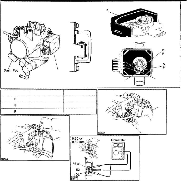

Така ли изглежда?

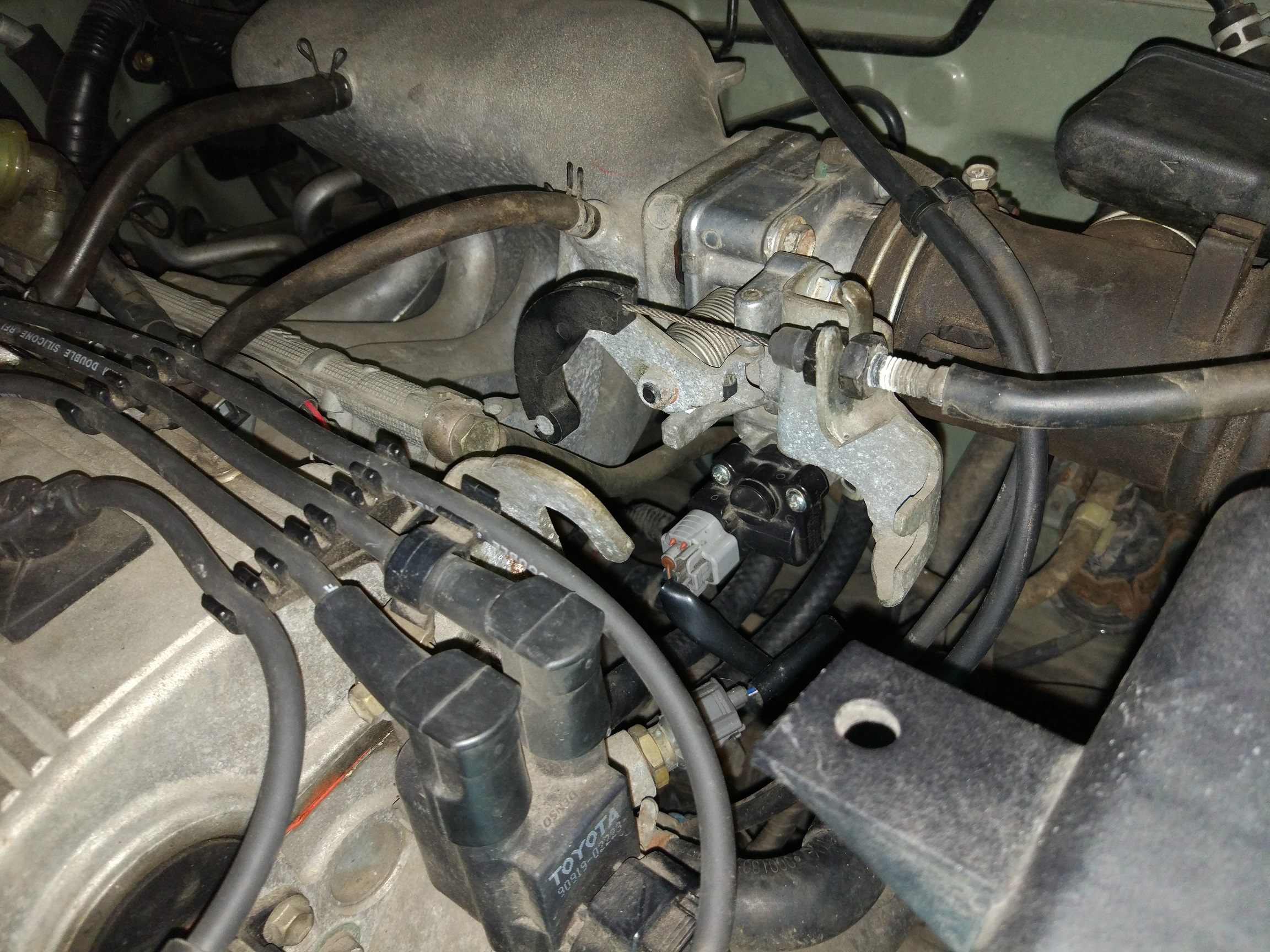

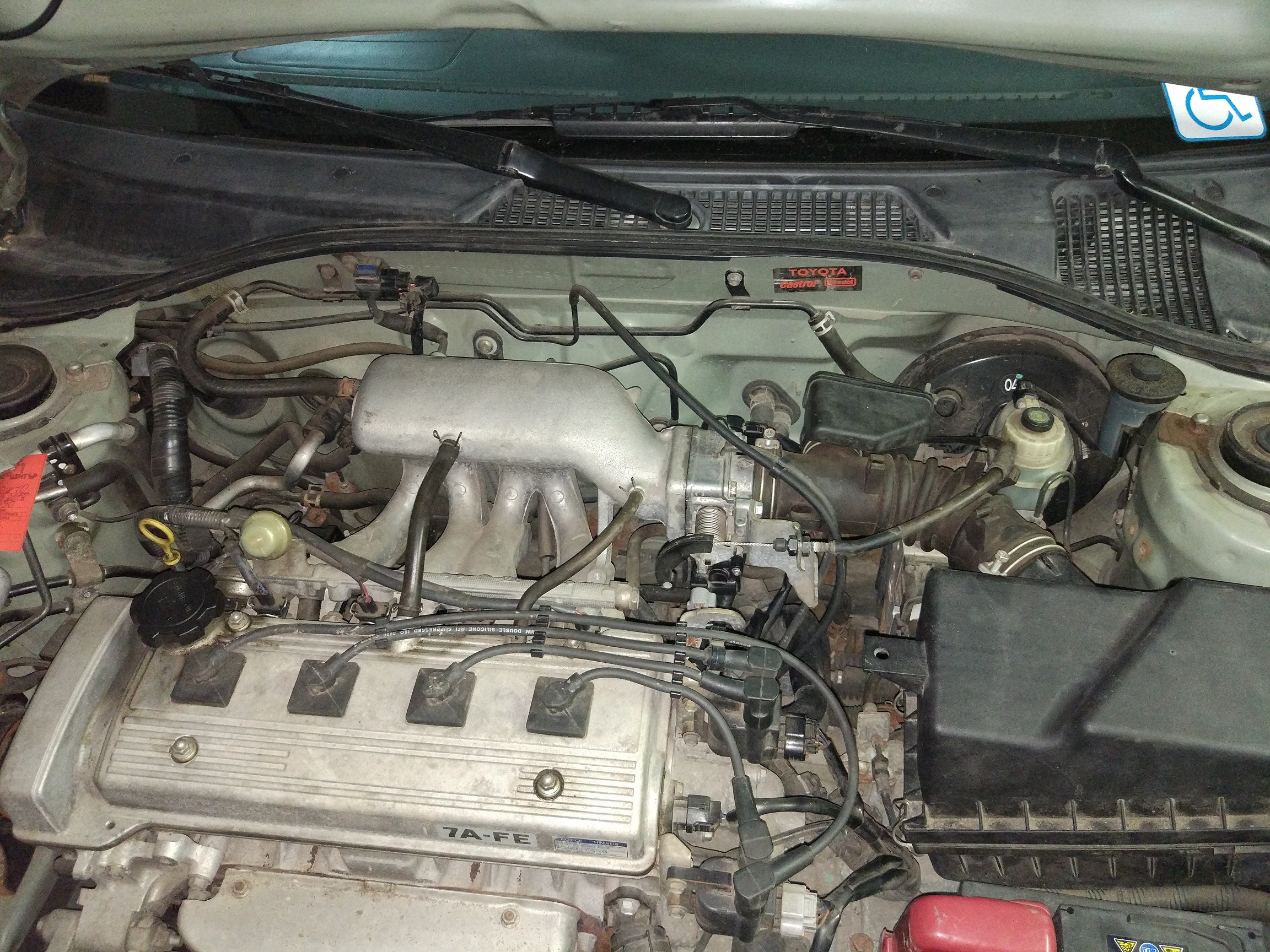

Нищо общо с това...Очевидно двигателят е последно поколение 7A-FE, с две бобини вместо делко и доста различно дроселово тяло... Клапана за пр. ход ISCV е много подобен на този от Хонда Джаз, само маркучите за подгряване излизат от друго място, иначе е същото:
https://autopeople.ru/forum/honda/jazz/ ... 39491.html
Ето снимки, това черното, със сивият куплунга под дроселовата клапа е тялото, което се върти като се разхлабят двата винта, а вътре е като това от линка. Там цилиндърчето е магнита и е на една ос с прорезания цилиндър, който отваря/затваря байпаса...
Engine 7A-FE.jpg (1.6 MiB) Преглеждано 6719 пъти

От другата страна на оста има биметална спирала.. Може би подпомага празния ход на студено. Има възможност за регулиране.
