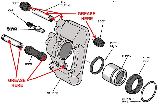

На пролет ходих. Като ми сменяха водната помпа помолих да ми проверят и спирачната система на предно дясно колело.
Проблемът е, че като остареят спирачните апарати може да не се връщат напълно в изходната позиция и да се допира до ръб на диска.
След профилактиката звукът го имаше само на първото шофиране веднага след сервиза, а в следващите дни изчезна и от тогава не съм го чувал.
Честно да призная забравих да питам какво точно са правили blush.gif, защото в главата ми беше само водната помпа.
Спирачната система може да са я почистили, раздвижили и да са сложили и грес, но за тази дейност не ме таксуваха:
само за водната помпа 60 лв. и за смяната още 60 лв.
