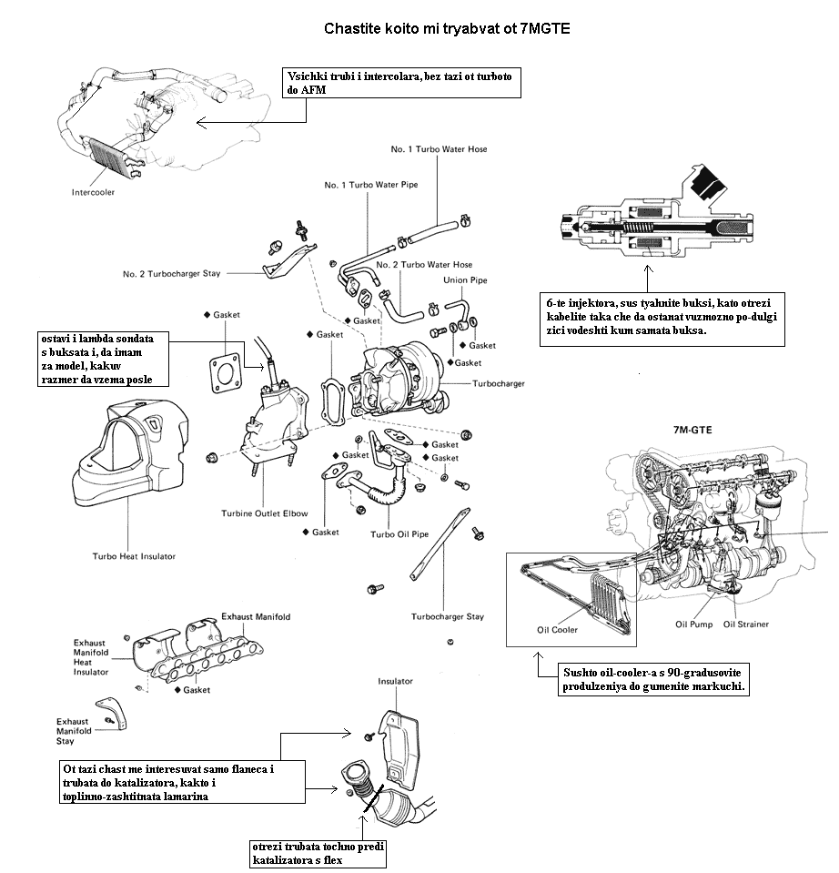

eto tochna shema napravih na vsichkite chasti deto shte mi tryabvat... wacko.gif
nadyavam se da ne te zatrudna mnogo v razglabyaneto :whistle:
blagodarya predvaritelno! :thumbsup: happy.gif

Vsicko cha dam ,samo buksite ne smeq da reza stoto mislq da izvadq harnessa i da go sloza na moqta ,ma po-natatyka (moq e gorql).
Moze da vzemem chisto novi buksi ot Altezov trebe da sa eftini ,dano da prochete tuka da kaze kolko pari sa - za tebe cha trebe 6 i Jamie moze spokoino da dade zaqvka za ... 10-15:)

Smisal tez nesta trebe da gi izvadq tuka na dvora ,a oste e uzasno studeno - ot 1 sedmica ne moga da svalq spirackite na toz pametnik. Smisal ti byrzas li ,do koga mislis che trqbva da se postarq da gi pratq nestata i taka?

za buksite e vazno, shtot tuka prosto nyama ot kude da namerya takiva, a te sa razlichni ot tezi na 5MG-to. taka che ili novi, ili tvoite starite mi dai, puk si zakachi novite... samo da ti kaza, ako seriozno mislish da prehvurlyah harness ot taya na tvoyata, ti prosto tryabva da rzglobish pochti cyala kola otpred, da izkarash dvigatelya ( a toi izliza sus skorostnata kutiya) taka che ne si i pomislyai da go pravish predi da znaesh kakvo tochno te chaka! kazvam go ot lichen opit!
Altezzov dano proveri za buksite, ima gi i po otdelno po princip, samo da kaje kolko pari sht izlezat 6 broiki.

Ne mozah da namerq part nomerata za injector connectorite (injector connector clip, plastic only).
Sqkas vyrvqt samo sys celiq harness na motora ,A na nas ni trqbvat samo C, D, E, F, G, H connectors ot slednata diagrama:
Ne znam za chii chep ima 2 cvqta ,ma taka sa naredeni vyv motornia otseg.
Na moita 2 ot connectorite koito sa nai-blizo do gorelia latenator sa zaminali ,poluraztopeni otdelno imam mnogo drugi topeni konectori i prosto harnesa cha mi trebe ,dano da ima nacin da se vzemat tez connectori stoto inak typo.
Druga ideq koito dava edin ot foruma e da se nameri modela DENSO na tezi injectori ,i da se vidi koq godina Nissani i koi modeli sa slagani SYSTITE ,qvno ima takiva stoto pishe che gi e kupuval ot tqh ma ne pomni tazi bezCenna informacia. Az imam accounti pri nissan dilari i cha moga da gi vzema syvsem eftino ,samo mi trebe da znam ot koq godina i koi model. Trebe da rovim.
Tretiq po nqkakvo chudo parts guy da moze da gi porycha ,edin pishe che za connectorite na knock-a ,koito se prodavat SAMO sys Harnessa - nqkakyv parts guy e dal zapitvane do toyota i te napravo sa mu vyrnali sledniq parts no.:
82219-89103
Drug pak proveril i se okazalo che gi bili prodavali za toyota Tundra i tova e part nomer za toyota Tundra. Ma tova sa connectorite za KNOCK-a ,a naas ni trebat tezi za injectorite ,koito ne e izkluceno da gi ima i vyv Toyota (vse oste).[/url]

takiva buksi vurvyat s injektorite na DENSO, slagat gi na 4AG v AE92 corolite ot septemvri 1987 nagore do kum 1992 naprimer. na vsichki MA70 supri, turbo i non-turbo, tova go znam sus sigurnost.
dano se nameryat, shtot inache naistina stava nepriyatno... injektorite defakto nyama da mogat da se polzvat.... sad.gif
ama si mislya che shte namerime nyakuv nachin.
