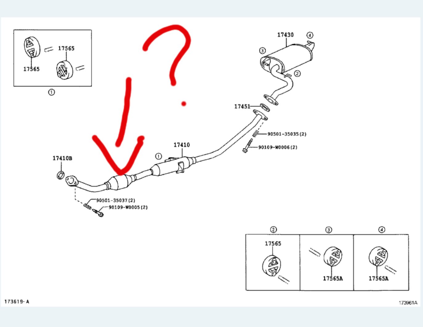

Да разводня малко темата, тъй като се появи едно дрънчене във въпросния елемент, който съм посочил на картинката, а като детайл не е описан в схемата , която сте дали на предишната страница, какво е? Някакъв катализатор , който е изгорял/изгнил и сега дрънчи?Външно преди и след него няма датчици, кабели и т.т.Някакво гърне ли е?Малко помощ няма да е излишна, Благодаря!
17410 PIPE ASSY, EXHAUST, FRONT
17410-0R030 CATALYST MAKE/CATALYST ID/ONBOARD DIAGNOSIS:YES OR NO (THIS INDICATION COMPLIES WITH EC DIRECTIVE.)=TOYOTA/AB9AC1/Y 1 € 1,405.26
17410B GASKET, EXHAUST PIPE
17451-0R010 1 € 48.61
17430 PIPE ASSY, EXHAUST, TAIL
17430-0R020 1 € 336.62
17451 GASKET, EXHAUST PIPE
17451-0R030 1 € 44.94
17565 SUPPORT, EXHAUST PIPE, NO.5
17565-0D060 3 € 18.39
17565A SUPPORT, EXHAUST PIPE, NO.4
17565-0D030 2 € 23.26

Най- елементарно, пета дюза и диференциален датчик за налягане - ДПФ. Няма ли ги- катализатор.
