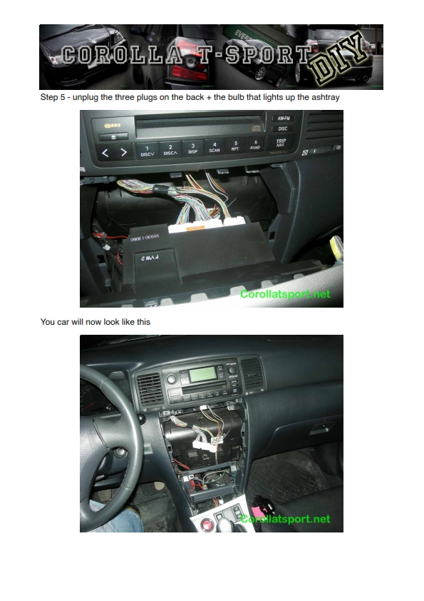

Re: сваляне на cd -радио на corolla verso
За свалянето - издърпваш средната врътка (за вентилатора) и под него има едно болтче. Махаш двата въздуховода като например със стара карта подпъхваш от горния край, имай предвид, ме в долния си край имат щипки. Като ги махнеш ще видиш още две болтчета, който придържат капака на врътките. За самото СД имаш 4-ри болтчета - по едно във всеки ъгъл. Това е по спомен, може да има още нещо дребно леко да се размести, че да се извади радиото. Успех.

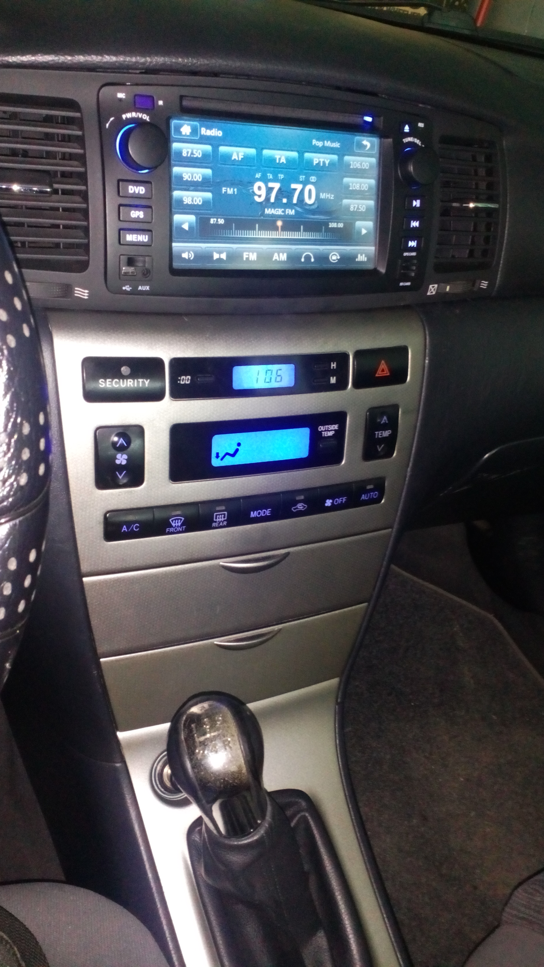

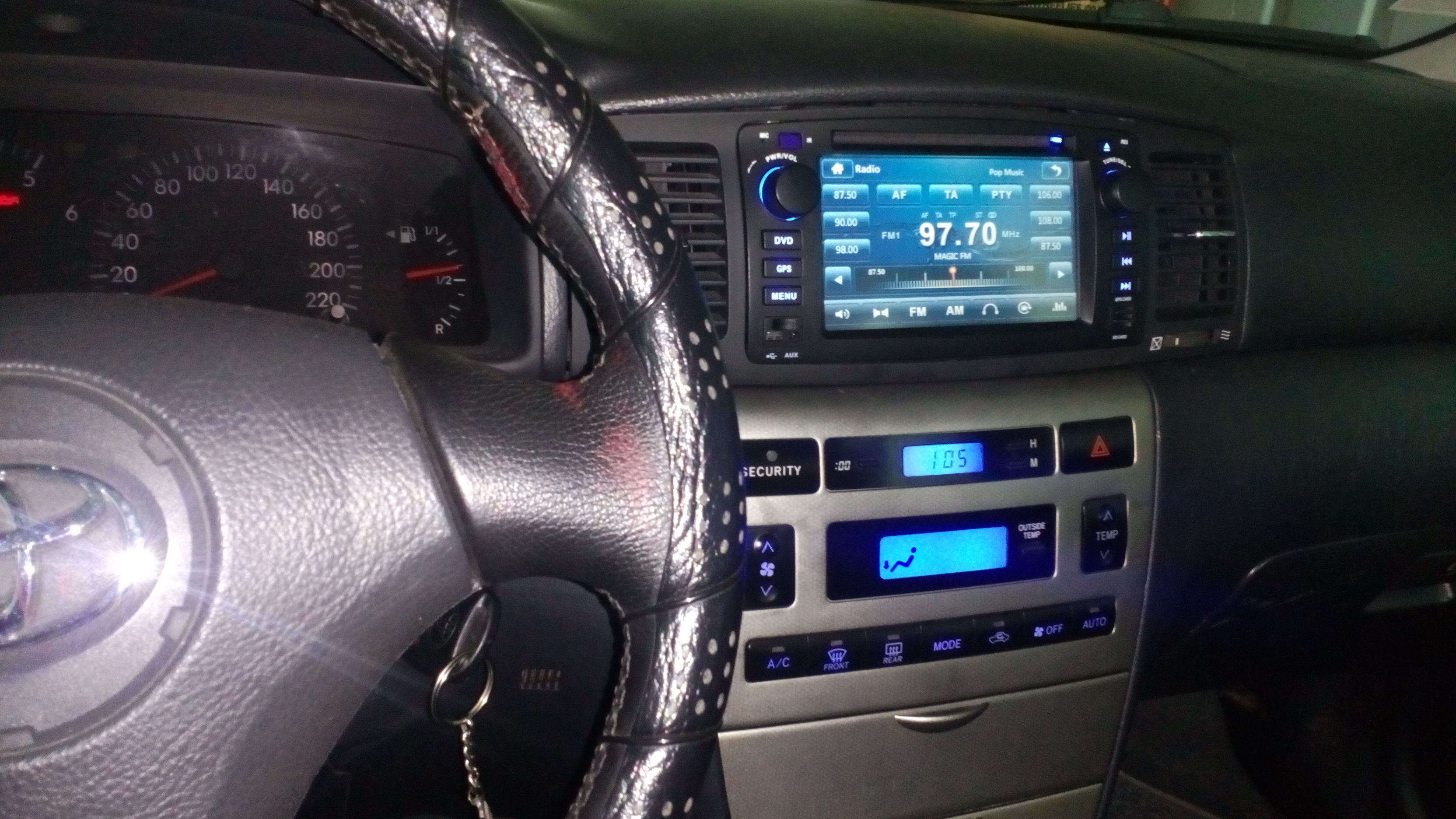

След близо два месеца вече имам окончателен резултат от който съм много доволен. Накратко. След разправии и тичане до DHL - митница Пловдив най-накрая си взех пратката и реших да отида при специалисти да ми я монтират. Оказа се при монтажа, че устройството светва и работи, но на екрана нищо - бял екран. Процедурата с гаранцията никак не ми хареса - да връщам обратно до Китай, пак разправии с митници и се договорихме с китаеца да отворят в сервиза нещото и да се види какво е положението. Оказа се, че при транспорта така са го хвърляли, че една платка се е откачила и е скъсала лентовия кабел на дисплея. Пратих снимка на дисплея със скъсания кабел на китаеца, той веднага ми изпрати нов дисплей. Този път обаче с китайските поши с които няма проблем както с DHL но се наложи да чакам близо месец. В крайна сметка след смяната на дисплея нещото заработи, имам си и джипиес и задна камера и всичко работи перфектно. Надявам се снимките да ви харесат. Ето резултата:

Re: Подмяна на оригинално CD/HU - Corolla Verso Е121 2003
Браво,Колега.
Похвално е,че си се справил с китаеца.
Имам няколко въпроса:
1.Би ли споделил цена на уреда и цена на доставката?
2.При кого в Пловдив извършихте монтажа?
3.Какво имаше в комплекта на HU?
4.Колко настройки има за цвета на бутоните?
Благодаря предварително.
Мерси колега.
1. Устройството струва около 170 евро с безплатна доставка чрез DHL и наистина идва много бързо за 2 дена от китай до София обаче. Въпреки, че се бях разбрал с китаеца да го декларира че струва 20 долара, DHL ми се обадиха и казаха че ще го задържат докато се освободи от митницата. Предлагат 2 варианта - те да го освободят, само че в такъв случай трябва да им изпратиш нотариално заверено пълномощно, ЕОРИ номер който се вади в митницата. Така че пак трябва да се ходи в митницата и да се ходи при нотариус. освен това искат и да им се плати. Втория вариант - пращат ти нещото в съответния град, случая в Пловдив и ти дават един документ за стоката. Следва процедура, издават се папка с документи същите каквито примерно си внесъл 2 тира с дрехи. Тоест дали е 20 долара или 20 хиляди долара, едно и също. Тези документи разбира се никой обикновен човек не може да си ги направи сам, затова отиваш във фирма, има ги много на митницата, те вършат работата. Най-кофти номера е, че митничарите много добре знаят че китайците лъжат с цената и ти искат разпечатка или от пейпал, или от самата сделка. Както и да е, минах през това нещо.
Камерата си я поръчах отделно, докато чаках да дойде дисплея ми хрумна и добре че съм се сетил - готино нещо е. Струваше около 20 лв.
2. Монтажа и поправката (смяната на дисплея) ми направиха при Емил, фирмата се казва ЕМК и се намира в началото на кичука до Бош сервиза.
Скъсания кабел:
image search
Новия дисплей:
pc screenshot
3. Има самото устройство, комплект кабели, GPS антена, микро сд карта 8 гб с инсталирани карти. не съм гледал колко са но май са на цяла европа, може и други да има. дистанционно, пръчка - стилус за по-удобно натискане на бутоните, книжка с инструкции ще сложа снимка както е при разопаковането. Ето:
image post
free image host
image host
4. Цвета на бутоните е само син. Бях питал китаеца преди да го купя и той каза че ще ми ги направи зелени но явно е забравил или не е могъл. В началото ме подразни, но после се свиква. Добре изглежда и в синьо. Могат да се сменят тапетите на екрана - има няколко.

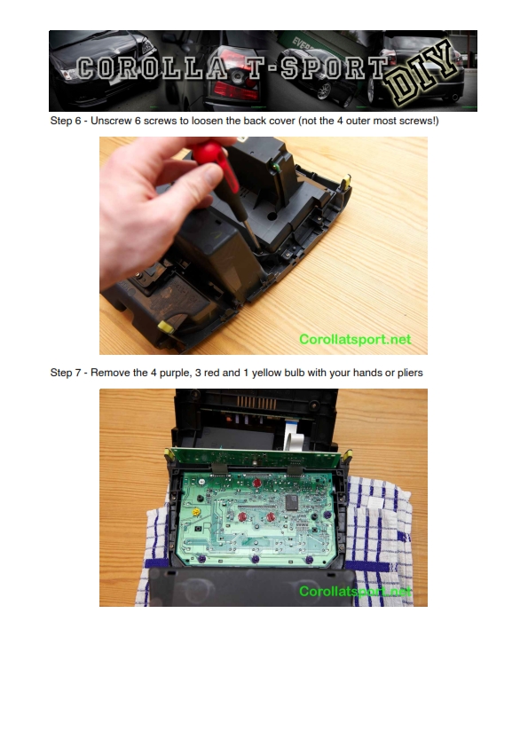

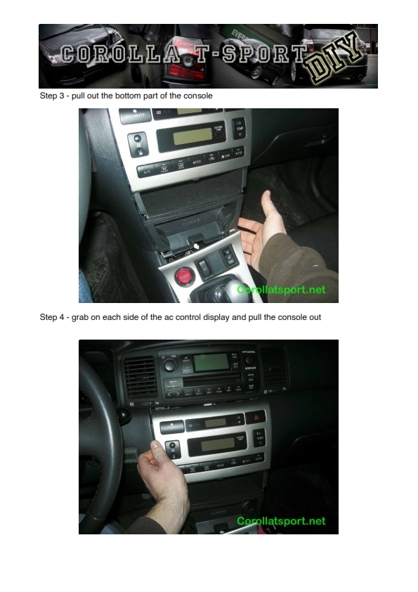

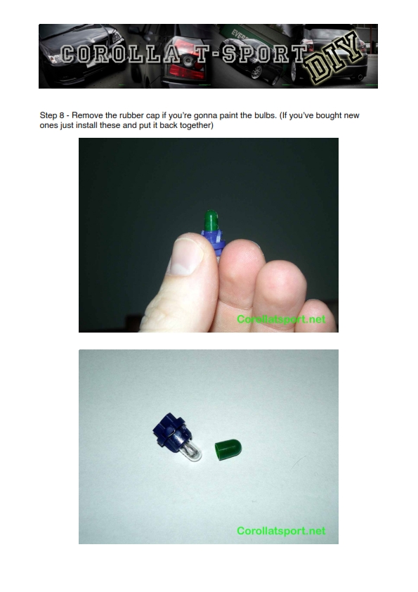

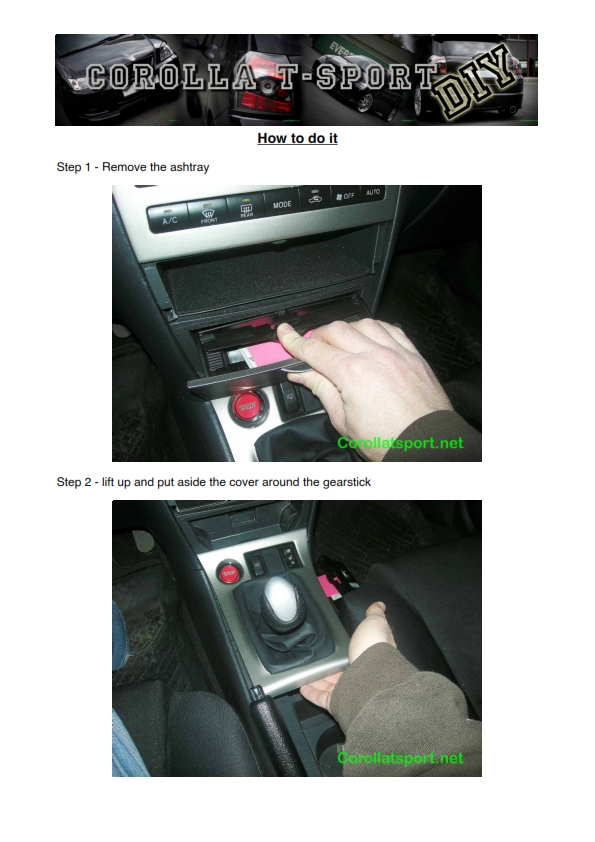

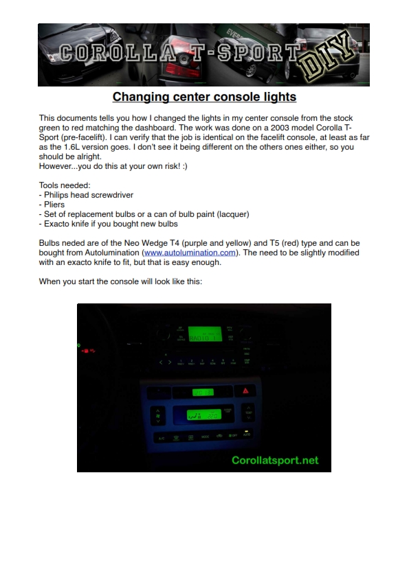

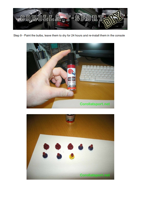

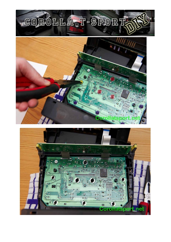

Колеги първо се извинявам ако този пост не е свързан с темата, но той се явява продължение на моята китайска мултимедия. Връзката е тази, че подсветката на мултимедията е в синьо, а както знаят собствениците на Короли като моята, подсветката на централната конзола е в зелено. Затова реших да сменя подсветката и на конзолата в синьо. Едно заради мултимедията и друго заради това че оригиналното осветление е слабо, особено часовника едвам се вижда. А и някак си ми омръзна зеленото. Използвах инструкциите от тук:
Toyota Corolla D-4D 2000cm3 90hp 2004
За разлика от описания начин, реших да използвам светодиоди и си поръчах Neo Wedge T4 и T5 от Ebay.
T5 паснаха, но фасунките на T4 бяха по-различни, затова използвах оригиналните и на тях сложих само светодиодите. При първия монтаж някой от лампите светеха но други не. Тогава в мен се появиха спомени от преди 30 години в часовете по електроника в тогавашното УПК (тогавашният последен клас в училище, по-големите ще ме разберат) че тези диодчета имат + и - свалих отново разглобих и несветещите обърнах. Резултата - всичко на централната концола свети в синьо и сега часовника и данните за климатроника се виждат ясно.
Ето и резултата:
