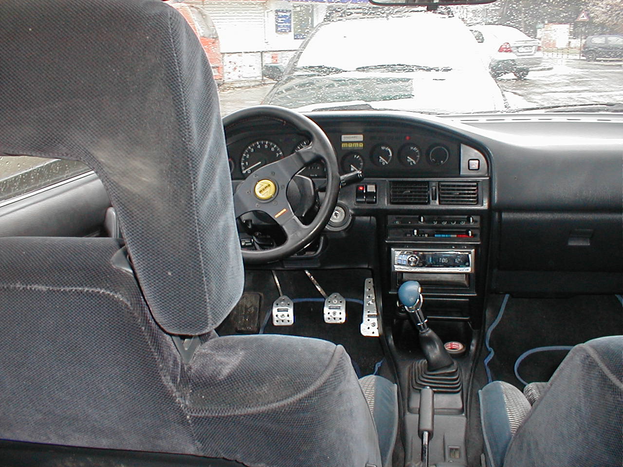

baah taia korola ima ba si iakoto tablo! tuka takiva niama!

АЕ92 -ката (GTI) има уникално табло, возия и интериор, доколкото виждам, всичко е същото като на Liftback-a с 4A-GE! rolleyes.gif Този модел толкова се различава от другите коли от тези години, че спокойно може да се определи като най-забележителната Корола FWD!

Xeku написа:АЕ92 -ката (GTI) има уникално табло, возия и интериор, доколкото виждам, всичко е същото като на Liftback-a с 4A-GE! rolleyes.gif Този модел толкова се различава от другите коли от тези години, че спокойно може да се определи като най-забележителната Корола FWD!
mai e rqdka naistina 6toto ne moga da namerq druga sa6tata,do kolkoto do voziqta e dobra za klasa si no e malko (ligava)v zavoite i mi se 6te da q ftvardq malko za da q po stabilna 4e sas tova turbo mai 6te e trudno da q karam

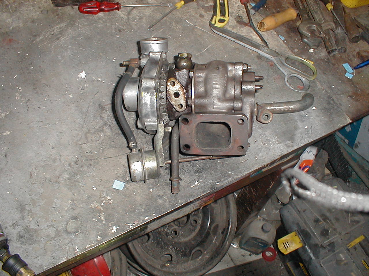

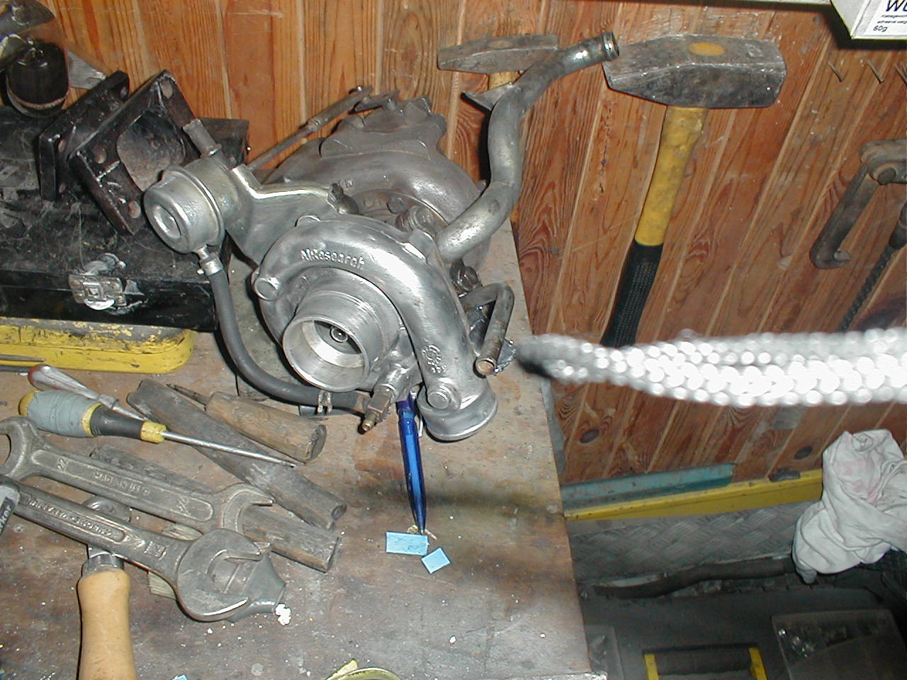

каква е турбината? колектора купил ли си го?

bad_dog написа:каква е турбината? колектора купил ли си го?
turbinata e T3 garett ot lancia thema 2000 vtora raka i smqtam da e dam da q rciklirat ,a kolektora go kupih i e brutalen :thumbsup:

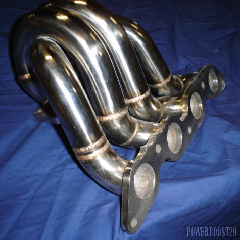

този колектор на снимката не е за Т3 турбина. Фланецът му е друг. Ще откриеш и други разлики и когато решиш да правиш дупки - отиди в някой цех на нискооборотна бормашина.

bad_dog написа:този колектор на снимката не е за Т3 турбина. Фланецът му е друг. Ще откриеш и други разлики и когато решиш да правиш дупки - отиди в някой цех на нискооборотна бормашина.
nabludatelen si priznavam te :thumbsup: t28e flaneca na kplektora i imam prehodnik ot t28 za t3 sega go nqmam na snimka da go vidi6 no v ponedelnik 6te go 6trakna ,ne 4akai do turboto na taq snimka e :thumbsup:

Защо не си взе направо за Т3? Слагал ли си колектора на главата? Или още не? Какво реши за електрониката?

bad_dog написа:Защо не си взе направо за Т3? Слагал ли си колектора на главата? Или още не? Какво реши за електрониката?
ne si vzeh za t3 poradi nesaotvetsvie na danni i snimki ot ebay,na koito ima6e daje i mqsto za van6en uestgate no tova nastrana kolektora e ve4e pri men i 6te se nagajdam po nego wink.gif iskam da sabera vsi4ko da go montiram (6te ima mnogo prepasvaniq mad.gif )a prez tova vreme 6te deistvam i za elektronikata,no ni6to konkretno nesam predpriel
