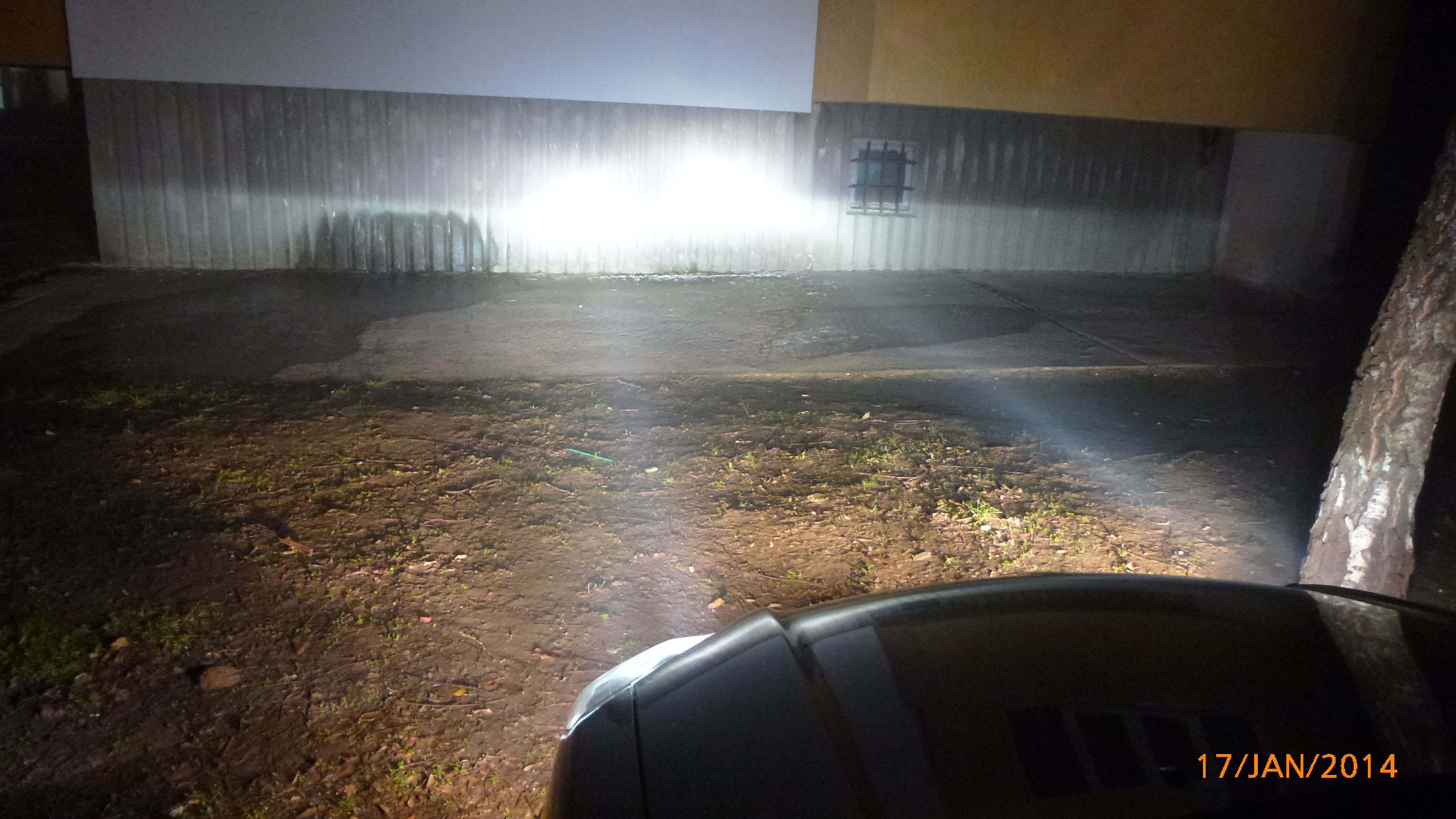

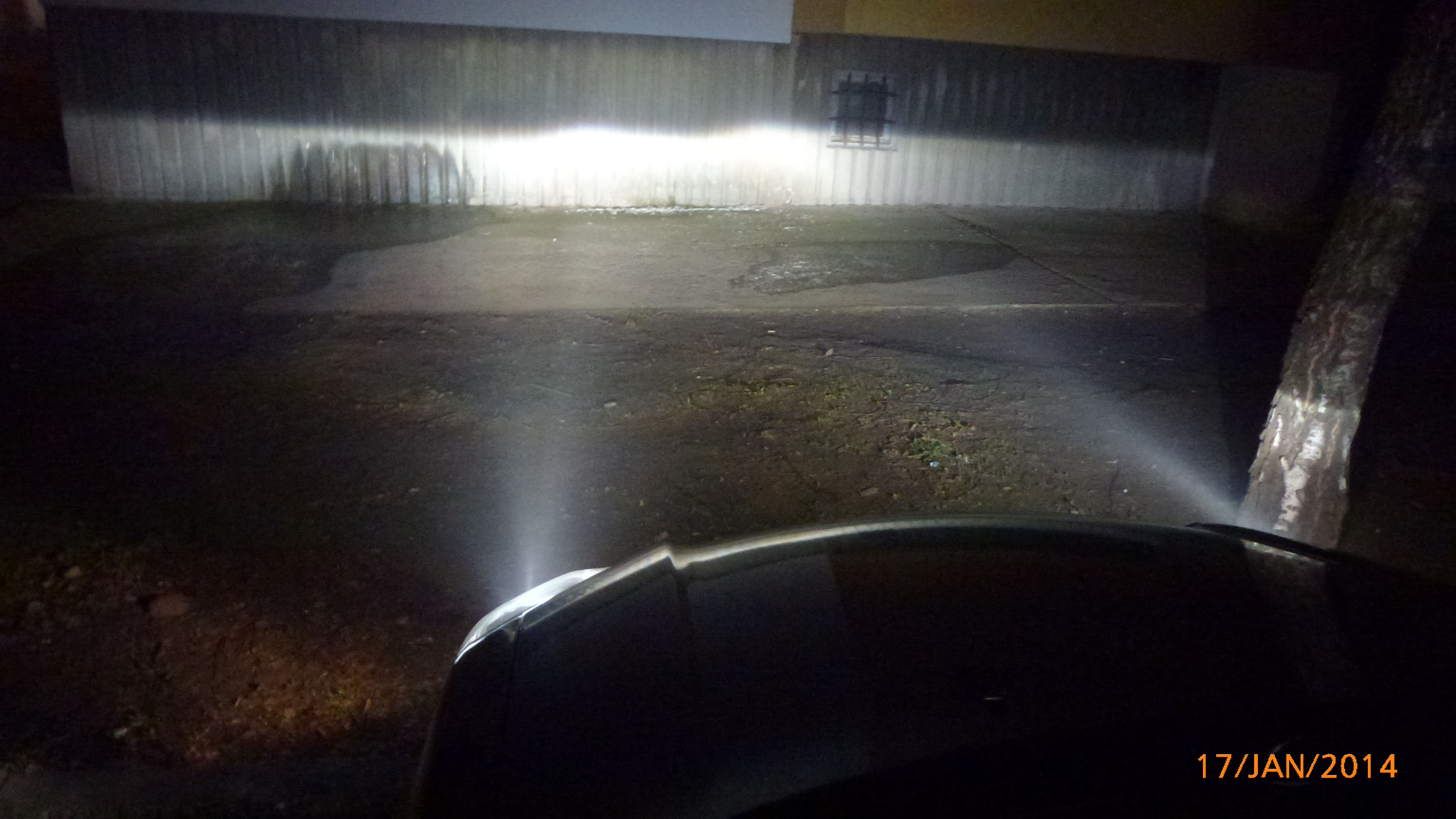

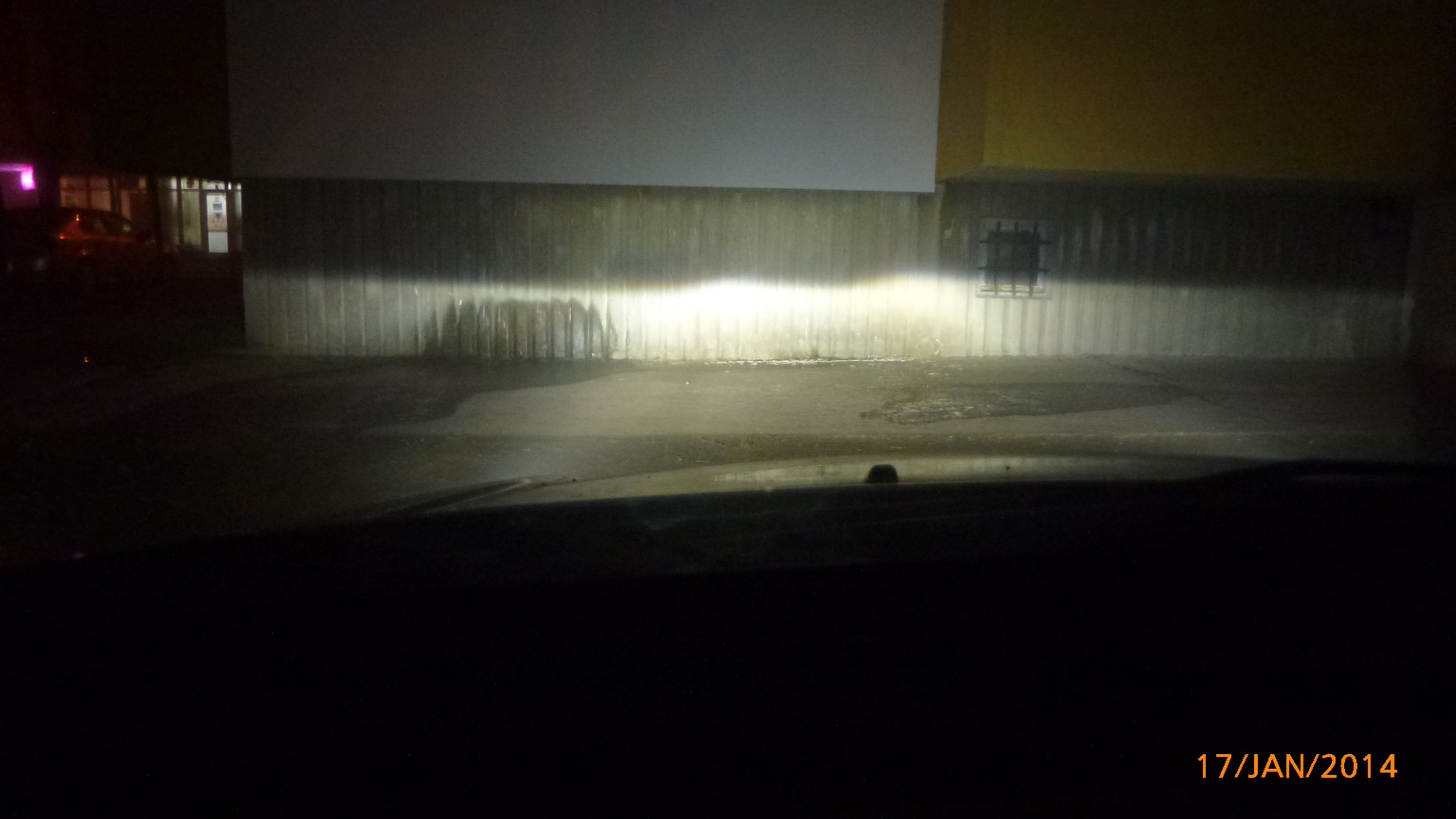

Снимка от купето като тези дето съм пуснал по-напред в темата най-добре на тъмно срещу стена .
Това което ме интересува е дали оптиката за халогенни фарове прави добро отсичане на нивото и изобщо формата на светлинните петна когато са поставени ксенонови крушки.
Това което най-ме притеснява при подобни замени е отблясъците, съответно заслепяването на насрещно движещите се.

Ето снимки колега. На третата съм пуснал дългите и фаровете за мъгла. Дългите са ми Осрам кул блу, на цвят са същите като ксенона (4300К)
- Ксенон

- Ксенон отвън
- P1070725.jpg (414.14 KiB) Преглеждано 5803 пъти
- Ксенон + дълги + фарове за мъгла
- P1070728.jpg (545.87 KiB) Преглеждано 5803 пъти
