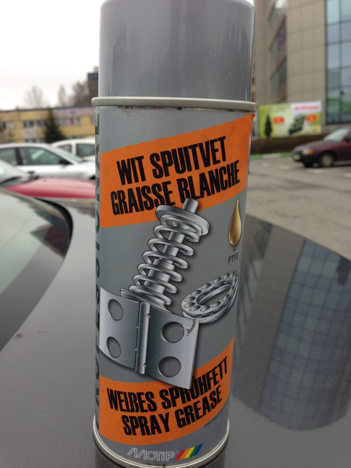

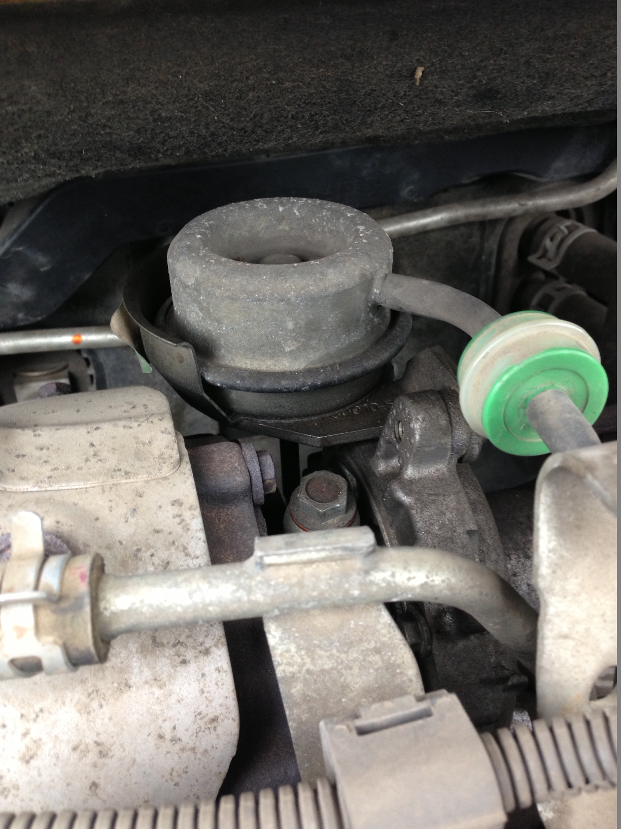

Клапан
Клапан
Това е клапанът, от който вертикално надолу към турбината тръгва въпросното лостчето. Напръсках в двата края на лостчето първоначално с WD40 и последно с тефлонов спрей, както ме посъветва колега Yuli
Ето го и спрея, който използвах, закупих го от Бриколаж
Тефлонов спрей
Тефлонов спрей

от JapCar
ivdim написа: Това е клапанът, от който вертикално надолу към турбината тръгва въпросното лостчето. Напръсках в двата края на лостчето първоначално с WD40 и последно с тефлонов спрей, както ме посъветва колега Yuli
Изглежда при мен е различно, не ми е познат този изглед. А може при мен този актуатор да е електрически...
