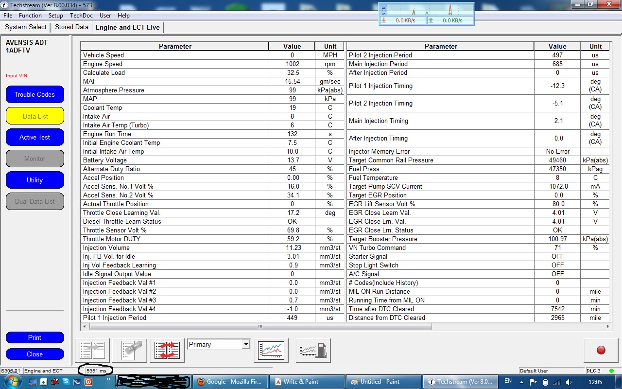

Yuli написа: По скоро ако може да се направи лог файл със "живи данни" от момента на проблема, но тук вече аз не съм наясно, защото за мое щастие не ми се е налагало да се запознавам със сервизните софтуери на Тойота, а и дано не ми се наложи. Някой друг който е наясно нека да каже дали е възможно това :thumbsup:
Аз ползвам Techstream програмата и дава всички живи данни(може и в графичен вид за избрани по желание), та е възможно някой да държи лаптопа на пасажерската седалка и да гледа в момента на проблема, че и да запише лог файл. Единствения проблем е, че програмата на живо е мнооого бавна, опреснява на 5-6 сек, та трябва проблема да се задържи по-дълго, за да се види добре.
В една друга тема бях питал къде да намеря ръководство където се тълкуват данните и нормалните им граници.Бях посъветван да видя в сервизното ръководство за съответния двг., но там няма подобни неща...
Ето от вчера един скриин шот на студен двг.Тук са само основните параметри на двг.Долу в ляво се вижда времето на опресняване:

Към Yuli:
Можеш ли да покажеш на скрийн шота който бях дал по-горе, кой параметър показва движението на лопатките дали е правилно и мога ли да го проверя на място с форсиране?

JapCar написа:Към Yuli:
Мисля, че няма как да се види движение на лопатките, защото там няма електроника а вакуумен актуратор (в последната версия на 1.4 д4д, а може би и на другите д4д мотори, вече управлението е електрическо и може и да става това). Единствения показател който може да следиш като следствие от нормална работа на лопатките е константно налягане в системата след турбината. А кой ще да е? ... Пробвай с параметъра "Target booster pressure". Изглежда че трябва да закове константно налягане умножено с някакъв коефициент спрямо атмосферното (което също софтуера показва), но това е на теория, а дали на практика ще е точно така може да споделиш после.

Yuli написа: Пробвай с параметъра "Target booster pressure". Изглежда че трябва да закове константно налягане умножено с някакъв коефициент спрямо атмосферното (което също софтуера показва), но това е на теория, а дали на практика ще е точно така може да споделиш после.
Точно това е проблема, че нямам критерии за нито един параметър за да сравнявам.Не намирам данни, въпреки, че много хора ползват TStream.Очевидно всички го ползват само за да видят/чистят грешки когато лампата светне...

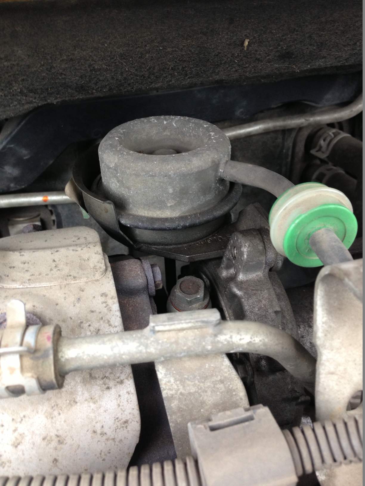

Клапан
Клапан
Това е клапанът, от който вертикално надолу към турбината тръгва въпросното лостчето. Напръсках в двата края на лостчето първоначално с WD40 и последно с тефлонов спрей, както ме посъветва колега Yuli

ivdim написа: Това е клапанът, от който вертикално надолу към турбината тръгва въпросното лостчето. Напръсках в двата края на лостчето първоначално с WD40 и последно с тефлонов спрей, както ме посъветва колега Yuli
Изглежда при мен е различно, не ми е познат този изглед. А може при мен този актуатор да е електрически...
