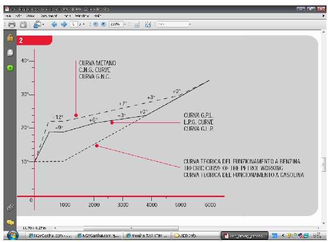

Преди време бях взел тап от същия румен за моята карина. Човека е печен и машинките са добри, но според мен ефект няма при работа на газ на карините, тъй като лиин бърна по принцип работи с доста високо предварение. При мен специално като включвах предварение да речем около +12гр. само се увеличаваше шума на двигателя, но от към вървене и разход нямаше никакъв полужителен ефект.
Най добри резултати от към разход на газ и вървене съм постигал с модифицирания смесител на газовата

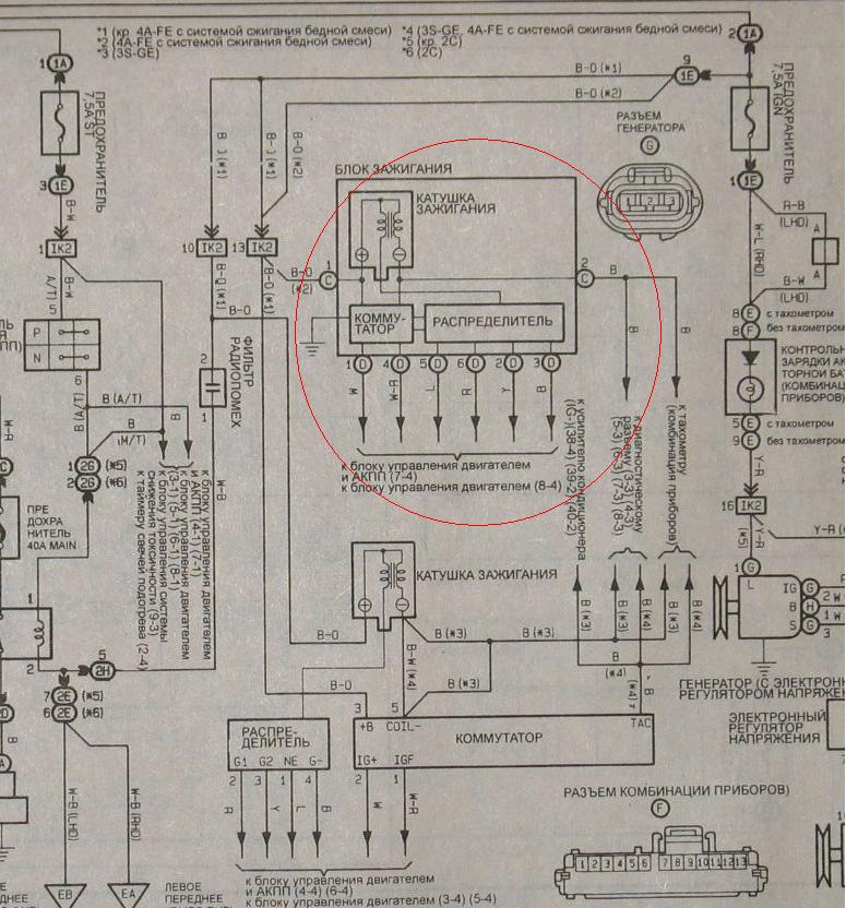

Това се опасявах, дано да има начин , ако няма - варианта е с друг тип ТАП - по управляващ импулс.
Сигурно е варианта в червено:

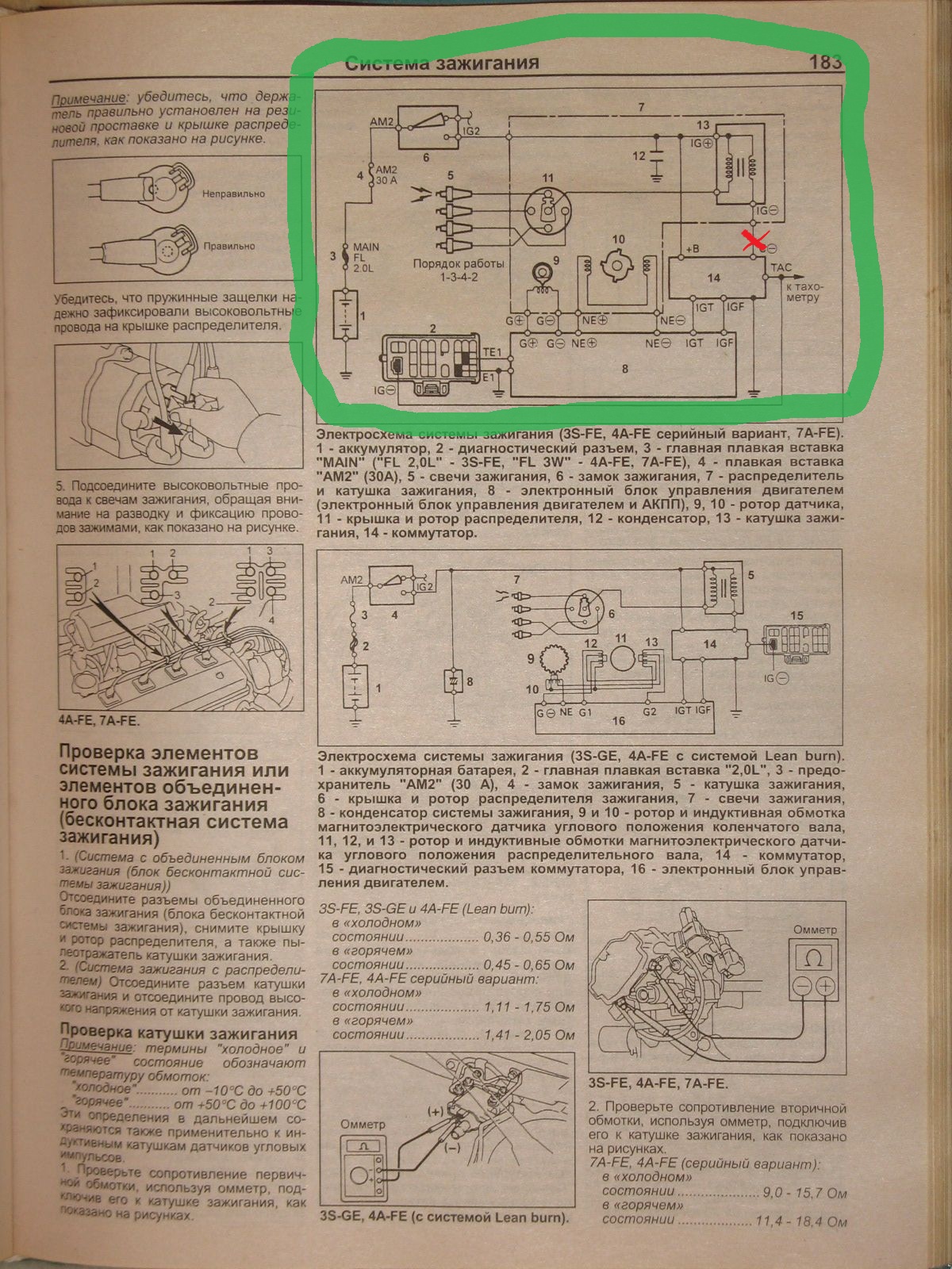

Това което си показал е малко по обобщената схема. По детайлно нещата изглеждат като това което съм оградил със зеленото, като идеята е да наместя ТАП-a там където съм дал червената маркировка.

аха, ясно. Изглежда достъпно така по схема.

Даже сега като чета излиза че комутатора е вън от делкото. В делкото е само при 4A-FE/7A-FE тогава се води обединен блок на запалването. Ама сега предстои намирането на комутатора.

При мен беше на предното ляво бомбе, под диагностичната буксаPESHO OT MARS написа:Даже сега като чета излиза че комутатора е вън от делкото. В делкото е само при 4A-FE/7A-FE тогава се води обединен блок на запалването. Ама сега предстои намирането на комутатора.

Значи и аз ще търся там да видя.Защото при 3S-FE игла да хвърлиш няма къде да падне, затова и изпарителя е на толкова куцо място че е адски трудна настройката му. Заврял съм го под акумулатора.

mafiota написа: При мен беше на предното ляво бомбе, под диагностичната букса
Точно там се оказа и на 3S-FE-то ми. Под диагностиката се намира прилича на метална кутия цигари с 5 пинова букса. Сега предстои по схемите да се ориентирам кой цвят за какво е и да направя необходимите прекъсвания. Гадното е че кабелите на Карината са доволно снопирани и доста трудно се хваща дори 5 см. гола жица за читава спайка.

Бандажирани са стабилно, и при мен беше такава кутийка, само ще трябва да откриеш кои кабели за какво са.
