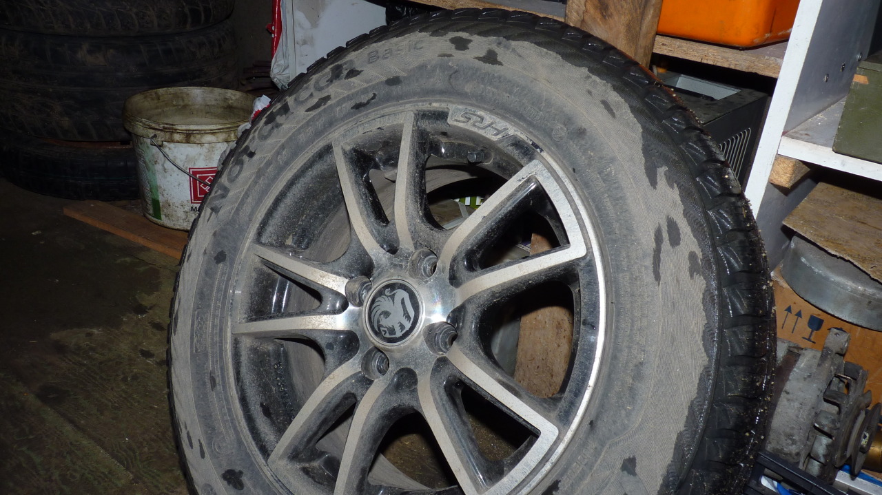

Petar
Мнения: 2029
Re: Железни джанти и гайки, Авенсис 1
Мнение от Petar » 27 Фев 2013 09:40
iwan33 написа:Ще използвам темата на колегата за да попитам нещо, защото хептен се обърках от толкова четене. Искам да сложа джантите от снимките на Корола Е11, въпроса ми е какви гайки да ползвам? Тези, от стоманените ми джанти или такива с шайба? Винаги ли трябва да се ползват гайки с шайби при алуминиевите джанти? Интересува ме и централният отвор. В случая той е 67мм., трябва ли втулка до 54мм. или могат да се сложат и така?
Използвай конусни с шайба

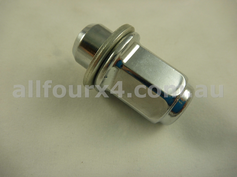

Petar
Мнения: 2029
Мнение от Petar » 27 Фев 2013 11:16
iwan33 написа:Има ли такива? Аз мислех, че са или конусни или плоски с шайба... http://store.emk-33.com/category/237/bo ... arMake]=21
Етоти конусна гайка с шайба
