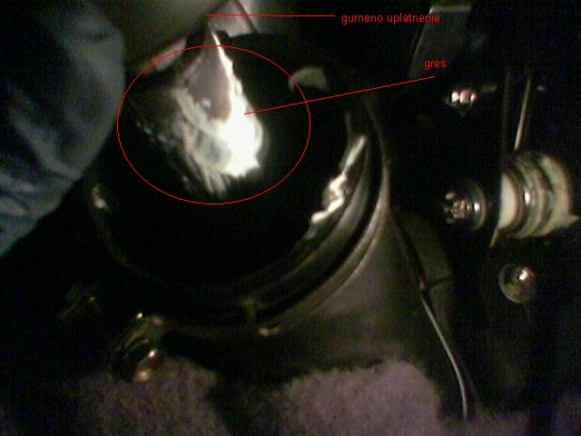

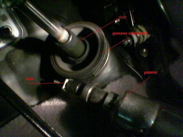

ta dnes nai nakraia se setih da snimam kak se slaga gres na vaprosnia shaft. problema e che niamah fotoaparat s mene, ta triabvashe da polzvam telefona, pak toi pravi edni cvetushti snimki, pak i imaiki v predvid che se snima zad pedalite det e palna tamnica, no karai, pak po dobre ot kolkot bez hich, shte triabva da se polzva mailko povechko fantazia. tova e na Toyota Camry, ta ne garantiram che e sashtoto kat pri Avensis, no dopuskam che e podobno. na tazi snimka razvivam bolta det darji skobata okolo gumenoto oplatnenie.
Последно промяна от ALTEZZA на 24 Окт 2006 11:45, променено общо 3 пъти.

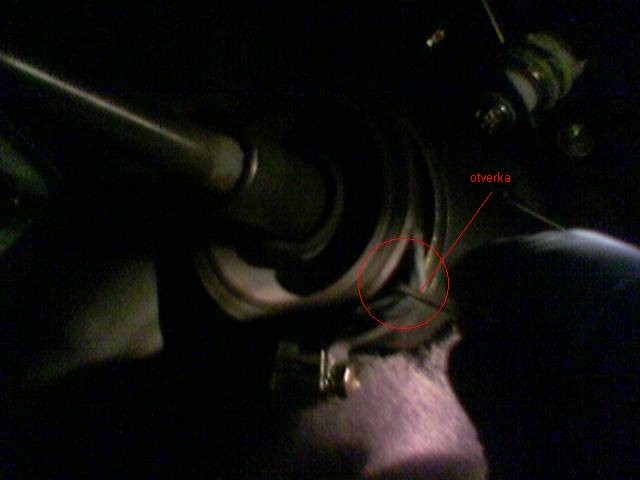

na tazi sam zavrial malka tanka otverka mejdu gumenoto oplatnenie i vanshnia cilidar(ne znam kak da go nareka, no povarhnosta okolo koiato stoi samata skoba), po tozi nachin povdigam gumenoto oplatnenie.
Последно промяна от ALTEZZA на 24 Окт 2006 11:44, променено общо 4 пъти.

na tazi sled kato veche sam povdignal gumenoto oplatnenie sam namazal obilno s gres. sled tova vsichko se vrashta obratno.
