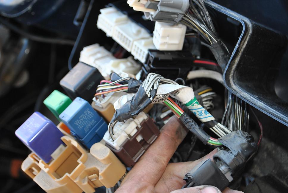

Номера с имобилайзера е много пинизчийски.
Не знам колко жици имаш от 1zz и колко жици имаш от 2zz
В смисъл ако имаш цялата електроника на 2zz мотора , която влиза към ECU-то става много лесно.
Оставяш с имобилайзера на 2zz(той е във инсталацията ,която е на двигателя) , но ключа и централното са на 1zz
За целта трябва да отвориш ключа на 2zz мотора, и да извадиш едно малко магнитче и да го сложиш във твойто дистанционно.
Без да размениш магнитчетата колата няма да запали.
Тоест ще ти примигва диода на алармата(Този долу, вляво под волана)
Жилото не се променя.Пасва идеално

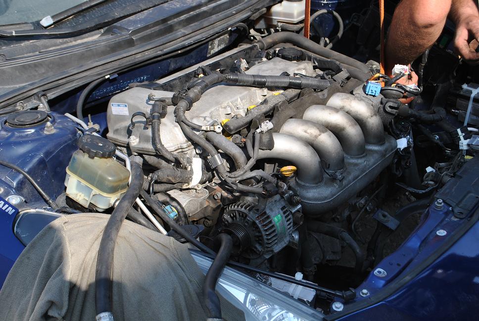

Тук мотора е просто "пуснат"
Нямам снимка на изцяло сглобен и подреден
Утре ще ви пратя снимка на полирания вече мотор.
