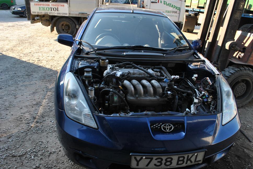

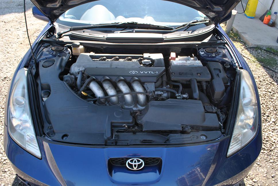

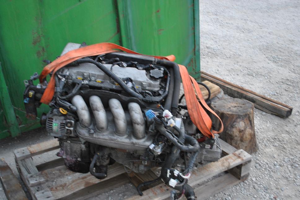

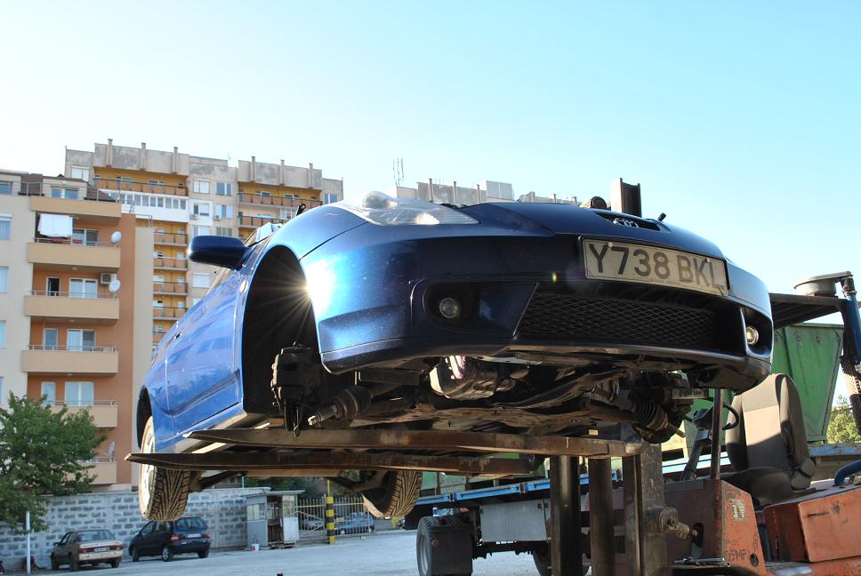

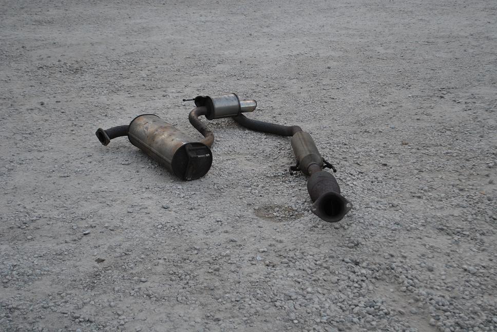

Ден първи
- 5.JPG (124.98 KiB) Преглеждано 9319 пъти
- 4.JPG (161.61 KiB) Преглеждано 9319 пъти
- 3.JPG (156.86 KiB) Преглеждано 9319 пъти
- 2.JPG (130.82 KiB) Преглеждано 9319 пъти
- 1.JPG (89.09 KiB) Преглеждано 9319 пъти

Подемника кърти нали
- 7.JPG (163.55 KiB) Преглеждано 9318 пъти
- 6.JPG (128.4 KiB) Преглеждано 9318 пъти

Аз вече си я карам
Мотора беше свален , качен и напасната електрониката точно за 16 работни часа biggrin.gif
Толкова ме болят кръста и ръцете ,че едва ли ще мога да кача снимки тази вечер.
Всичко мина по вода.
Това е най-лесния "swap" , който съм правил някога.
Електрониката има едни тънкости , които чесно да ви кажа налучках, но това е без значение.
Сега мотора ми е на колата , без катализатор със заводския филтър.
Обслужена напълно и честно да ви кажа върви повече от очакванията ми.
След 6х оборота лифта започва да пищи , като компресор и усещането е чудесно biggrin.gif
Снимки утре
