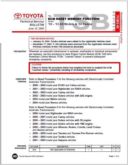

Проблема си има решение и то е:
1.Презапояване и ремонт на съпротивления на ECU (ECМ) компютъра зад жабката

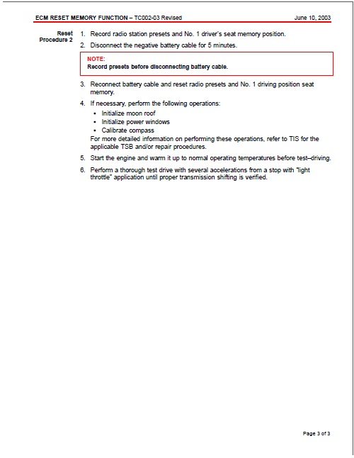

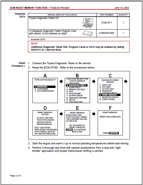

2.Задължително reset memory на компютъра препоръчително в тойота, за да се нулира адаптацията на автоматика към разваления комютър
Това ще оправи превключването м/у втора и трета и ще нормализира преминаването от R-N-D без да има удари
Тази продцедура ми оправи моя рав4 след доста четене из нета.Проблема е при всички RAV4 2001-2003 година бензин автомат
Успех !
Успех !
- tsb1.jpg (129.02 KiB) Преглеждано 86344 пъти
- tsb2.jpg (92.84 KiB) Преглеждано 86344 пъти
- tsb3.jpg (58.19 KiB) Преглеждано 86344 пъти

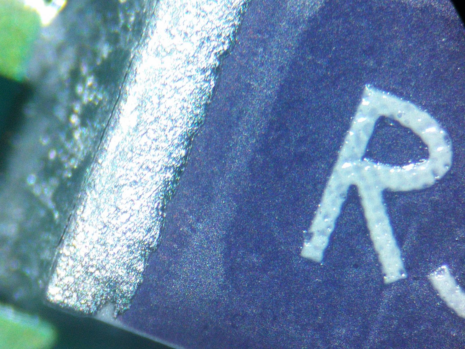

Не е много ясно, но ми се струва че и диода D1301 се нуждае от презапояване - спойката на анода изглежда 'студена'intermeto написа:Презапояване на няколко съпротивления

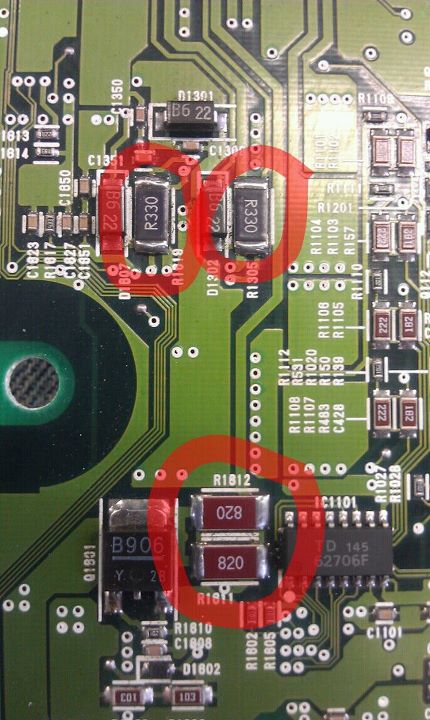

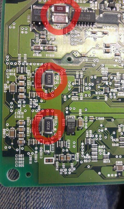

В различните форуми съобщават за различни елементи от платката, но най често се повтаряха съпротивления R330 защото те пряко влиаят върху четирите интеграла упавляващи четирите скорости.
При мен нещата се оправиха с презапояването им.
Препоръчвам обсотоен преглед на платката от професионалист за евентуални други лоши спойки.
Ето увеличена снимка на спойката
И все пак започнете със съпротивления R330 и ако няма резултат продължете да търсите и за други спойки.
Резултата при мен: след презапояването им, ударите при превключване на R изчезнаха, изчезна и ирективното превключване м/у предавките, възтанови се мощността на колата. Остана единствено забавеното превклюване м/у 2-ра и 3-та предавка-това се оправи след memory reset на компа в тойота, защото само те имаха тестера който можеше да ресетне компа.
