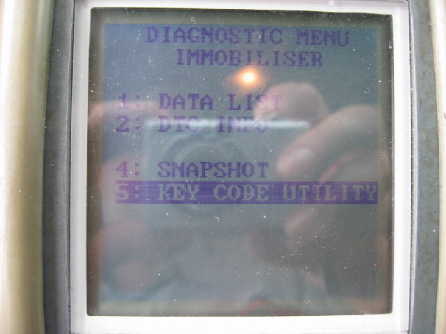

Мнение от ALTEZZA » 14 Юли 2006 10:07
ot tam na KEY CODE UTILITY

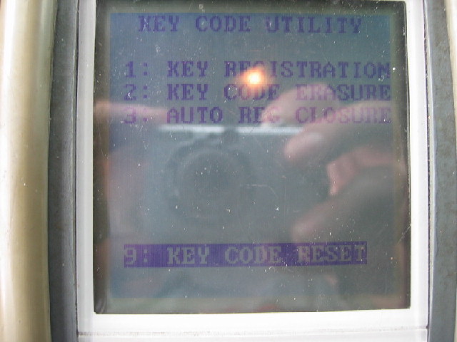

Мнение от ALTEZZA » 14 Юли 2006 10:09
i ako v tova menu imash opcia KEY CODE RESET, znachi moje da se vkara nov set kluchove bez da imash programiran kluch wink.gif

ALTEZZA
Мнения: 3668
Мнение от ALTEZZA » 14 Юли 2006 11:09
stiga be, nali ne vijdash po natatashni snimki, ne sam udrial RESET wink.gif . inache az ako triabva da vkarvam novi kluchove, ako ne se laja samo edin kluch za moita kola e kam $150-200 ohmy.gif
