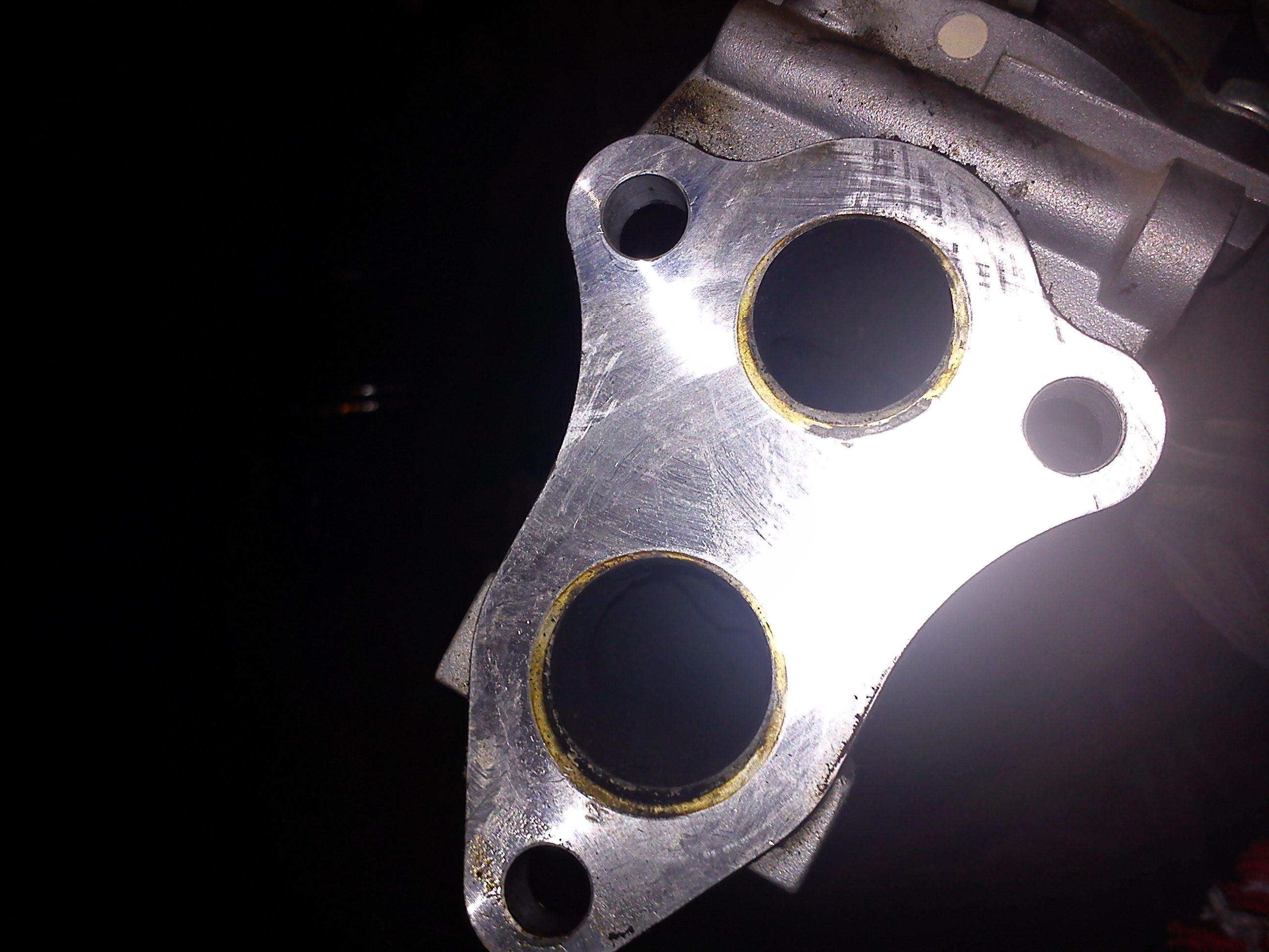

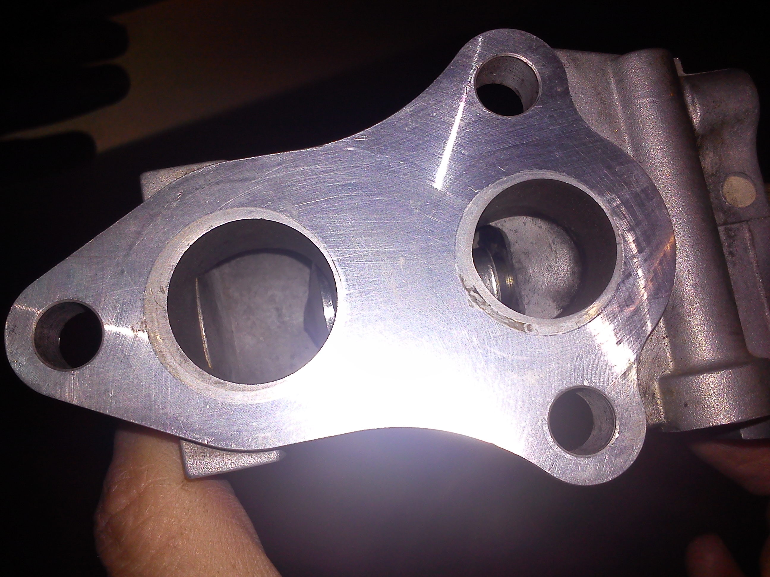

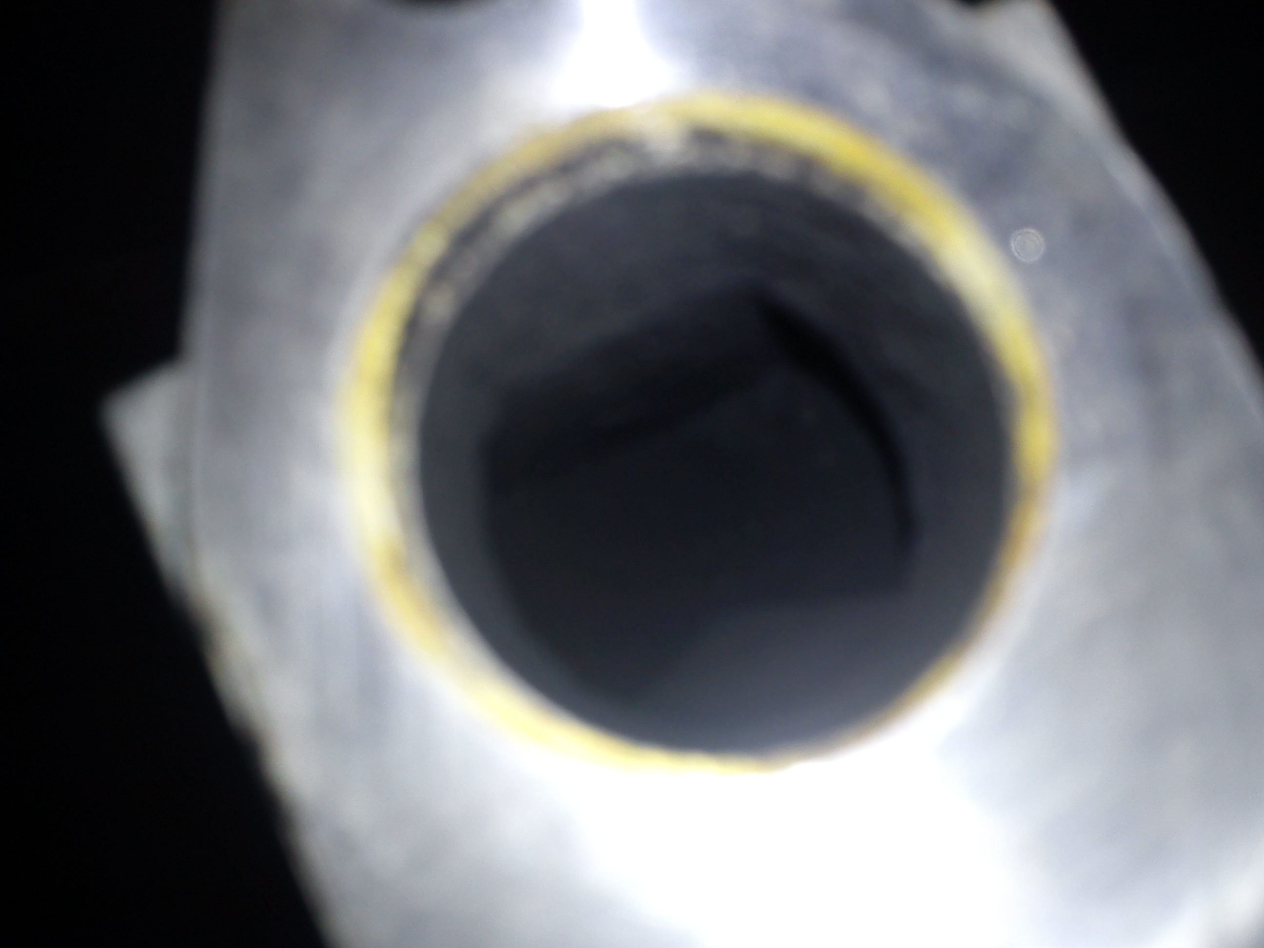

Avensis 2.0 D-4D 2005 или иначе казано 1CD мотор.
Днес бъркай си в носа реших и аз като жабата да ме подковат като сваля моя ЕГР клапан. Ефект няма да има, защото се оказа че за 80к км градско, няма почти никакви запушвания или гняс. Естествено както се случва, долния болт го изтървах някъде, та за утре ме чака лежане и сваляне на кори с идеята да го намеря къде се навря. Почистването го направих с един спрей за почистване на карбуратори и дросели и една четка за зъби за по-навътре, че ми беше останал от почистването на дросела на Сеат-а. Ето и малко снимков матрЯл, като се извинявам за качеството, но не се бях подготвил с хапаратурата, та снимах с телефона.
Ето го току що свален
Ето го и почистен
Ето го и почистен

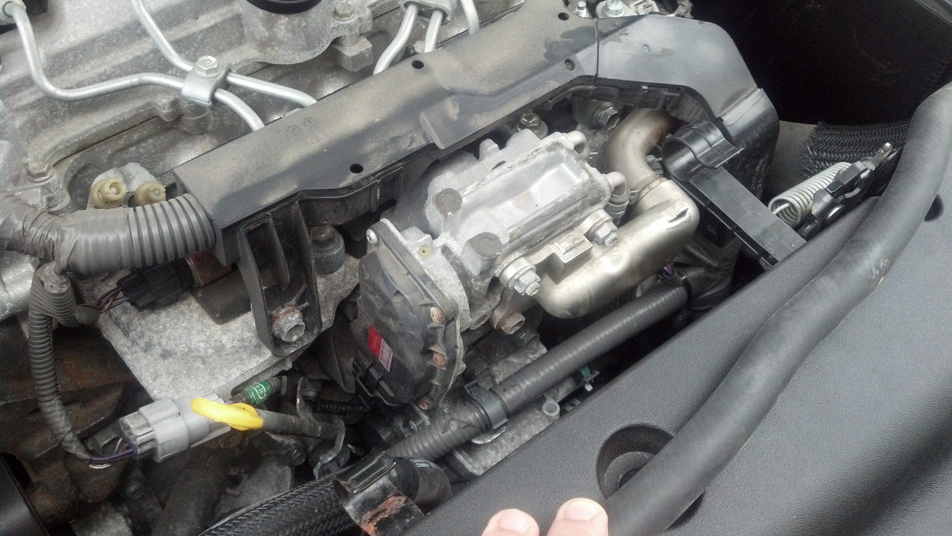

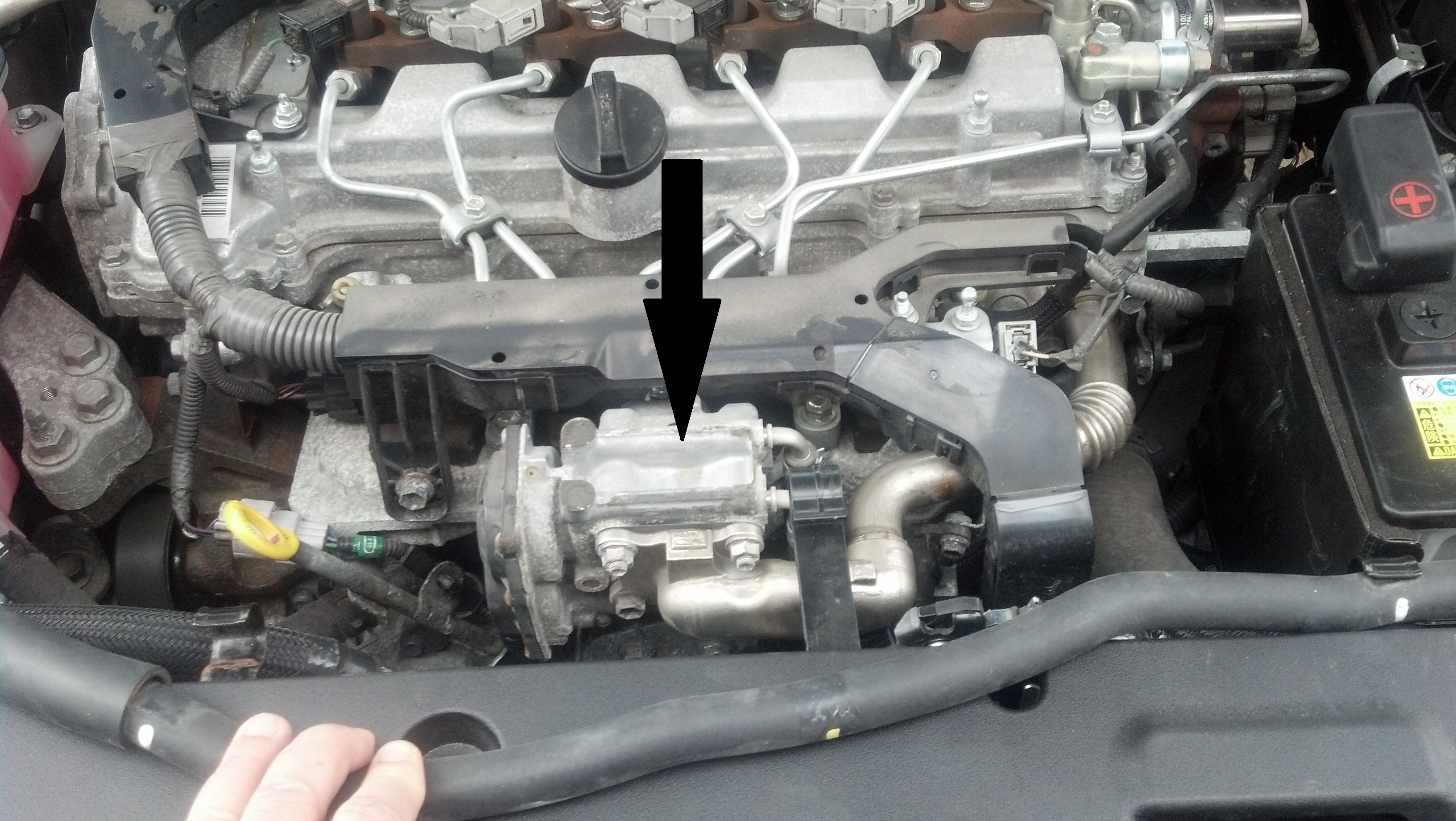

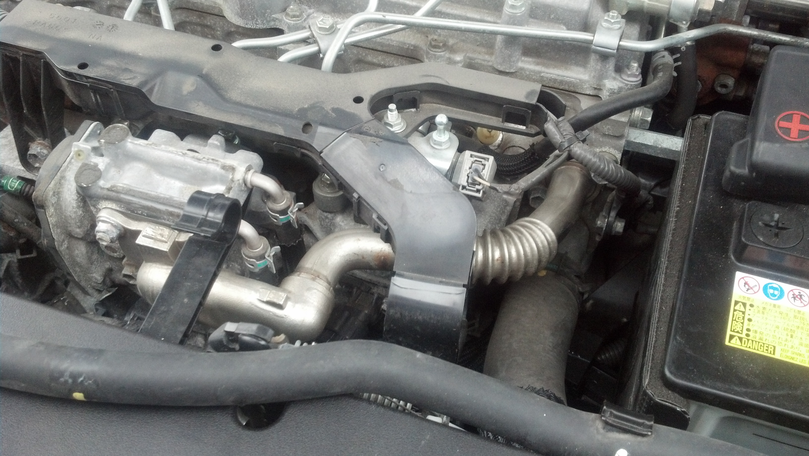

Много хубава тема, обаче гледах, гледах ама като моя EGR не видях...Колата е "описана" в подписа ми. Ето и снимки...
Та въпроса ми е: някой почиствал ли е такъв тип EGR и има ли нещо особено, което трябва да се знае unsure.gif
