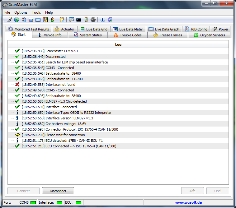

Протокола е ISO 15765-4 CAN 11bit/500Kbaud - До0оста екзотичен

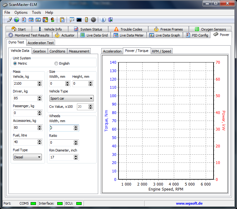

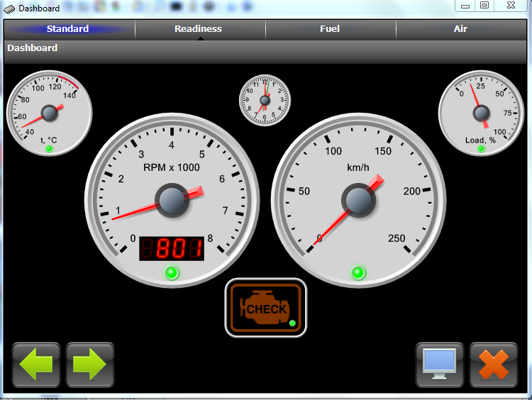

Изтегли си ScanMaster v2.1 - тази версия вече поддържа повече функций, може да следиш поне 20 параметъра в реално време, а има и Dyno Test!!! Чертае мощностна диаграма Rpm/kW/Nm - ей това направо ме срази! И можеш да видиш колко кончета са избягали през времето на експлотация wink.gif подкарах я под Win7 64bit на Rav4/2009
кабела ми е v1.3 и TechStream не тръгва с този кабел за съжаление, но пък за 30$ направо си е идеален от към функционалност. Разликата с v1.5 е само Bluetooth-a. Чипа вътре си е все същия емулатор на елм327, така че ти си преценявай кой кабел да вземеш

coolone написа:Протокола е ISO 15765-4 CAN 11bit/500Kbaud - До0оста екзотичен

Е то CAN протокола е най-съвременния ОБД2 протокол,а говорехме,че Авенсиса от началото на 2000г не е още ОБД2,а е ЕОБД.
Уреда скойто пробвах Нисана и Тойотата има CAN,но не работеше с Тойотата...

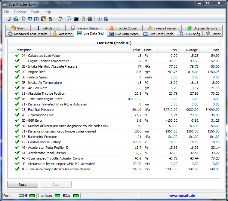

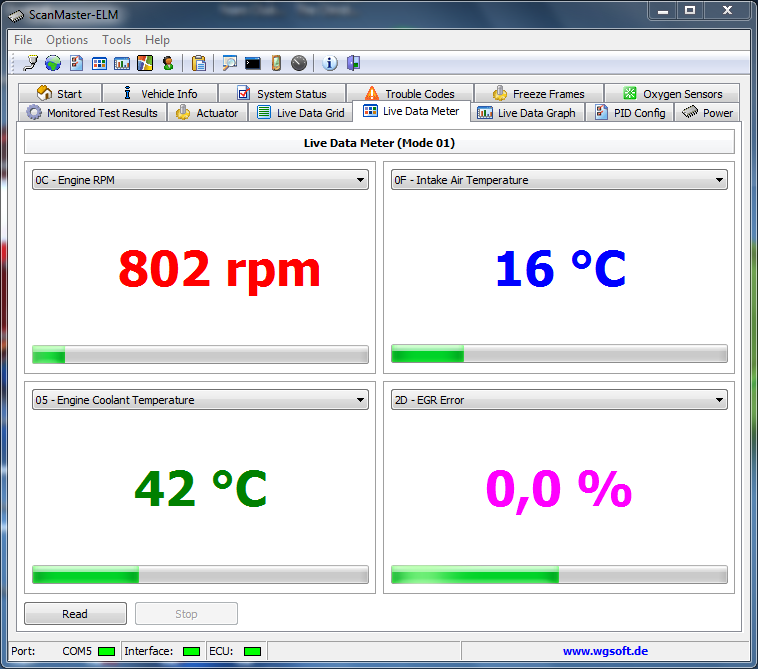

Наистина на скрииншотовете има доста неща,но дадени в %,което нищо не говори...Не виждам и важен параметър като напрежението на ламбда сондата.Няма данни за работата и на други датчици,но за толкова пари-толкова...
Иначе виждам,че има таб и за Trouble Codes и би трябвало да могат и да се нулират-така ли е.

JapCar написа:Няма данни за работата и на други датчици,но за толкова пари-толкова...
Мисля, че гледах някъде имаше Bank1, Bank2 sensor, Oxygen sensor и т.н.
A грешките се четат и трият без проблем, това си е основната функция все пак
