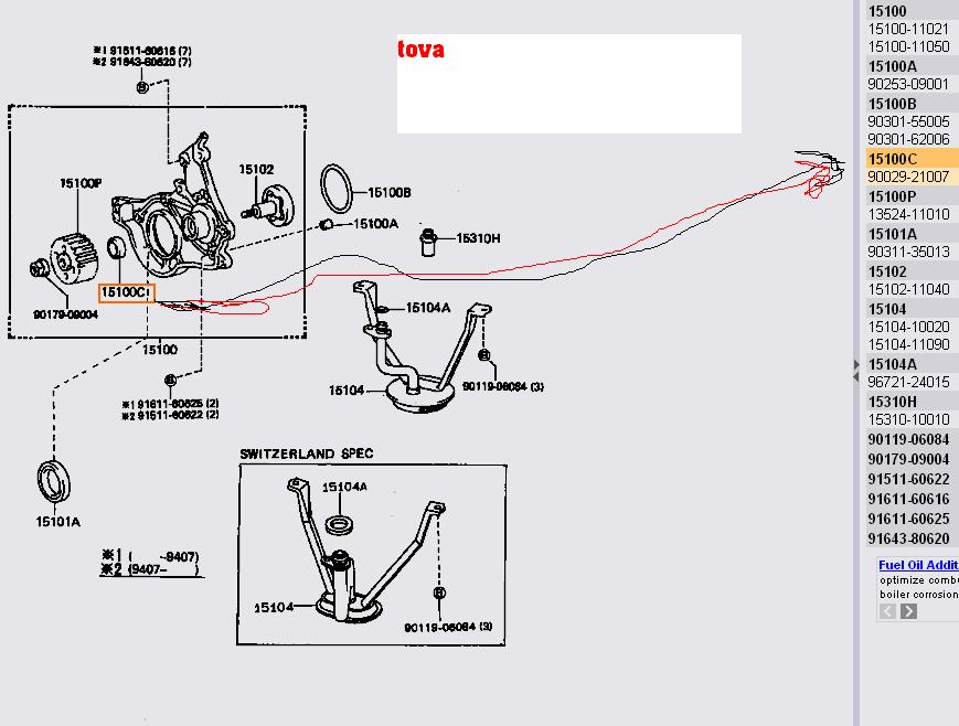

Не пич, семеринга се намира зад зъбното колело за ремъка ,но не е на тази картинка .Потърси на маслена помпа нещо което се казва oil seal.

мехаННика написа:Не пич, семеринга се намира зад зъбното колело за ремъка ,но не е на тази картинка .Потърси на маслена помпа нещо което се казва oil seal.
Значе е това маи

sadist_bg написа:Значе е това маи
Нали говориш за семеринга на коляновия вал? Той е 90311‑35013

Scott написа:
Аха е важното е че този пат сам нацелил картинката разбрах вече кое е сега ще потърся по подробна снимка да го погледна какво престъвлява сас посока да е че сам виждал само без посока БЛАГОДАРЯ

sadist_bg написа: Аха е важното е че този пат сам нацелил картинката разбрах вече кое е сега ще потърся по подробна снимка да го погледна какво престъвлява сас посока да е че сам виждал само без посока БЛАГОДАРЯ
Ти защо не каза в самото начало, че говориш за предният семеринг на вала, да ти кажем че там не е задължително да е указана посоката ..
Когато си е с нормална (дясна) посока на въртене, на семеринга не слагат стрелка за посоката ..Маркират само тези които са с обратна (лява) посока ...
При теб двигателя върти по посока на часовника и не е задължително да има посока на семеринга ..През онея години, мисля само Хонда са с с обратна посока на въртене (заради обратно разположения двигател в коша) и при тях има значение какъв е семеринга ..
При теб най вероятно проблема е от заформен канал на шийката на вала, както ти споменах и по горе ..

martod написа:При теб най вероятно проблема е от заформен канал на шийката на вала, както ти споменах и по горе ..
И решението е много просто - навива се на вала маслоустойчив изолирбанд (по посоката на въртене) и канала е уплътнен :thumbsup:

Садист, семеринга на коляновия вал е по надолу с номер 15101А,а това което си оградил е семеринг за маслената помпа който също е добре да смениш с оригинален.Вероятно има канал на вала на м. помпа затова семеринга по-навън и хоп-готово.Възможно е да тече маслото от картера и се заблуждаваш,затова презалепете картера с добър силикон.Не е трудно и може да го направиш при смяна на маслото за да спестиш доста излишни операции.

мехаННика написа:Садист, семеринга на коляновия вал е по надолу с номер 15101А,а това което си оградил е семеринг за маслената помпа който също е добре да смениш с оригинален.Вероятно има канал на вала на м. помпа затова семеринга по-навън и хоп-готово.Възможно е да тече маслото от картера и се заблуждаваш,затова презалепете картера с добър силикон.Не е трудно и може да го направиш при смяна на маслото за да спестиш доста излишни операции.
Картера е ОК нo виж за този масления не се бях сетил но от сервиза ми казаха че това е проблема семеринга на вала дори и аз го видях каде е проблема а за за другите работи от кадето може да тече всичко сам сменил ролки ремаци семеринги фтулки гарнитура на боталата на картера на блока защото когато доиде колата в БГ од всякаде течеше беше като ЛЕИКА tongue.gif biggrin.gif и затова ги смених но само този проклет семеринг остана проблема и още от едно място тече но тама ми казаха че ще струва много пари за да се смени и не го смених поради липса на финанси но до него ще стигна все рано или касно става вапрос за скоросната котиа и двигателя ИНАЧЕ БЛАГОДАРЯ РАЗБРАХ КОИ Е ТОЗИ СЕМЕРИНГ ДРУГ КОЛЕГА МИ ГО ПОКАЗА :thumbsup:
