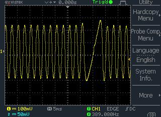

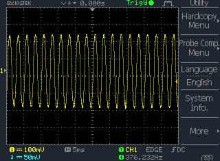

Нещо не мога да се оправя на тез осцилограми принципно когато е "забила" колко волта ти държи ? Че нещо не ми се вижда да са 470mV .
Другото , което е доста интересно в твоя случай е ,че при подаване на газ ламбдата си работи . И щом ЕКУ-то не реве значи сондата може да си работи ОК . Но просто за празен ход и някакви много леки режими дори и тази сонда да не отчита и ЕКУ-то да си кара по памет . Защото съм срещал на разни места , че тези мотори могат да работят нормално със смеси от сорта на 65:1 . А тази смес дори и с широколентова сонда не можеш я хвана . И най-вероятно това е в леките режими - празен ход , поддържане на обороти леко ускорение и тн. Би било хубаво да докопаш някой мануал и да видиш вътре хората какво казват .
Другото , което прави впечатление от осцилограмите е , че има доста шумове . Нещо да не е избягала някоя маса ?
Такова нефелно поведение , като на твоята кола доста често се предизвиква от скапан датчик на разпределителния вал или някоя бобинка попробила .
Честно казано .47V ги мерихме с аналоговия осцилоскоп в сервиза дето правих диагнозтиката. Паралелно на него имаше и волтметър и той показваше същото. Не съм обръщал внимание сега като меря. Сондата е x10, но и така изглежда да е по-ниско напрежението. Ще обърна внимание на следващото измерване. Бобините и 2те са чисто нови genuine parts. Свещите и те са оригиналните иридиеви Denso, които се вграждат фабрично в този двигател. Кабелите са нови. Прекримпнах на старите лули с медни кабели да няма разлика в съпротивленията за 4те свещи - няма промяна. Големи съмнения имах и аз в датчика на разпределителния вал - не видиях нищо нередно обаче от осцилограмите но след това колата работеше добре, а днес сутринта пак рита като натровен кон. Днес обаче е влажно. Цяла нощ вали и ако се окаже наистина кофти връзка някъде, ще ме направи луд докато я намеря. Масата м/у клемата на акумулатора и корпуса на двигателя, както и м/у клемата на акумулатора и датчиците на коляновия и разпределителния вал е префектна < 0.5 OHm. Ето и осцилограмите от датчиците на коляновия и разпределителния вал. На първата снимка сигнала от коляновия липсва за малко но според мен сондата се е откачила за момент. Вие ще кажете дали е възможно да е прекъснал сигнала за толкова кратко време и да не се отрази на работата на двигателя....нещо не ми се вижда да са 470mV

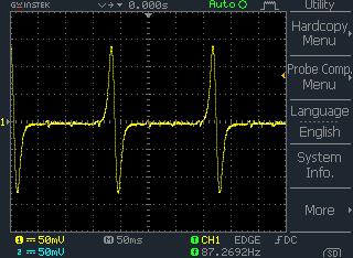

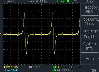

Принципно когато се скапе някой от релукторите той не спира да работи и не спира и да генерира сигнал . Просто някакси се променя големината и формата на сигнала и ЕКУ-то започва да пропуска тактове .Не знам твоя какъв е точно сензор но моя има малко реглаж .
Може и да е съвкупност от стари кабели и връзки и отслабнал магнит . Ако ти се играе малко повече пробвай да си направиш един тригер с компаратор с голям размах на изходния сигнал и нисък праг на задействане отпред и с 50 или повече % запълване . Може би ще е най-добре да го изкараш през кондензатор сигнала или да го захраниш с двуполярно напрежение компаратора . Този експеримент няма да ти струва повече от 2-3 лв. А аз сега ще погледна за сондите .

Благодаря за съветите. Ще почвам 1 по 1 да зачерквам. За датчика на коляновия не знам, но този на разпределителния вал няма корекция. Относно магнита - когато колата е мн. загряла тресе най-мн.,а на горещо магнитите по принцип губят свойствата си.
Имаш предвид да прекарам сигнала на разпределителния през тригера за да разбера дали е понижено нивото на напрежението от датчика? Някъде има ли схемка?...пробвай да си направиш един тригер с компаратор с голям размах на изходния сигнал и нисък праг на задействане отпред и с 50 или повече % запълване

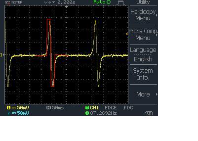

Като го прекараш през тригера целиш да увеличиш разпознаваемостта на импулса . Защото от компаратора ще имаш правоъгълен сигнал с ясни фронтове , достатъчно напрежение и достатъчна продължителност . Което ще позволи на електрониката да разпознае ясно импулсите . обикновенно обаче проблемите от тези сензори се изразяват с кофти работа при натоварвания и по-високи обороти . Но пък от друга страна ясно изразено тресене може да се получи само ако смес или запалване са със силно нарушени показатели . Ако можеш пробвай с някакви други бобини все пак .

Не ти трябва Т-тригер а чист компаратор , като на първата картинка само малко по-голямо запълване да има и ще стане супер .
ЕКУ-то не търси сигнал 0-5V това е само когато имаш датчик на Хол . Нали виждаш , че от датчика имаш променливо напрежение . Релуктора дава между 2 и 30 волта в зависимост от оборотите .
Принципно не е нужно двуполярно захранване идеята е да си стане пак променливо напрежение но е доста вероятно и с еднополярно да работи . Щом си слагал бобини и нещо там се е пооправяло положението вземи замери и комутатора или на ниското на бобините . Ама внимавай , че там обратното напрежение може да е доста голямо . По някога пробиват транзисторите на комутатора и започва да връща разни напрежения към платката и след това стават разни аномалии .

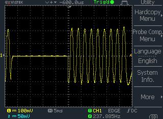

Относно CMP трябва да докарам на изхода на компаратора нещо такова нали?

Да това би бил идеалния вариант , като можеш малко да го разшириш импулса . Върти ми се нещо , че някъде бяха правили с еднополярно и пак бачкаше ама трябва да се пробва .
