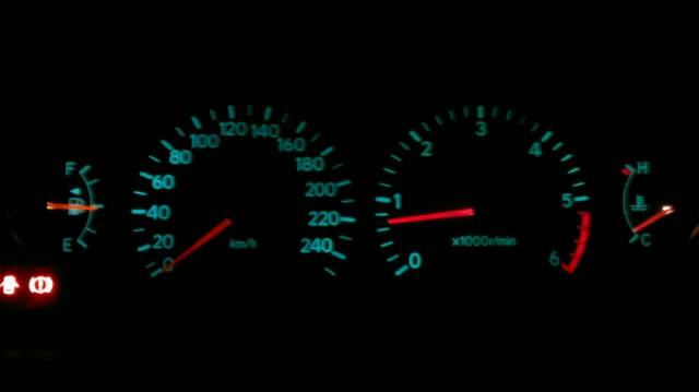

Крушките са обикновени - http://forum.avensis.org/viewtopic.php?f=3&t=2321 - Изображение:
83100B BULB, COMBINATION METER, NO.1
83120-05010 12V 1.2W, TYPE A:REFER TO ILLUSTRATION 16 € 5.44
83120-05020 12V 3.4W, TYPE B:REFER TO ILLUSTRATION 3 € 5.44
90011-11010 12V 1.2W, TYPE C:REFER TO ILLUSTRATION (10/1997 - 06/2000) 2 € 0.81
90011-11021 12V 1.2W, TYPE C:REFER TO ILLUSTRATION (07/2000 - ) X € 4.84
Видео как става смяната - https://www.youtube.com/watch?v=3sjCNwMFtdQ.
Ако искаш LED е друга схемата - http://www.toyotabg.eu/viewtopic.php?p=222093.
А тук има заигравка с цветовете даже - http://www.corolla.ws/forum/showthread.php?t=11420.
:thumbsup:
