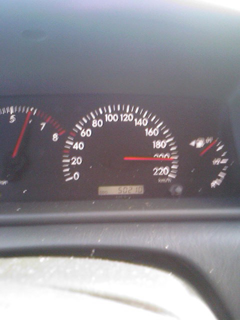

ПС2: Аз съм много луд и съм впечатлявал много джипове по пътя София - Бургас. На наклончетата количката ми става луда до 215км/ч.
моята пъргавелка
моята пъргавелка

Горе-долу се ориентирам къде е отишло маслото при такова каране (виж оборотомера). В ауспуха! biggrin.gif
Добре, че си си купил Тойота. :thumbsup:

Стига де, искаш да кажеш че гори масло при високи обороти ????????

biggrin.gif Не е необходимо да ти казва някой, че е така.
Ти просто си го доказал в експериментални условия.
Всеки ДВГ гори масло при такива обороти.

Мнение от Georgepetrov137 » 08 Авг 2010 16:08
Ха ха този направо ме уби с двигател 1.4 да вдига 215 , стрелката в червено и после да се чуди къде му е заминало маслото и защо нещо му трака под капака. Браво пич, да се надяваме че все още има надежда за тойотката да е с поправим двигател sleep.gif
Мнения: 5559
Мнение от Bass_Man » 08 Авг 2010 16:27
Аз ги виждам по-скоро , като 202-203 км/ч . При нормална грешка 10-20км/ч скоростта си е ОК . А и принципно за малко бензиново двигателче 6000 оборота не би трябвало да са проблем .

Просто тази кола с това моторче не бива да се кара така.За такива екстремни скорости има други коли.Не си отива само маслото,ами просто всичко си отива.Зялата кола.Жалко за автомобила.

nowyaris написа:Просто тази кола с това моторче не бива да се кара така.За такива екстремни скорости има други коли.Не си отива само маслото,ами просто всичко си отива.Зялата кола.Жалко за автомобила.
Аз затова викам, че по здрава кола от Тойота няма май :) хахахаха
Обичам да покарвам щуро от време на време.
Колата вече е на 160 000 и няма за сега проблеми в ДВГ и друга.
Благодаря ви за коментарите, определено вече ще я карам по добре.
