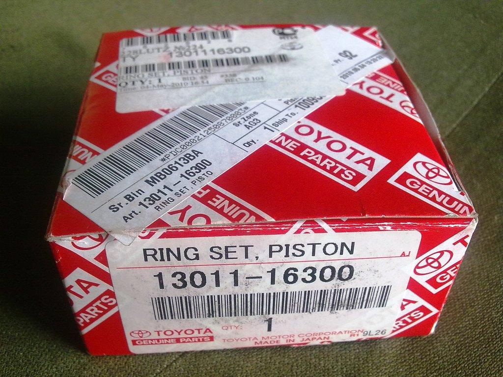

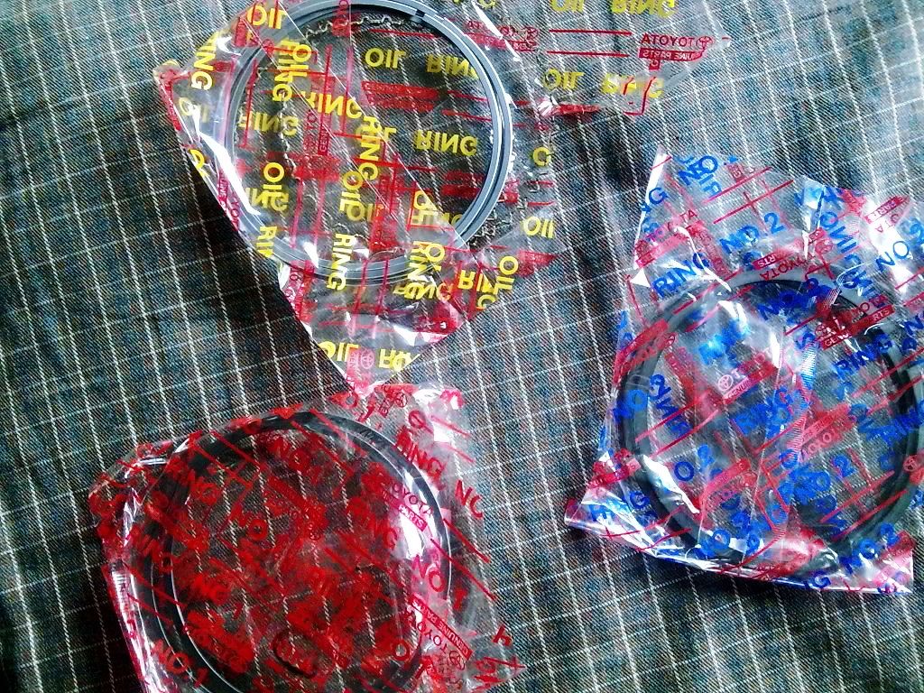

1.Сегменти стандартен размер-90лв.(Оригинални)

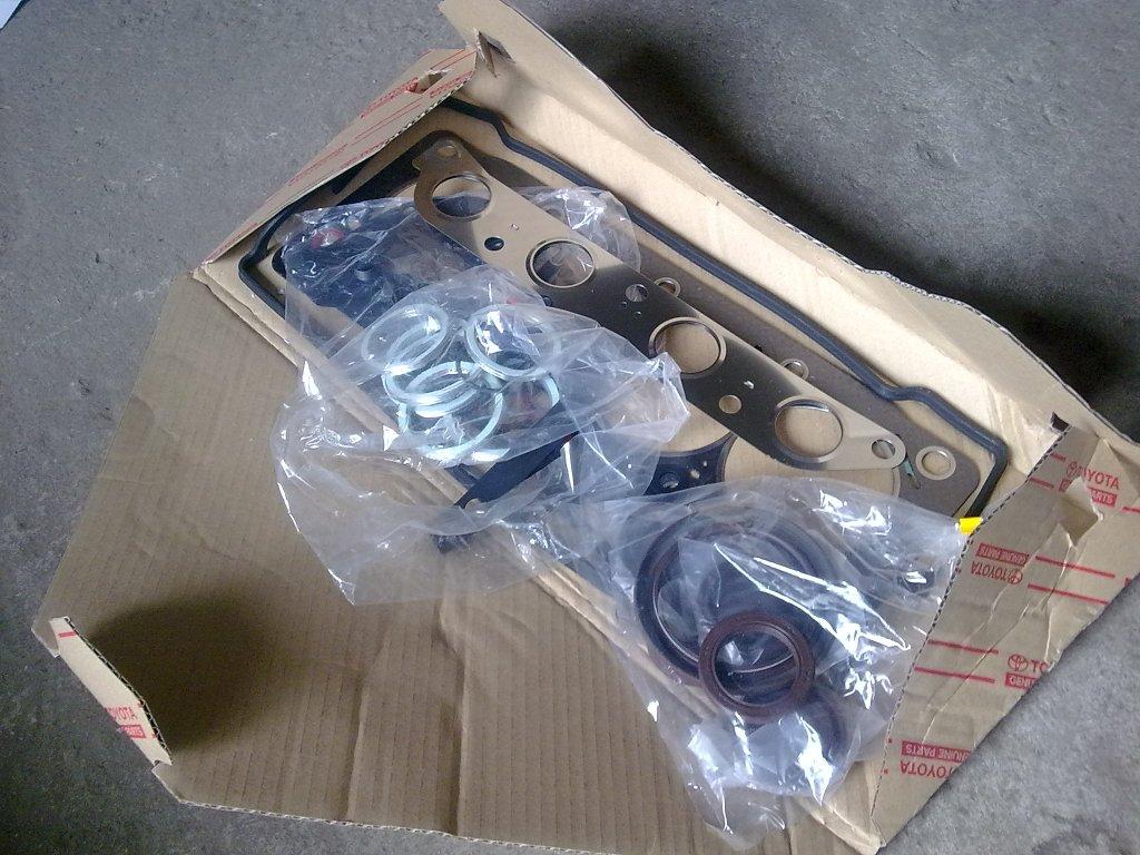

2.Пълен ремонтен комплект гарнитури двигател-160лв.(Оригинал)
3.Аксиални лагери станадартни-33лв.(Оригинал)

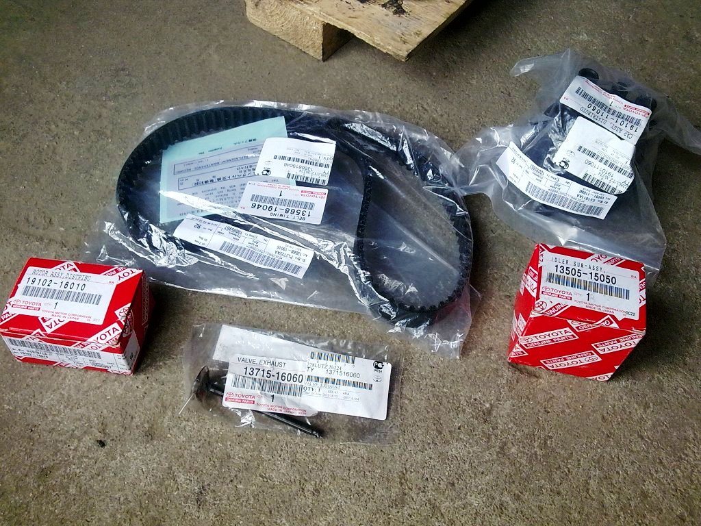

4.Изпускателен клапан-33лв.-(Оригинал)
5.Лагери основни STD(TAIHO)+6.Лагери Биелни STD(GLYCO)-110лв. общо
7.Съединител(maxinn)+8.Лагер съед.(KOYO)-220лв. общо
9.Дистрибуторна капачка-88лв.(Denso Оригинал)
10.Палец дистр.-8лв.(Denso Оригинал)
11.Водна помпа-90лв.(Aisin Оригинал)
12.Рмък ангренажен-60лв.(Оригинал)
13.Ролка ангренажна-90лв.(Оригинал)
Оригинал означава че частите са 100% оригинални,лагери осн. и бил. обаче нямаше стандартен размер оригинални,затова се спрях на посочените марки.Със съединителя обаче сгреших,когато загрее колата започва да тресе жестоко,изключвам лагера на съединителя той си е добре и не е към комплекта на посочената марка иначе по бегъл спомен оригинален на AISIN ми излизаше към 400лв.комплекта.
