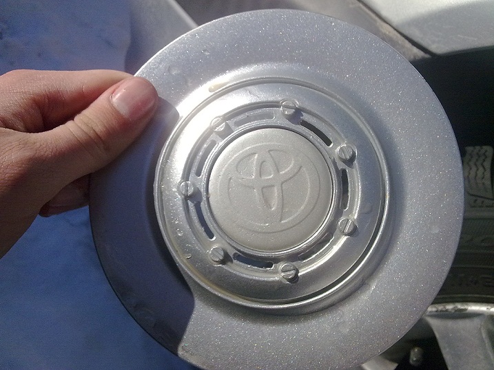

Почти съм сигурен ,че това не са оригинални на Тойота.А отностно капачките,много трудно се намират.
KiLLeR
Мнения: 1189
Местоположение: Пловдив/София
Мнение от KiLLeR » 29 Яну 2011 20:50

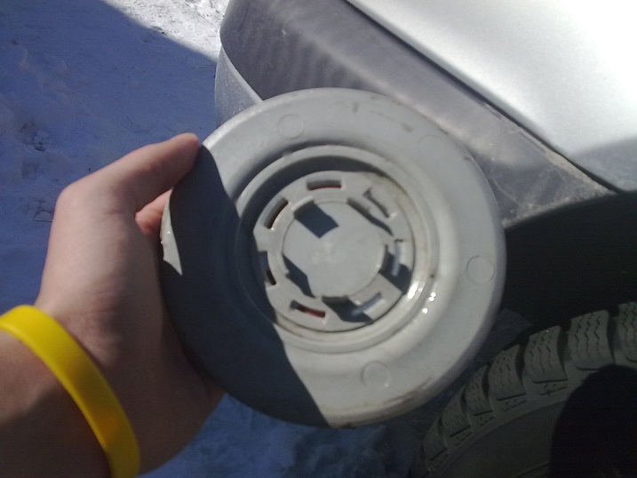

Akima пробвах и при дилъра и втора ръка няма, но са с логото на Тойота.
miLen4o и според Тиксим - дилъра за Пловдив, не са оригинални, но как тогава капачките са с логото на Тойота. Доста сайтове изрових никъде не попаднах на такива mellow.gif

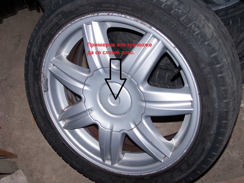

Ако можеш пусни някакви по хубави снимки да добием по добра представа,но иначе лого на Тойота може да се сложи на всяка джанта.Ето един пример как тези джанти може да станат с лого на Тойота с едни обикновенни лепенки от 4 лв. примерно.

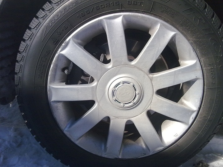

От върте на джантата....врях се но не намерих къде трябва да ги пише тези неща rolleyes.gif

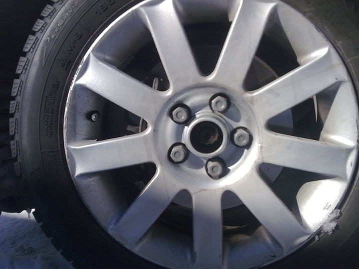

Сега остана варианта да разбера производителя на тези...някой да каже къде точно би трябвало да е тази информация?? :whistle:
