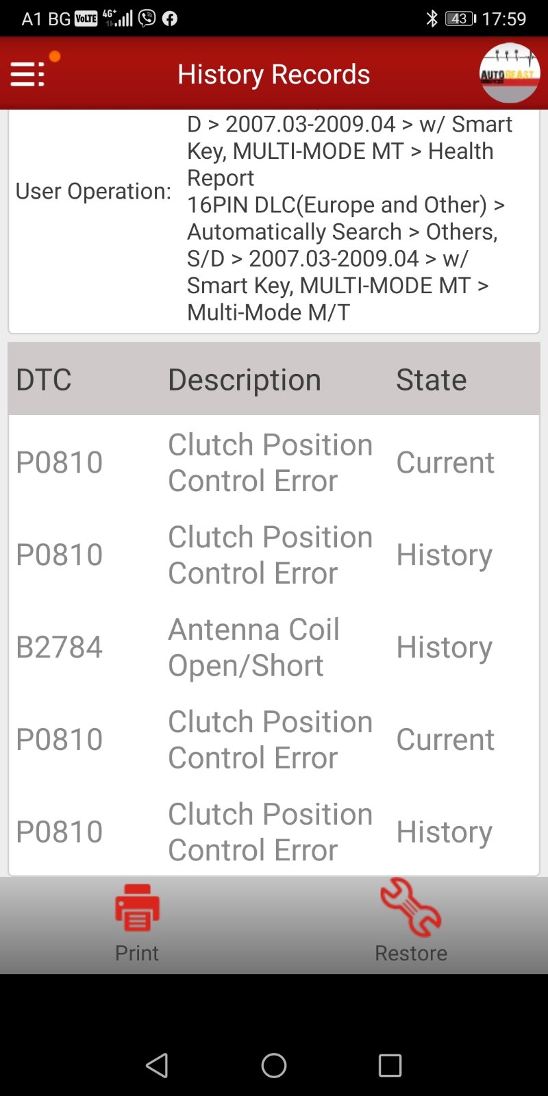

Включвам се със сходен проблем. Преди около месец купих на жена ми Toyota Auris 2008г. 1.6 с MMT скоростна кутия. Почти веднага започнаха проблемите: при стоене в задръстване (спиране и тръгване) изключва от скорост и влиза в неутрална - започва да мига N на таблото при което не може да включи на скорост. Също така светва и въпеосната червена лампичка с назъбено колелце. Водил съм я при двама майстори като това което се направи е да се смени маслото на скоростната кутия с оригинално на Toyota LW75WOE, както и обучаване на съединителя. За съжаление пак продължава да се появява същия проблем.
Видях, че Petar555 е успял да помогне на неколко човека. Ще се радвам да можем да се свържем/чуем (не мога да изпратя лично съобщение) или да препоръчате сервиз в София, в който да могат да се справят с този проблем.

Имате ли някакъв резултат от диагностика?
Грешка номер?
Грешка номер?
