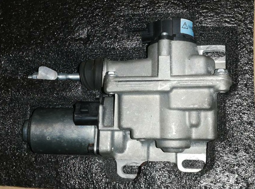

Внимание! Преди да ви монтират нов актуатора в някой сервиз проверете дали не е като този на снимката. Ако е такъв откажете незабавно! Това е китайско менте и струва 400 лв. А не 1200 и иска сериозна доработка за да тръгне.

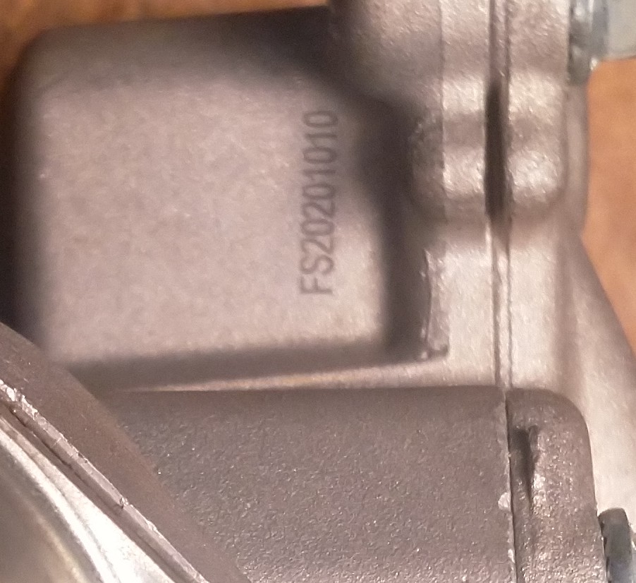

Ето това е знак, че е менте. Оригиналният няма такъв номер и е маркиран с дата код с боя.

Petar555 написа: ↑16 Мар 2022 21:29

Публикувано на: 17 Мар 2022 08:30
от Petar555
Алиекспрес
Публикувано на: 17 Мар 2022 09:23
от Codename
Petar555 написа: ↑17 Мар 2022 08:30
Алиекспрес
Интересен отговор, те всички там изглеждат като китайчето
аз моя заместител си го докарах от Германия. А в Алиекспрес най-скъпия, който намерих е 753лв.
П.П. Моя грешка има и за 1200 ама пак външно притежава същата "кожа" ;)
