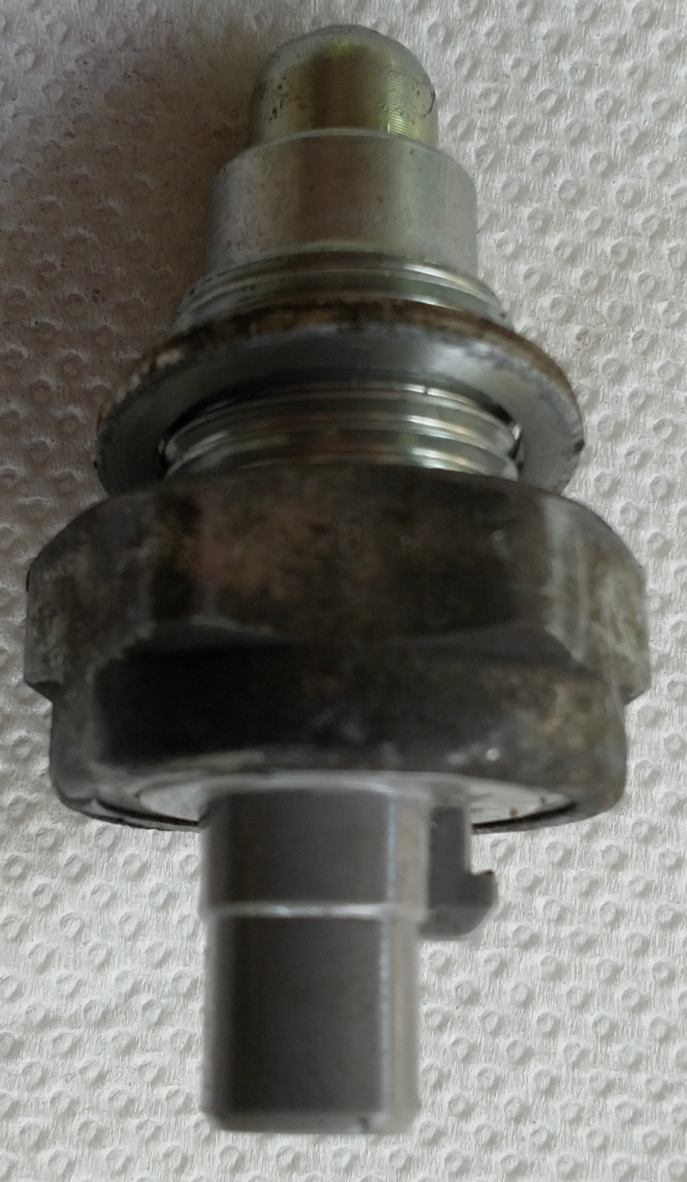

Здравейте! Знаех си, че рано или късно ще вляза и аз в темата с моята Toyota Aygo
Аз също имам проблем. Светна преди 2 дни зъбното колелце. Днес бях на диагностика и излезе грешка P0812. Нещо за задната скорост е, но проблема е, че в момента не намирам майстор, който да прави тези роботи. Препоръчайте доверен сервиз в София.
Поне се оплаках.
Благодаря!
Публикувано на: 25 Яну 2022 16:45
от Petar555
Ето това ключе за задна скорост трябва да се свали и почисти.
- IMG_20210822_125439~2.jpg (672.91 KiB) Преглеждано 9654 пъти
Публикувано на: 25 Яну 2022 20:11
от Munchi98
Ох, олекна ми, че не е някой по-сериозен ремонт. Като светна тази лампа направо лошо ми стана. Предполагам, че това почистване може да се извърши във всеки сервиз?
П.С. Много благодаря за отговора и съдействието.
Публикувано на: 26 Яну 2022 08:05
от Petar555
Да, стига да поискат да го почистят, а не да го сменят. По-добре е да си е оригиналното.

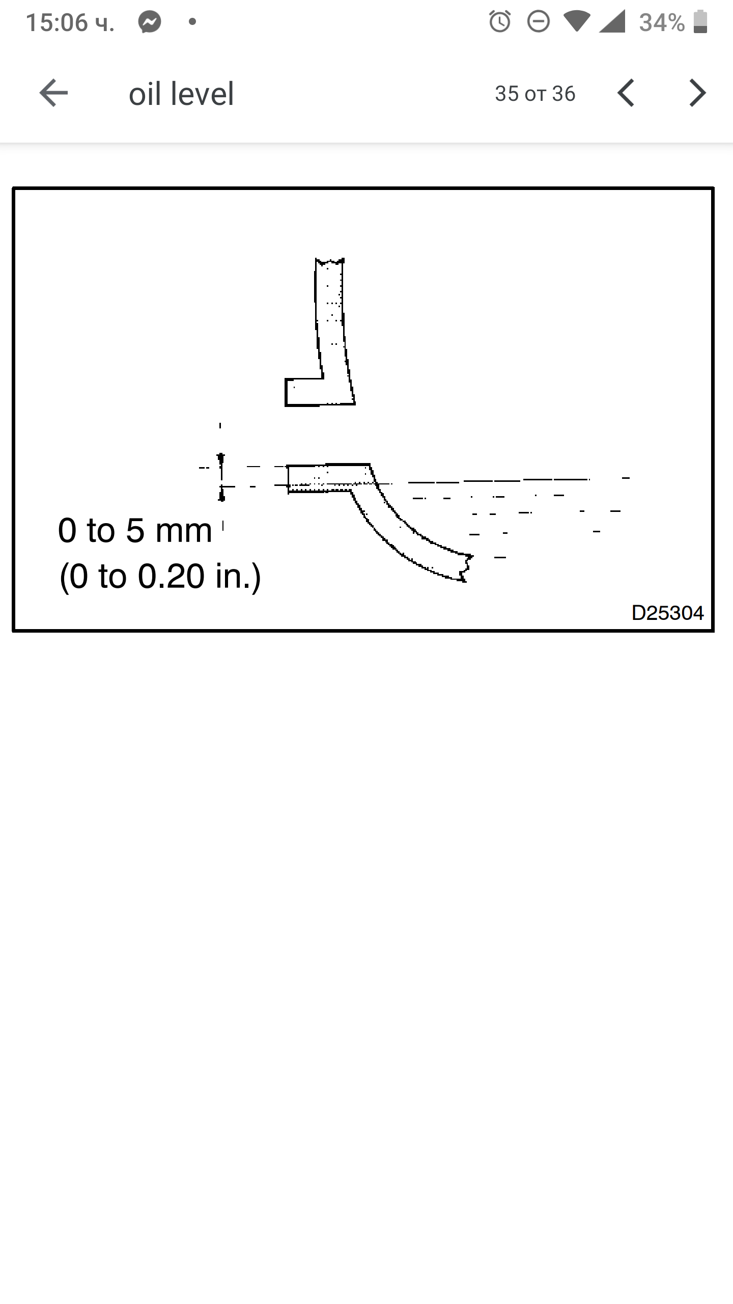

от amaviu
Извинявам се за може би тъпия въпрос но си нямам идея.Та въпроса ми е как мога да проверя маслото на скоростна кутия ММТ на Тойота Корола 1,4 D4D 2005 год
Благодаря предварително
Публикувано на: 28 Яну 2022 14:58
от Petar555
Откъм страната на интеркулера има пробка. Внимание има още една отдолу за източване!
Поставяте колата хоризонтално и отвивате пробката.
Ако прокапе - ок.
Ако - не, бъркате с извито надолу телче е докато стигнете маслото. Изваждате и виждате докъде е нивото спрямо отвора на пробката.
- Screenshot_20220128-150633.png (65.32 KiB) Преглеждано 9420 пъти

Здравейте пак, почистихме датчика за задна скорост от снимката и проблема се реши! Благодаря много за помощта.
Публикувано на: 02 Фев 2022 18:59
от Petar555
Радвам се че помогнах да си решите проблема евтино!
