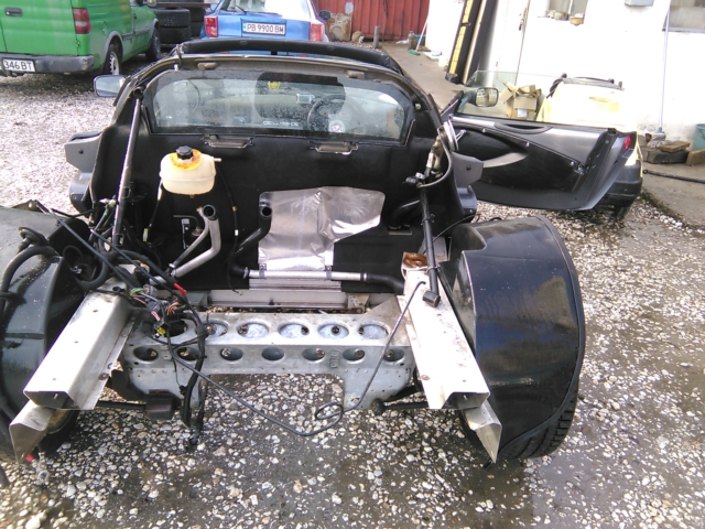

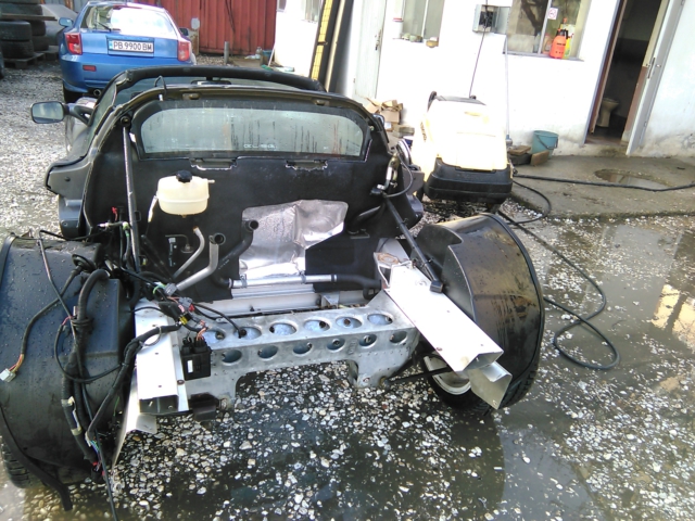

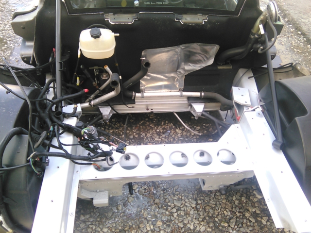

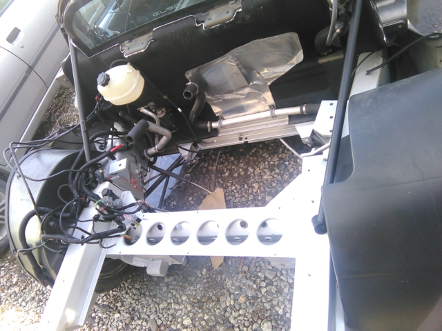

Слънчев ден...Какво по-добро от ден за баня

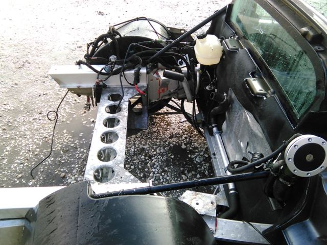

Supershine...Всичко бързо трябва да е красиво...

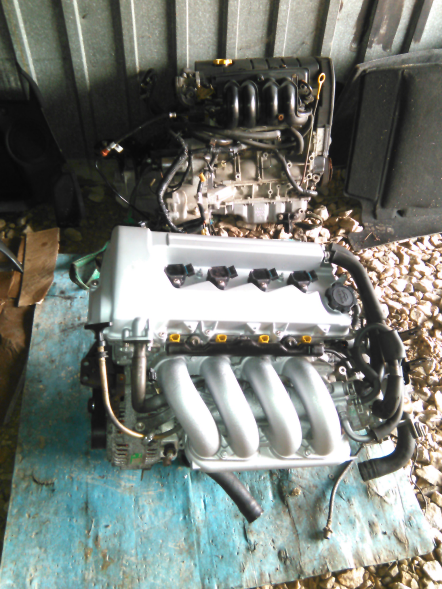

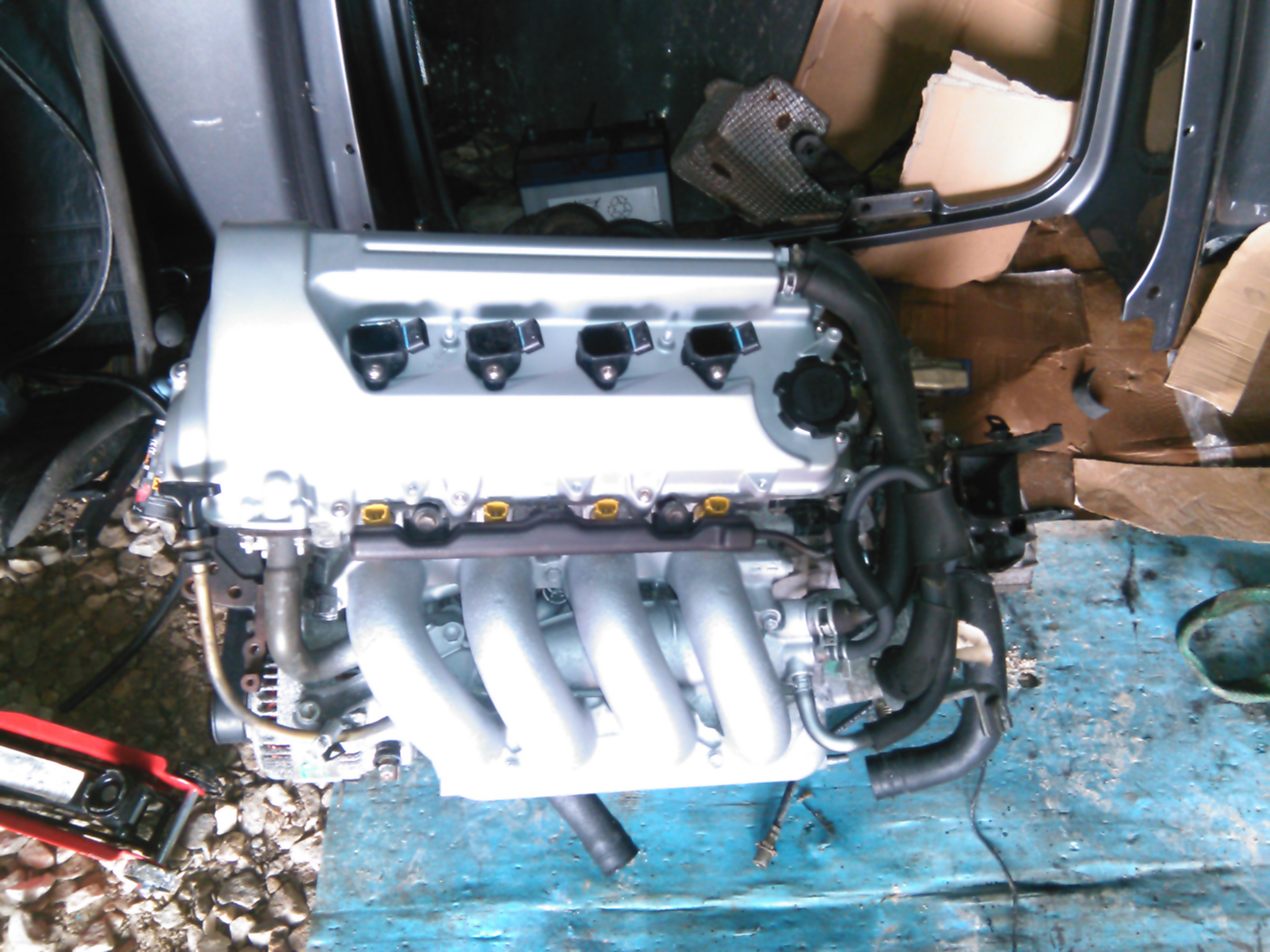

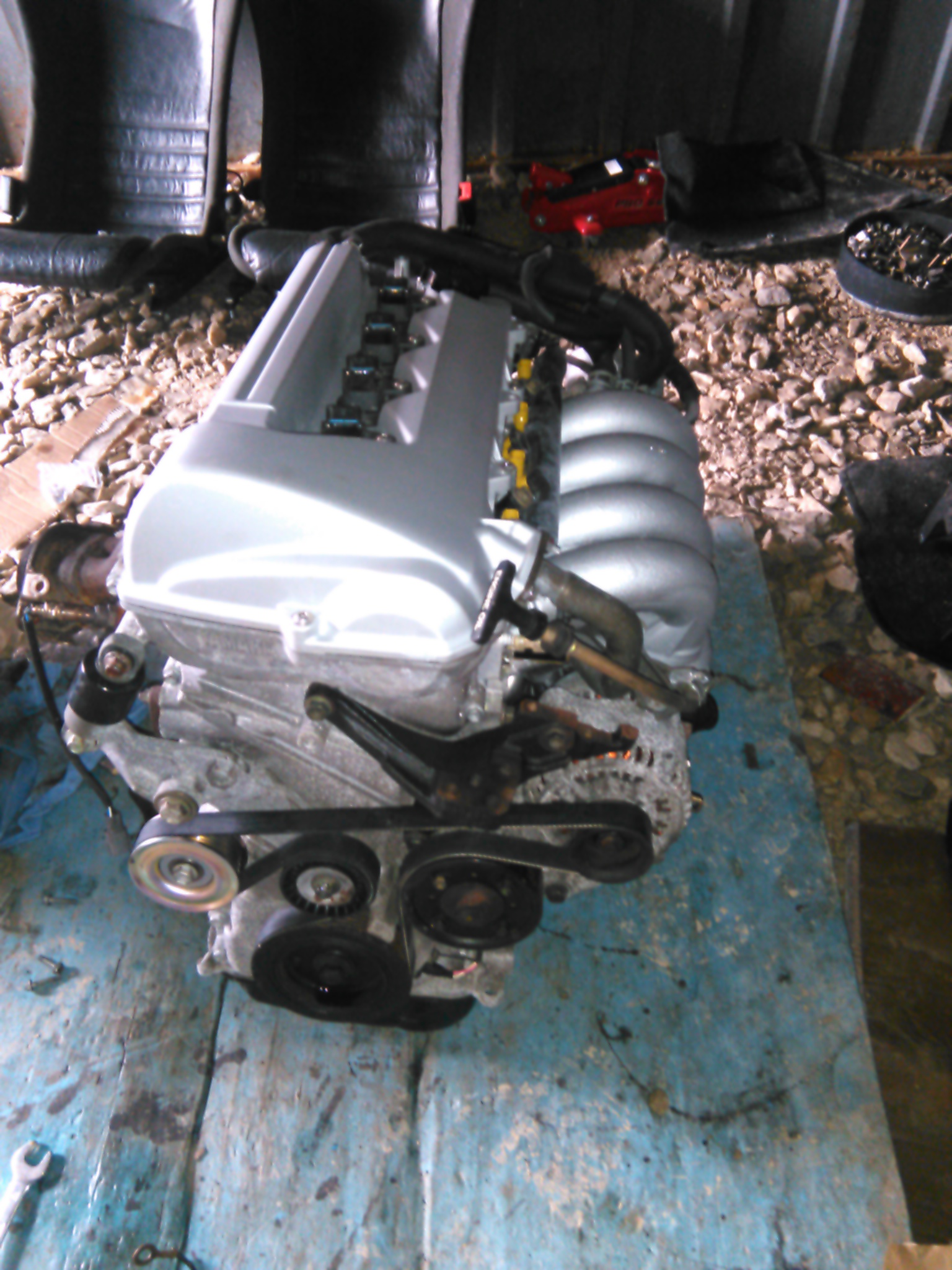

Ей го на... Новия стар лунгур

Re: Lotus Elise 2ZZ-GE проект
Супер изглежда!
Ще го отваряш ли за ъп-грейди или направо ще го качваш на Лотуса?
Нали не съдиш по това, че няма червеничко и синичко
Само ще кажа , че е подготвен за нитро.
Имаме и дросели от к7 с тпс-а, но искаме да видим с и без дросели какво ще е времето на 400м.
