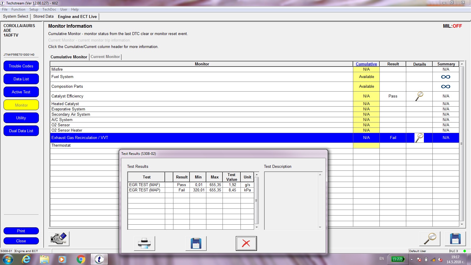

при проверка с Toyota Techstream ми изписва EGR Fail. Прилагам снимка. Някой знае ли какъв може да е проблема?

Ами вероятно типичния проблем на ЕГР - запекъл и мръсен :)

Не е този проблем. Вече го почистих, но отново се появи.

Това на работещ двигател ли е?Закачи ли му буксата?Идва ли напрежение към него?

Движи ли се ЕГР?

Би трябвало. Как може да се провери?

EGR клапана работи. След почистването на му работи 2-3 дни и след това отново не пали. Някой може ли да помогне?

SCV клапан да не е за смяна?
