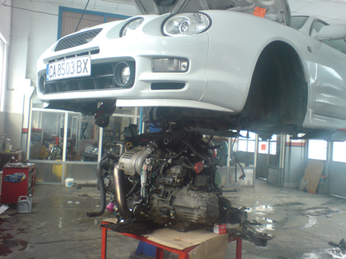

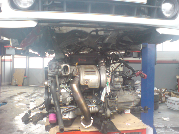

Проект Celica GT-Four ST205

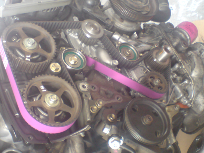

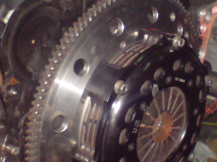

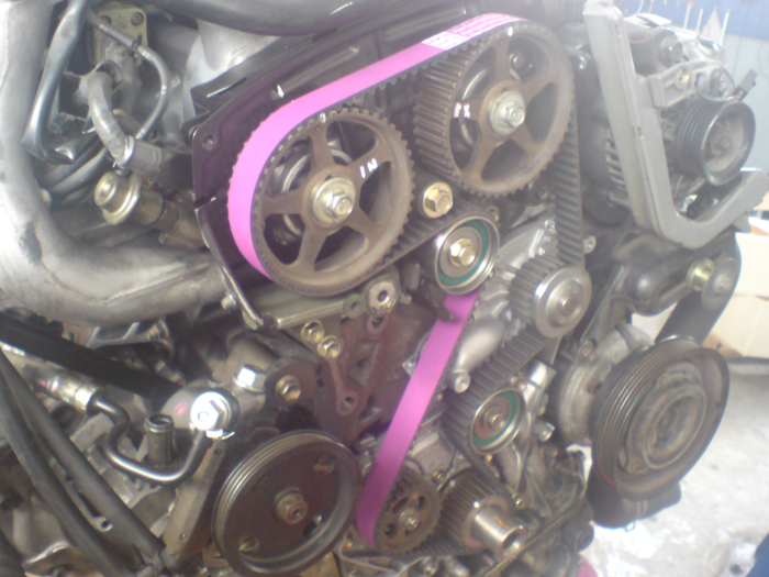

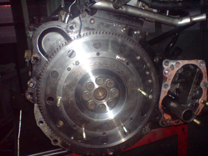

има и още ако не ви е писнало от мен ..

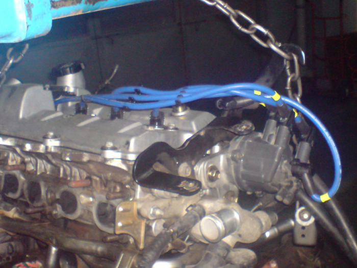

Не знам дали е от свещите, или кабелите, или пък е от двете - но колата стана много по-жива и с по плътен звук от преди! Спря да ми прави Детонации и ми се струва че леко и се оптимизира разхода!

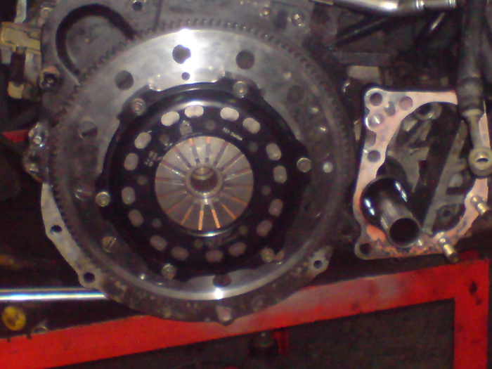

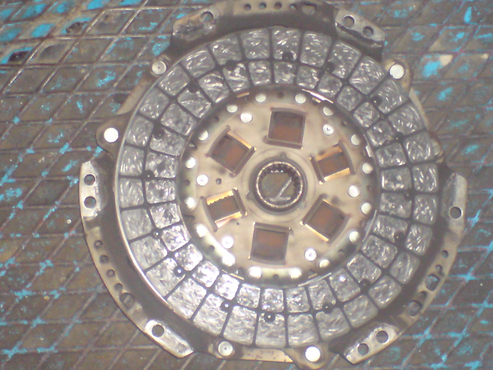

Съединителя ми беше малко неприятен докато му свикна .. но в момента не ми прави впечатление и си е карам нормално и в задръствания и на драг и на дрифт .. има много повече ряз от преди и пали гуменките брутално! Единствено, стана много трудна за каране на СНЯГ/ЛЕД - едвам паркирам!

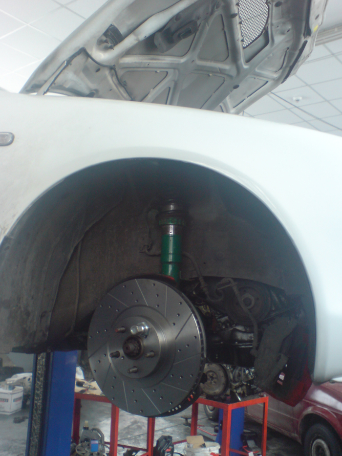

Смених си всички тампони и шарнири (по окачването, задния диф) - няма кво да скръцне и да пукне вече
ОКАЧВАНЕТО!!! Оооо Окачването! ... Направо съм тотално щастлив от тоя TEIN .. промени колата в пъти. Много по управляема е, много по лесно се дрифти. Вече имам наистина чувството че карам 4х4! Оставих го на нормалната височина (каквато беше заводското) .. за сега ми харесва. За твърдост, мислих си че ще е много по твърда (направо неприятна за каране) но Уви НЕ! По твърда е, по рязко приема бабуните - но не се чувствам като в каруца (както съм се чувсвал в много опели с КОНИ койловъри) - Изобщо - мисля че това беше най-добрия ъпдейт който съм и правил на машината!

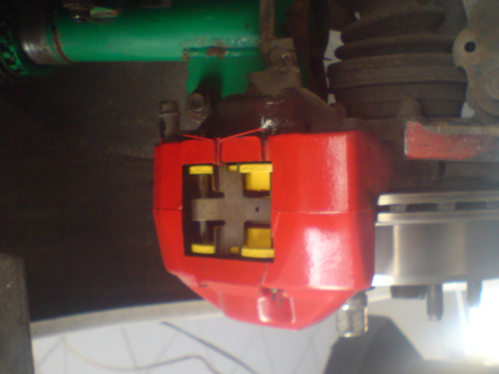

Спирачките! Нова течност ДОТ4, нови дискове и накладки (само с накладките сбърках, не трябваше да са КЕРАМИКА) Но спира на ЗВЯР!

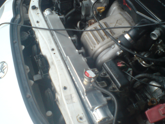

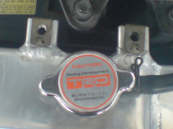

Охлаждането! Колегите от КРЕС където ми правиха колата, казаха че Радиатора е с много добра сглобка, смених и Водната помпа, и сложих TRD термиостат който е рейтнат на 71градуса ... и направих сериозен тест на колата .. Планинско каране с яко в лютеницата и резултата беше, че стрелката дори не се помръдна от половината.

За какво ти е тоя двоен синтер метал? Той е шумен! Дисковете са запалени!Маховика не е добре май?

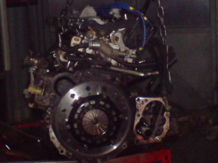

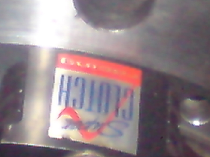

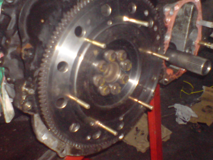

@poli - нищо му няма на съединителя и маховика - просто са карани около по-малко от 1000км. след което са свалени - след което са стояли поне 5 месеца - от което са се окислили леко .. но са в перфектно здраве! - Иначе Да! Шумничак е .. но след като му свикнах - си ми харесва. Голяма дилема ми беше и на мен с тоя съединител .. но като за 2к лева е добре.
Купих го от много уважаван форумец от GT4OC.Co.Uk .. а иначе целия кит е купен от FENSPORT-а .. А въпросния човечец продаваше още Бутала, Колянов и разпределителни валове от TTE селиката
А и да - проста беше логиката, че по времето на тази селика е нямало ЕВО9-ки .. но скоро си бях писъл с един Рали състезател от Румъния, който кара неговата с кутия от ЕВО .. но не успях да измъкна повече инфо .. и от там ги навързах нещата...
Явно ще се наложи да си е избия тази идея със скоростната кутия от главата :( ... Макар че от време на време изкачат някакви ЕВО7/8 за части на добри цени .. но май- няма да е толкова просто колкото си мислих :((
