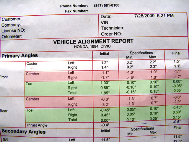

Tui kato tazi tema q iz4erpahme ve4e, t.e. az MX skoro nqma da si vzimam za sujalenie, no nadejdata umira posledna.
Reshih, s pozvolenieto na moderatorite
, da q polzvam kato up-date za moqta baraka.
Eto rezultatite ot dneska, za autoX negative camber e qko, no to i pove4e ne moje da se bara, t.e. da stava po-malko negative, za pozitive da ne govorim.
Tui kato az sum s okolo 2" po-nisuk ot OEM oka4vaneto. No v Civic forumite mi kazvaha, 4e s Tokico Blue(lower kit) ne mi trqbvat camber plates.Moje i da mi trqbvat ve4e, za6toto oka4vaneto ulegna, no mi e vse taq.
Kolata e bluskana otpred, za6toto ima sledi ot preboqdisvane i NAI-VAJNOTO ot ednata mi strana e po-niska ot drigata s debelinata na edin prust. Az tova go znaeh otdavna,no misleh, 4e kato smenq bushings and balljoint shte se opravi, no uvi. Tova ne go kazvam kato opravdanie, a samo konstatiram
Shte pusna resultatite i v Civic foruma da vidim oniq umnici kakvi nastroiki shte midadat. Za6toto platih $120 za alignmnet i toi vkliu4va v ramkite edna godina bezplaten alignment ot datata na purviq takuv. T.e. sled vseki autX moga da hodq pri oniq i da im kazvam kakuv camber iskam, a te da me psuvat na um. laugh.gif
Eto i rezultatite nakraq.

Плати 120 кинта и ти нагласиха колата така, че отпред да имаш 0.6 градуса разлика в наклона между ляво и дясно а отзад 2.3 градуса (!) разлика? И отзад сходимостта от едната страна я е отворил а от другата затворил - целта му е била задницата сама да си ходи на една страна ли?
Да не е бил някой бай мексиканец, препил с текила на предната вечер и още да не може да фокусира laugh.gif
Ходи го тормози да наглася докато му се стабилизира погледа, щом повече пари не се дават
Какви camber plates, какво чудо, ако амортесьора не играе роля на горен носач - колкото и да го буташ амортесьора с camber plates, това не променя геометрията.

Чакай бре, твоя Civic не е ли с double wishbone?Japanese_fever написа:No v Civic forumite mi kazvaha, 4e s Tokico Blue(lower kit) ne mi trqbvat camber plates.
Emi mom4eto beshe amerikanetz.
Obqsni mi, 4e kolata mi e naklonena na eedna strana i na praktika ednakuv camber ne moje da se napravi. Otdelno e po-nika ot stock s okolo 2".
Ina4e az moga da hodq vseki den, ama mi obqsniha, 4e tova e naj-dobroto, koeto mogat da napravqt?!?
Predniq put hodih bez da sum pipal ni6to po oka4vaneto, samo novite control arms i inner tie rod, no ne znam kakvi merki bqha slojili, oba4e kolata vurveshe dobre i gumite se iznosvaha ravnomerno.
Kato doida na autoX-a 6te q vidish barakata.
