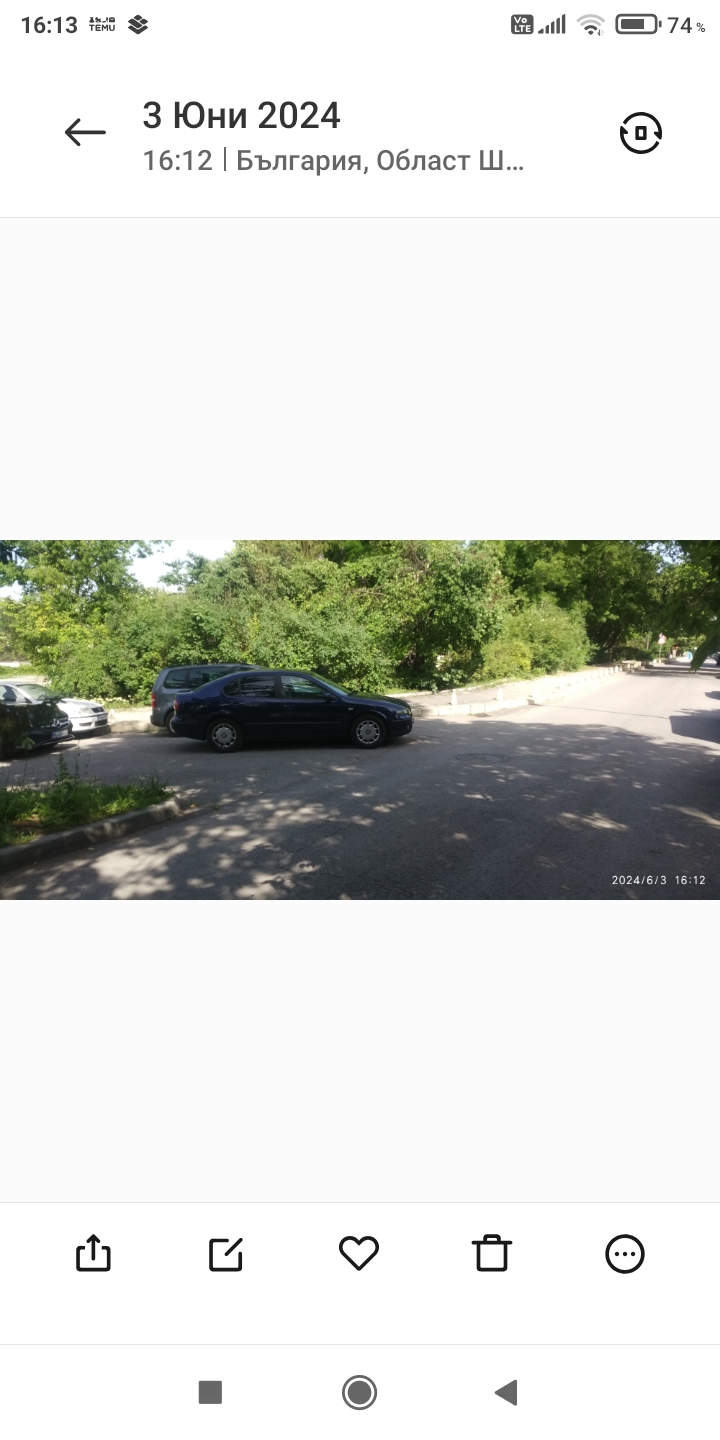

tooth.gif Нови задни хамортисьори Монро и пружини Лесджофер и бабата вече не си влачи гъзо като котка намазана с газ за горене(керосин) punk.gif
