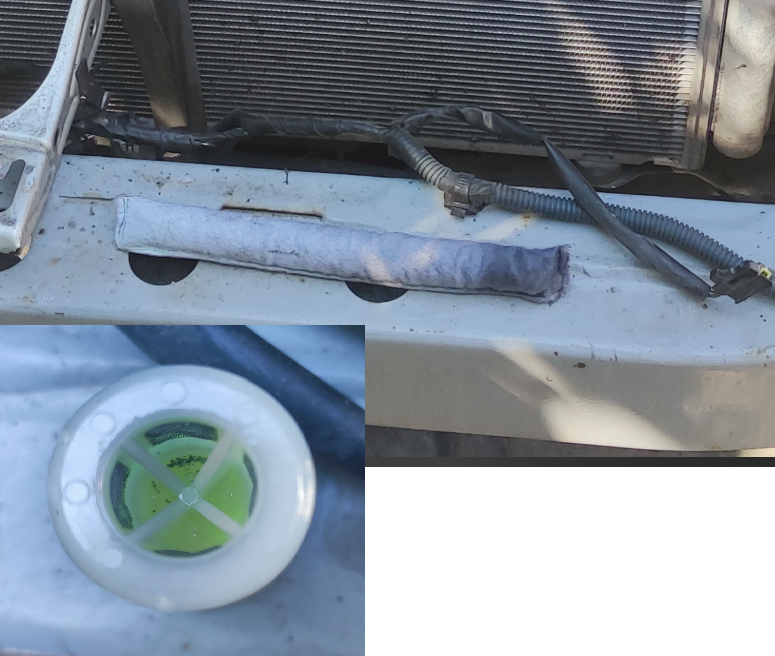

Hursa написа: ↑07 Юли 2023 14:15 А филтър има ли?
Тапа със фуниевидна цедка, и дехидратор - торбичка от материя подобна на мокрите кърпички и мисля силикагел в нея, или подобен гранулат. Не се сетих да разпоря стария дехидратор, като го сменях, но си мисля че беше мазен на пипане, за разлика от новия.
Мнения: 6404
Местоположение: Козлодуй
Благодарил/а: 60 пъти
Мнение от Hursa » 07 Юли 2023 14:39
Мнения: 5959
Мнение от mapamop » 07 Юли 2023 15:44
Hursa написа: ↑07 Юли 2023 14:39 в хладилниците често филтъра е причина за това
"Филтъра" е сменен в неделя - стария дехидратор не беше особено почернял. Снимка на тапата със цедката и дехидратора, който нагоре омазах с мръсните си ръце - бялото беше искрящо бяло.
Мнения: 6404
Мнение от Hursa » 07 Юли 2023 17:40
