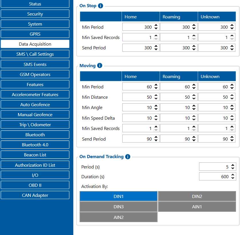

Сега е момента да си направиш настройките. Разгледай хубаво какви менюта има. Относно настройките в покой избери Online deep sleep. Online да не прекъсва връзката със сървъра, че при всяка нова връзка използва допълнително ток. Времето за изпращане на координати в покой от 1 час е достатъчно.

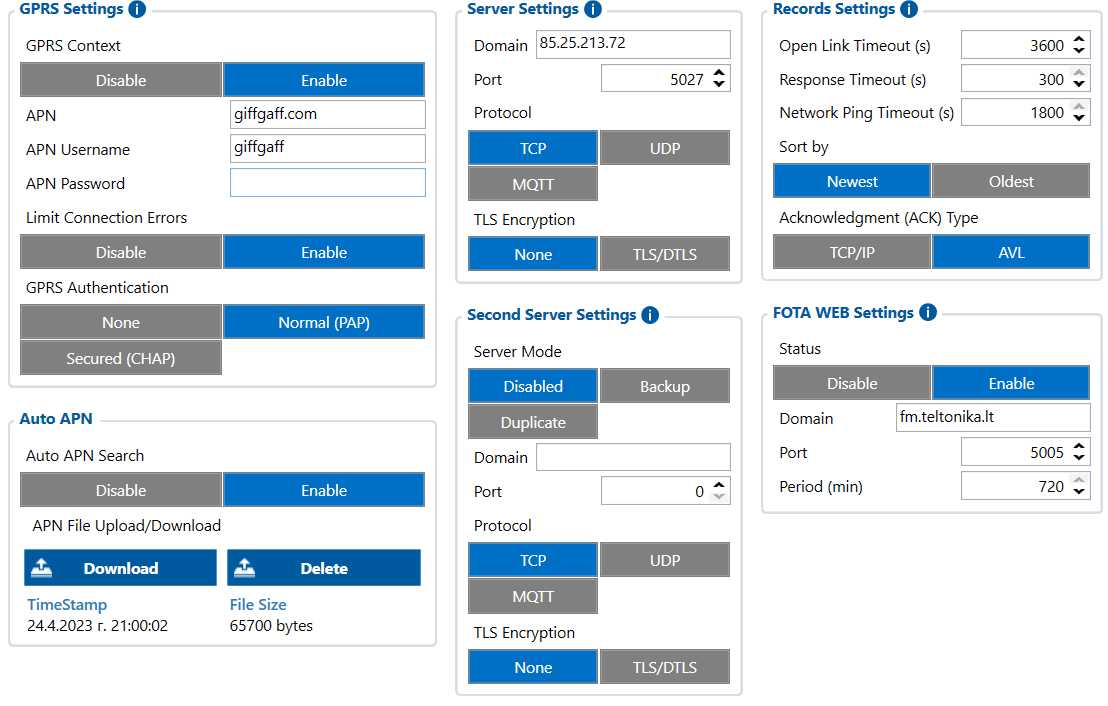

Сега пък ново 20... Разкачих от стенда и го взех с мен на работа. Оказа се, че от момента на изключване от захранването сървърът губи връзка с тракера! А има вградена батерия, напълно заредена. Само как му подадеш външно захранване и става зелен на сървъра, т.е. го отчита включен. Но местоположението не се промени, остана си с последно известено такова вкъщи ohmy.gif Много странно... Прилагам и няколко снимки за унагледяване на моментното състояние. Или аз нещо бъркам (а предишния си работеше добре), или самия тракер е нещо калпав.

Добавям още 2 снимки, че повече от 5 не ми дава да кача наведнъж.

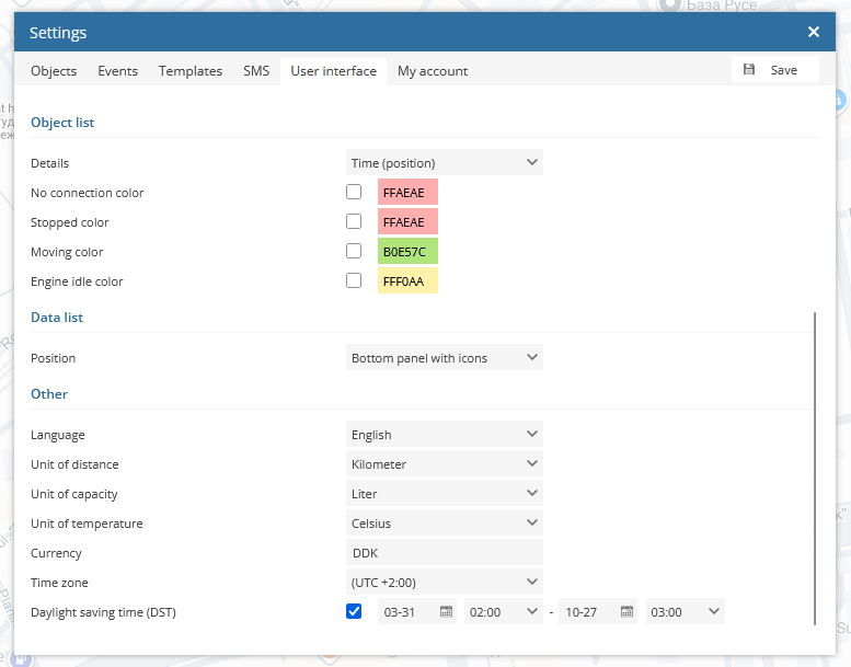

Другото, което забелязах е, че в момента ми дава реално време на локацията (-2 часа, не знам защо, но винаги я има тази разлика, може би заради английската SIM. Макар че съм дал български time server.), а самата локация не се е променила. ermm.gif

biro, Ти как си решил нещата с времевите сървъри? По подразбиране ли са (avI1.teltonika.It, time.nist.gov) или други? Ще ми се да оправя тази часова разлика, ако е възможно, че все се бъркам...

Не помня какво съм въвеждал за тайм съврър, по скоро нищо не съм пипал там. Относно часовата разлика си виж настройките на акаунта в тракинг сървъра.
При мен е така:
Но сървърния софтуер е различен.

biro, За съжаление в текущия сървър нямам големи опции за настройка, даже никакви. Нали е безплатен, каквото дават - това ползваме. За момента.
