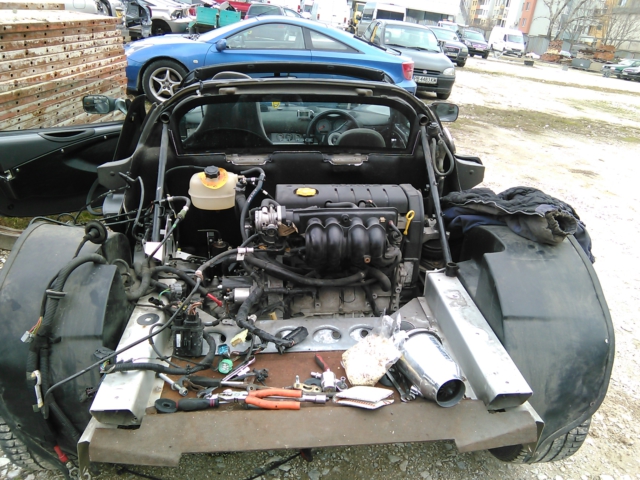

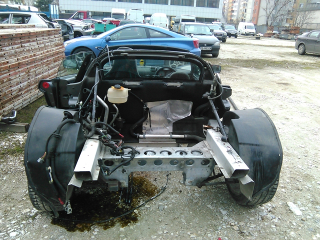

Re: Lotus Elise 2ZZ-GE проект
Хей без кавги.Затова сме различни всички хора , защото всеки има различно мнение.
Вчера изкарах мотора. Абсолютно елементарно е направена.
Обаче проблемите ме стовариха и чак ме троснаха на земята.
Оказва се ,че не съм знаел за две основни неща от всичко , което съм чел до сега.
K-серийте на ровър и Тойота моторите се слагат на коренно различно задно шаси.
Тоест двата вида мотори са със съвсем различно захващане към купето и алуминиевите планки на двете шасита са абсолютно различни.
Мойто Ровърско шаси няма въобще заготовка за предния и задния 2zz тампон на мотора.
Сега ще поръчам оригинални полиуретанови тампони и ще правя алуминиеви стойки ,както са оригиналните на 2zz Елийс.
Въпроса е от къде аджеба ще видя празен кош на Елийс с 2зз?!?
Втория проблем ,който ще се реши по-бързо е ,че полуоските също са различни.
Лотус имат различни външни карета спрямо тези на ровър и тойота.
Всеки лотус с двигател ровър и всеки лотус с двигател Тойота има полуоски изглеждащи идентично , но вътре шлиците се различават.
Мислих си ,че ще сложа ровърското външно каре на Тойотовската полуоска ама няма как да стане.
В интернет се продава само външно Тойотовско каре ,което струва 260лв/бр някво рейскинг усилено и това е моето спасение относно каретата.
- IMG-1422538224061-V-1.jpg (294.3 KiB) Преглеждано 3943 пъти
- IMG_20150129_165927-1.jpg (308.4 KiB) Преглеждано 3943 пъти
Поддръжка, ремонт и огромна гама от авточасти(нови и втора употреба)за вашата Тойота или Лексус:0878130400 - "РЕНД" ЕООД
Монтиране на газов инжекцион на цени от 600лв *MIMGAS *LOVATO
https://www.facebook.com/REND.autoparts/ www.rend.cars.bg
Да не би да си забравил да източиш маслото на трансмисията?
Иначе снимки бол из форумите, даже и blue prints би трябвало да има.
Не не съм.Събрах го вкофа до колата,и се спънах в кофата 30 секунди след като го източих.
Първо снимах , после чистих
Аз тампоните ги имам джапи.
Трябват ми стойките ( от черно-бялата снимка са с номера 9 , 10 , 11)
Снимка дали ти се е мярнала на празен кош на 2зз?
