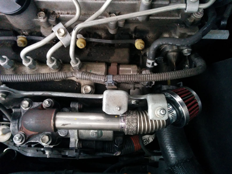

Да освежа малко темата с опцията ШУНТИРАНЕ НА АГР при 2AD мотора,ето как колеги от германия са го реализирали:
ВАЖНО:Почистване на EGR клапан на 2.0/2.2 D4D/D-CAT - Снимки
Публикувано на: 17 Яну 2017 21:52
от jim_beam

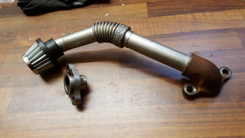

Не успях да кача всички снимки наведнъж,затова пробвам пак.
2-та метода се виждат на снимките:
веднъж с тръба се взима въздух от кутията на възд.филтър
или се слага директно тоя малкия син възд.филтър,който трябва да е с ф25мм,за да пасне.
в двата случая се реже ориг.тръба на агр-а и отвора в главата се запушва!
ето останалите снимки:
между другото след тия модификации не се влошавали изг.газове,поне на теста за тюв!
ps:ето оригиналната тема с повече инфо за частите>
http://www.motor-talk.de/forum/agr-vent ... 46678.html

Някой правил ли го е до сега това със запушването на ЕГР или само от сайта са снимките.Замислил съм се да го запушвам моя и за това питам.

Много интересно хрумване е това слагане на допълнителен филтър.
Възникна ми следния въпрос, ако реша да "запуша/шунтирам" EGR-a, ще се наложи ли софтуерно да се правят промени, за не се появява постоянно грешката за запушен EGR?
