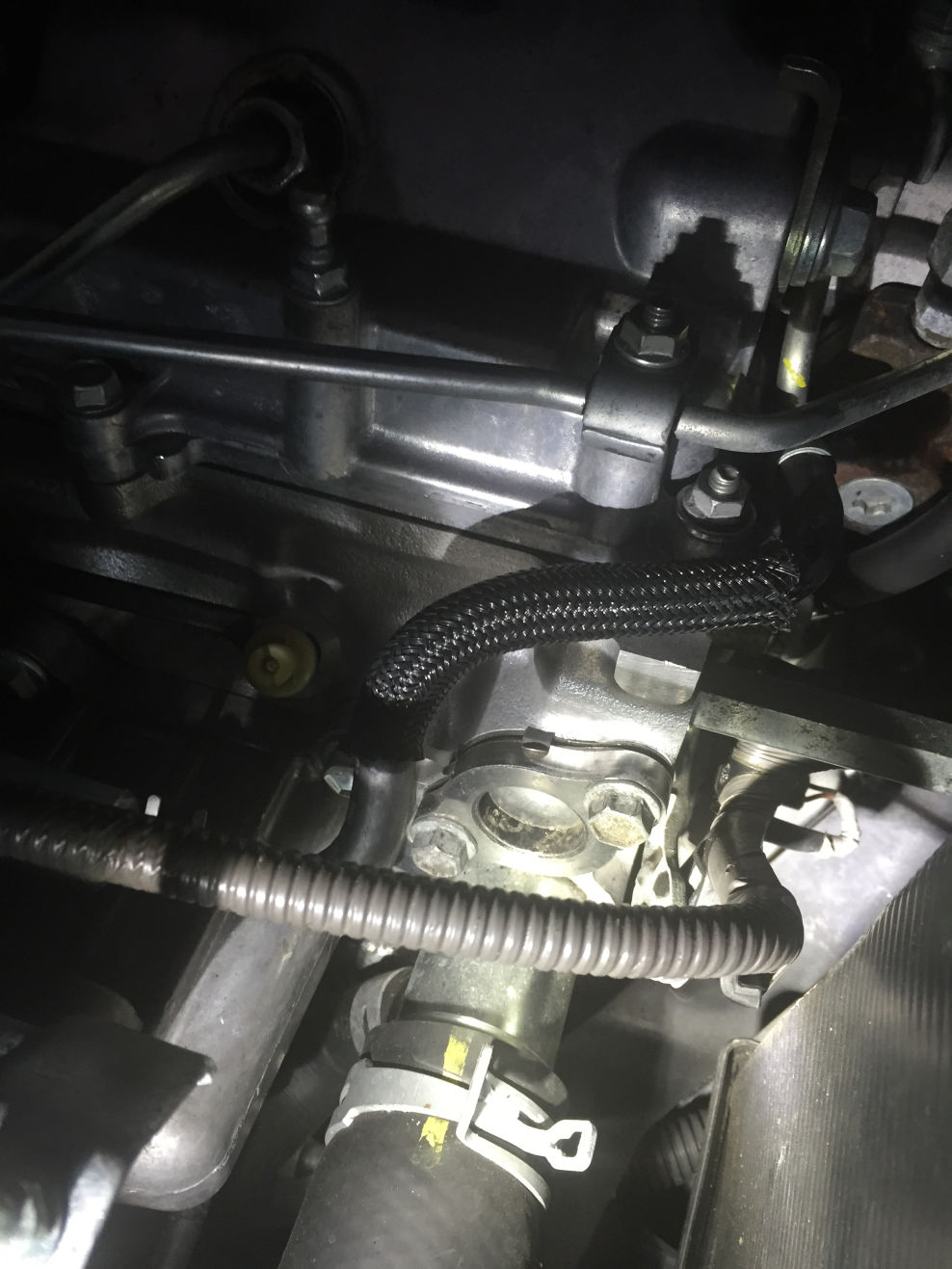

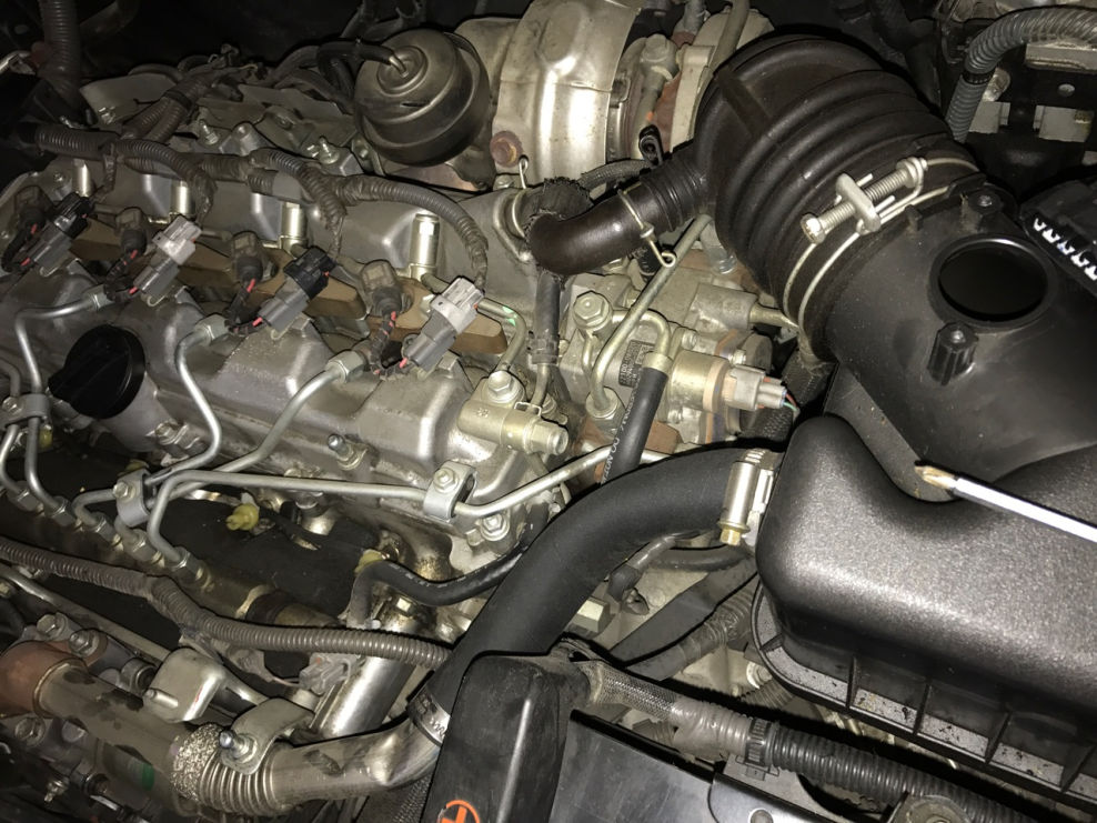

Да освежа малко темата с опцията ШУНТИРАНЕ НА АГР при 2AD мотора,ето как колеги от германия са го реализирали:

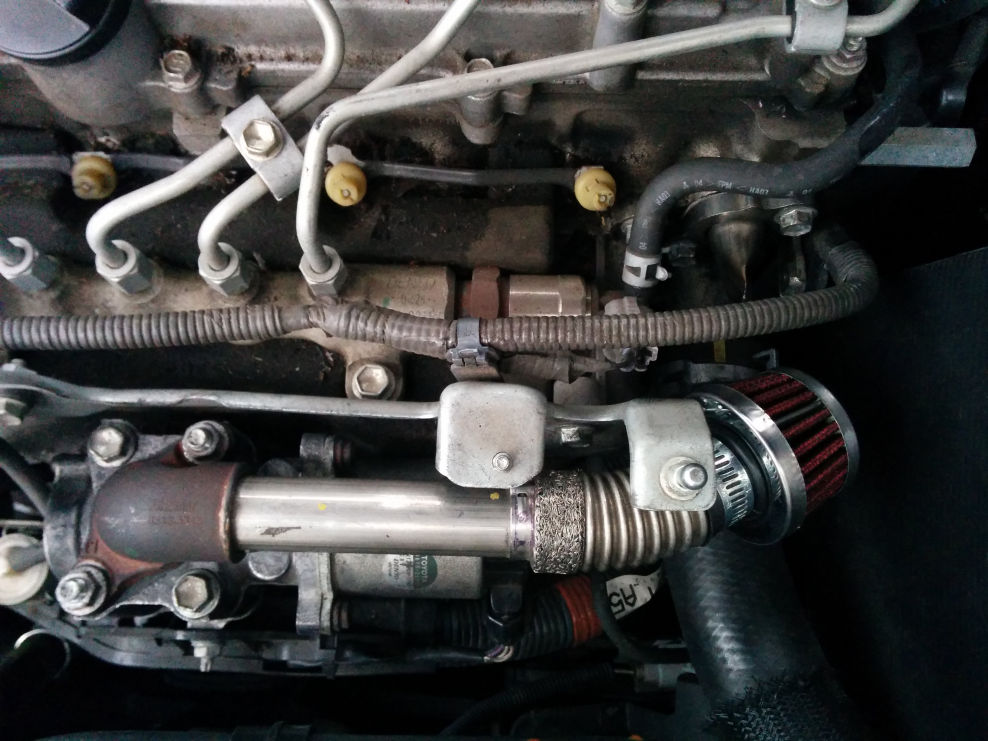

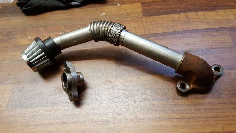

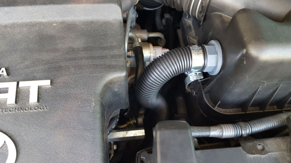

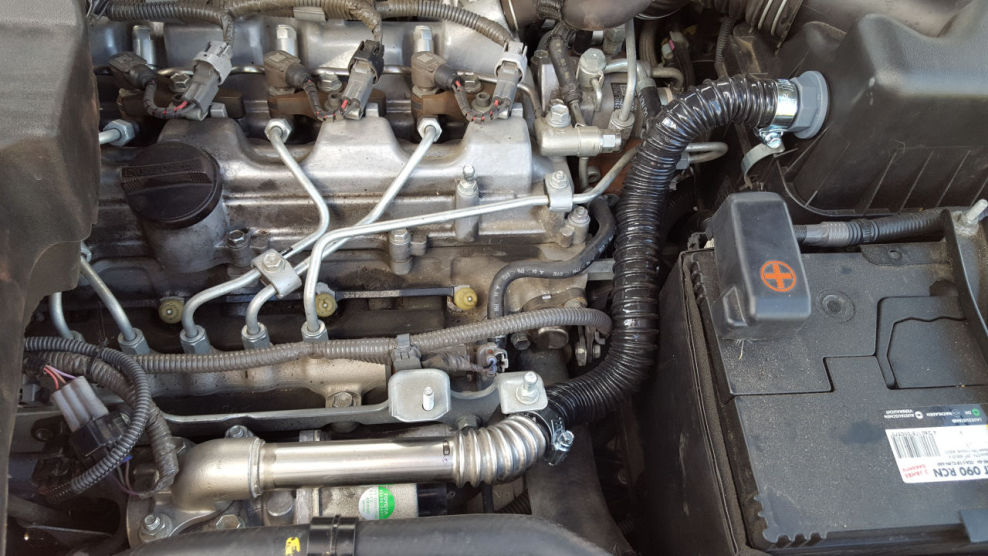

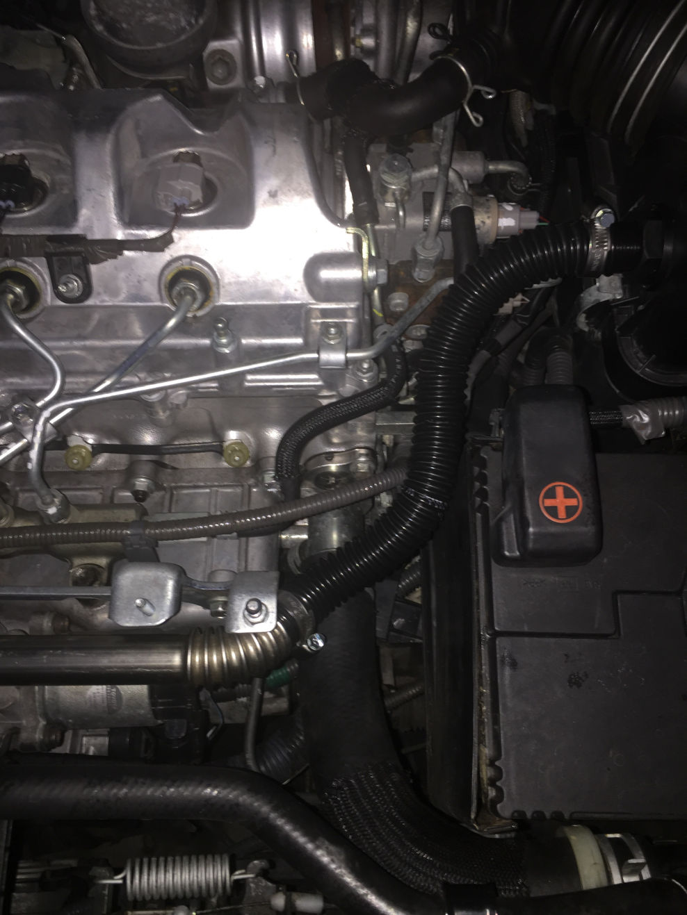

Не успях да кача всички снимки наведнъж,затова пробвам пак.
2-та метода се виждат на снимките:
веднъж с тръба се взима въздух от кутията на възд.филтър
или се слага директно тоя малкия син възд.филтър,който трябва да е с ф25мм,за да пасне.
в двата случая се реже ориг.тръба на агр-а и отвора в главата се запушва!
ето останалите снимки: между другото след тия модификации не се влошавали изг.газове,поне на теста за тюв!
ps:ето оригиналната тема с повече инфо за частите>
http://www.motor-talk.de/forum/agr-vent ... 46678.html
