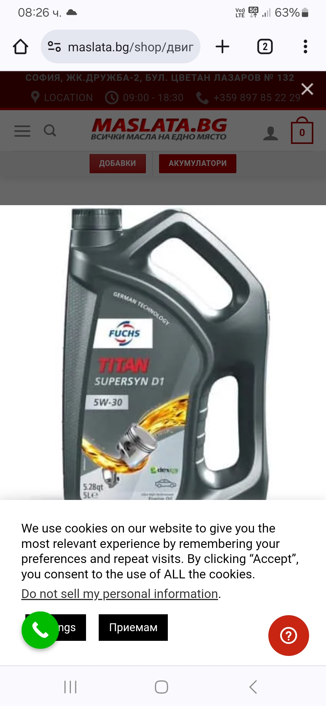

Здравейте ,фенове на Тойта. Някой от вас ползвал ли е Титан фукс supersyn 5w30 D1.? Моля, да сподели отзиви.
Благодаря!

Стига да ти идва на добра цена и да го източиш на време е ОК, не е нещо особено.

Стандарто масло ,минерлка 3 група VHVI, ще свърши работа .

Надали някой ще може сподели отзиви за масло със спецификация Dexos1 Gen3, която е обявена през 09/2021. Все още никой не е направил повече от 1-2 смени и все още няма натрупани данни за това масло.viktor1968 написа: ↑01 Фев 2024 08:34 Някой от вас ползвал ли е Титан фукс supersyn 5w30 D1.? Моля, да сподели отзиви.
По-важния въпрос тук е какъв е двигателя, в който искаш да налееш това масло? Защо точно това масло? Та това масло няма нито едно одобрение, освен Dexos1 Gen3 (което е само за GM) - https://www.fuchs.com/de/en/product/pro ... SAE-5W-30/

Има Ilsac GF-6 и API SP,което автоматично го прави подходящо за всякави азиатски бензинови коли.Фукс лоши масла не правят .

Също така не правят и някакви впечатляващи масла.
Тук по-важното е, че това масло главно е създадено да се бори с LSPI (Low Speed Pre Ignition). Надали човека питащ за него има Тойота с малолитражен бензинов двигател с директно впръскване, изискващ точно това масло. Всички LSPI масла са с понижено съдържание на calcium sulfonate и ZDDP (zinc dialkyl dithiophosphates). Това води от своя страна до използване на molybdenum dithiocarbamate (MoDTC) като добавка, която да изпълнява функцията на ZDDP. Обаче MoDTC и неговите подобни са с по-нисък вискозитет от calcium sulfonate и ZDDP, което от своя страна води до употреба на допълнителни сгъстители за постигане на вискозитети като 5W-30.
