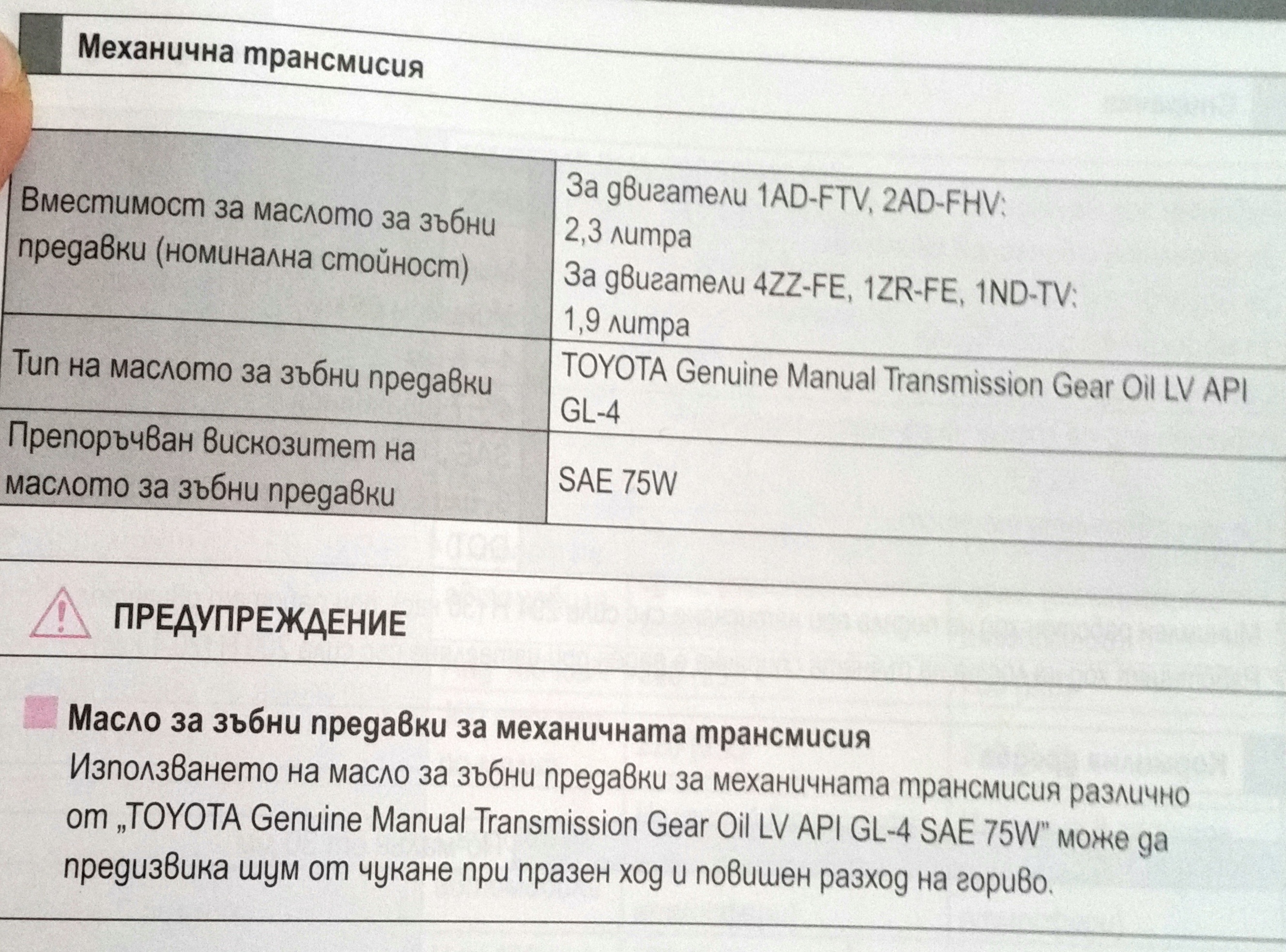

Дали са читави тези Ato24.de?
Мисля за скоростите да поръчам от ТМ Ауто, сменя се рядко (спрямо двигателното) и е около 2 литра само.
В книжката на Ауриса пише това:

- Ивайло Димов
- Мнения: 1537
- Местоположение: Шумен
- Благодарил/а: 162 пъти
Със сигурност са напълно еднакви като рецепта и състав ,досега не съм чул или чел оплаквания относно оригиналността на продукти от ATO24...Официалните сервизи са кожодери ..вчера поискаха 950 лева от Рено -Дачия за смяна на масло ,филтри и преден десен носач на Сендеро 1 -во поколение 1.4 бензин .Носача го намерихме с доставка от Румъния ОЕ -75 деноминирани BGN .Те го бяха калкулирали в проформа ф-ра за 150
