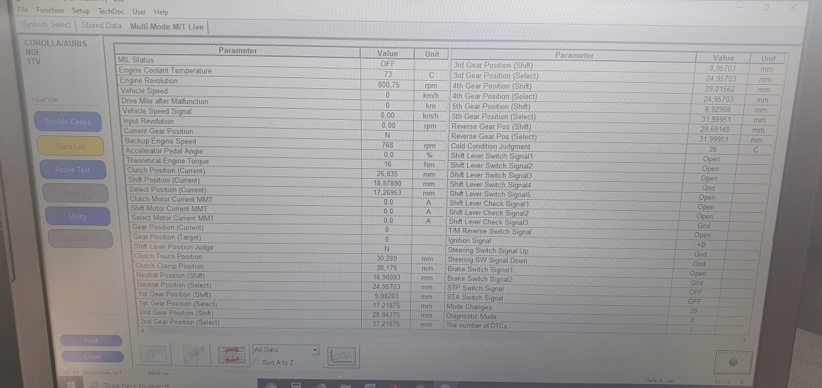

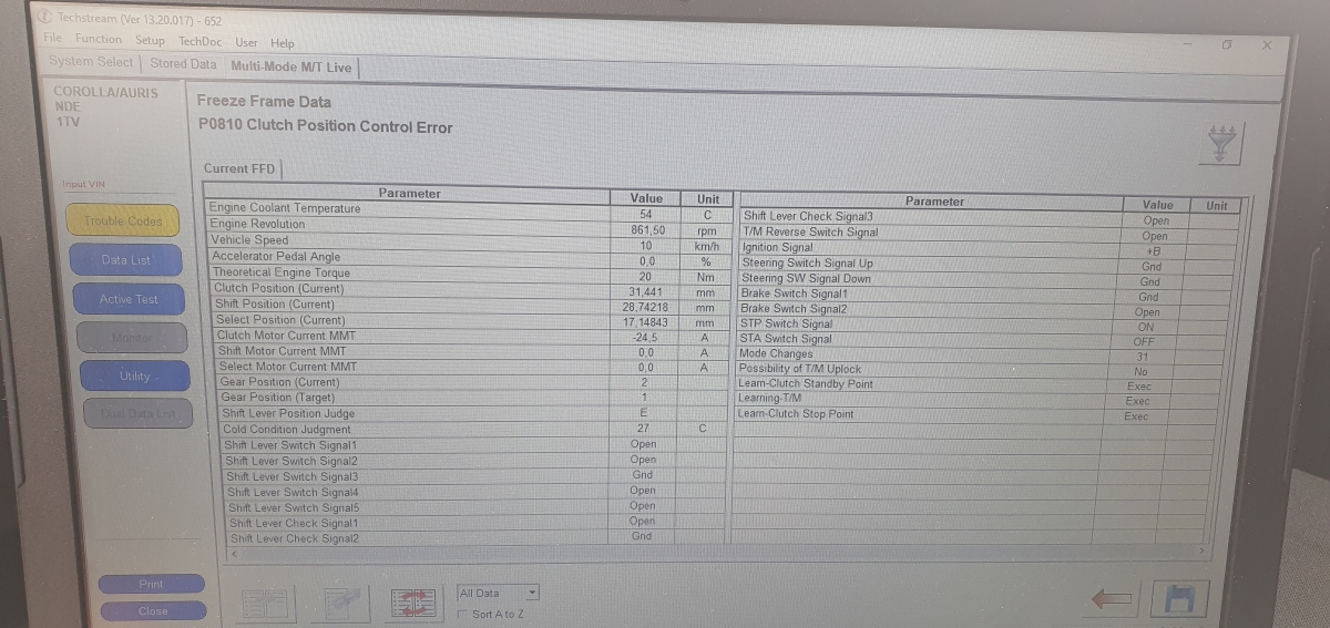

Petar555, както ме помоли, изчистих грешките и чаках да се появи отново проблем. Днес излязох с колата и на почти същото място аварирах
Прибрах се и закачих Techstream. Прикачвам freeze frame от самата грешка и live data от закачането:
- P0810.jpg (474.65 KiB) Преглеждано 7214 пъти
- LiveData.jpg (457.51 KiB) Преглеждано 7214 пъти
Моля те след празниците или когато ти е удобно да се включиш с идея. Разбира се приемам и от всеки друг колега помощ

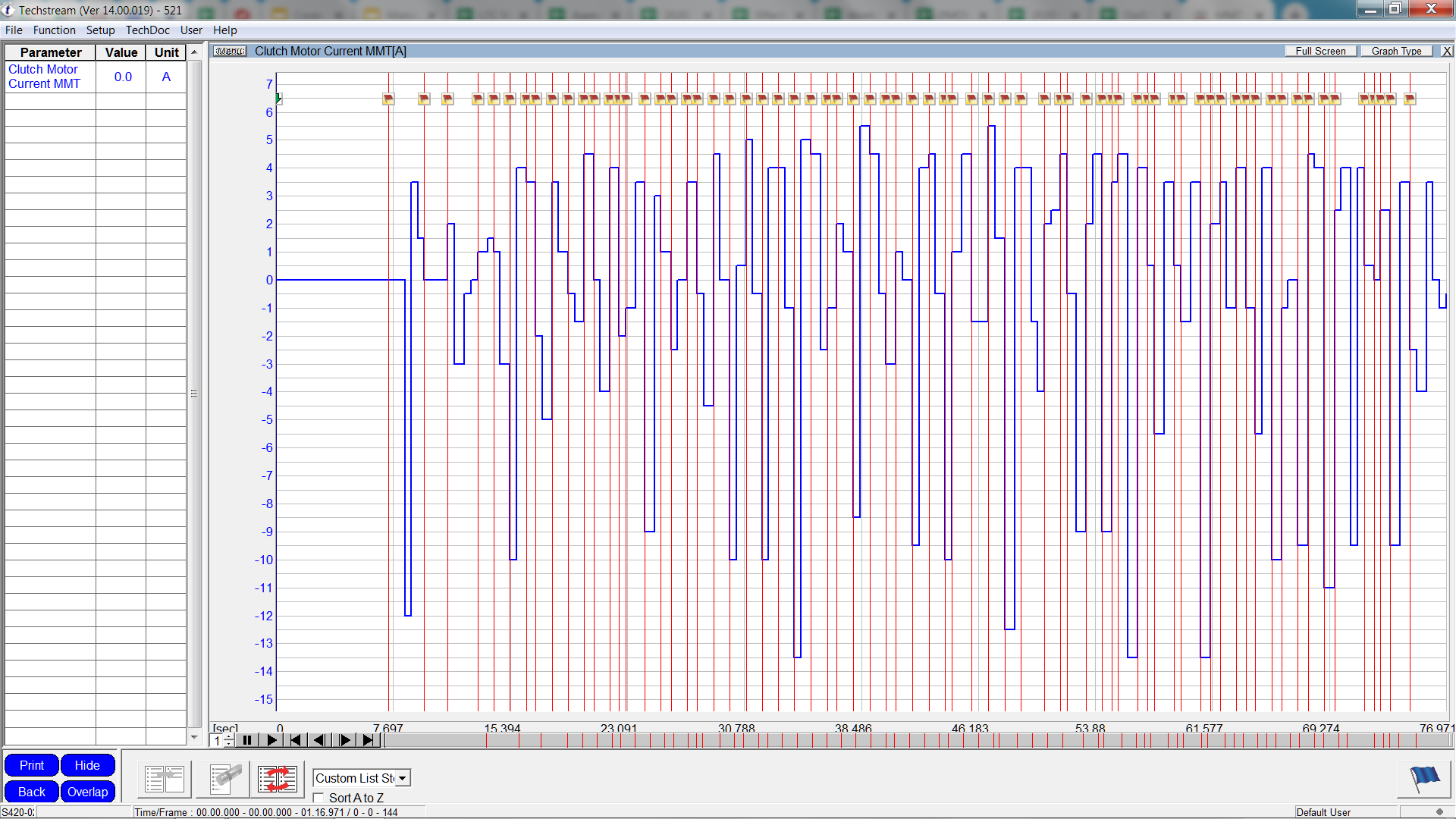

Като гледам данните от диагностиката мисля, че първото нещо, което трябва да направиш е ремонт на актуатора и смазване на вилката. Виждам, че Р0909 не се е повторила, което е добре. За по сигурно направи Active Test на актуатора, но записвай само стойностите на тока на актуатора и ги пусни тука. Прикачвам ти един пример.
- Active Test.png (278.18 KiB) Преглеждано 7036 пъти
След ремонта и обучението, трябва да сравниш стойностите на Clutch Touch Position и Clutch Clamp position преди и след ремонта.
Както казва Фандъков, добре е да има поне 9 мм разлика между двете.
Успех!
Поздрави

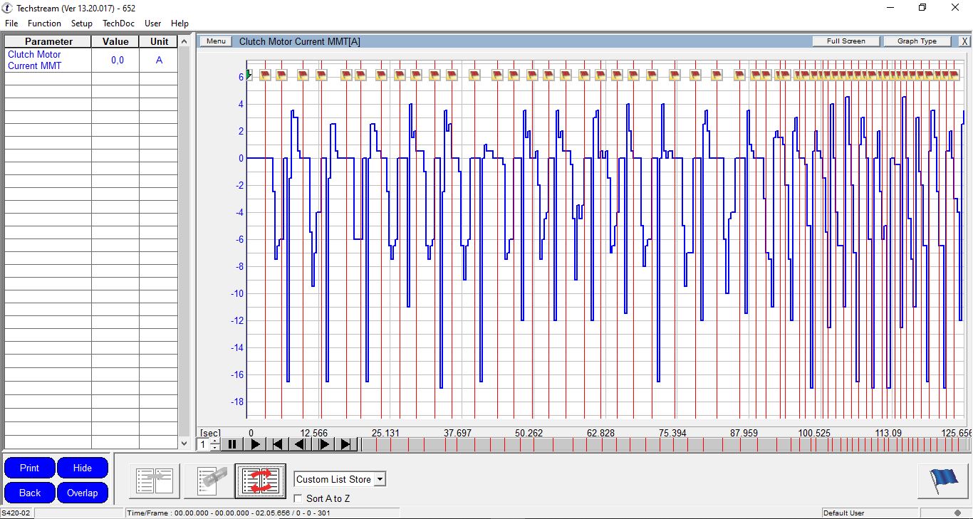

Публикувано на: 21 Апр 2020 20:12
от abbuser92
Здравей,
Petar555
Ето данните от techstream-a:
- activeT.JPG (241.08 KiB) Преглеждано 7020 пъти
Почти идентично с твоите данни, само амплитудата на тока в минус е малко по-голяма.
Поздрави
Публикувано на: 22 Апр 2020 10:55
от Petar555
Здравей,
Разликата между твоята и моята графика е около 3,5 - 4 ампера. Това не е малко
В минус означава че това става при отцепване на притискателния диск (Clutch disengagement).
Със сигурност трябва да отвориш актуатора. Оригиналната грес е тъмно сива, почти черна. Ако е такава е добре, значи не е бил отварян досега.
Успех!
